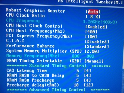

Heló! Most próbálkoztam először tuningal,csak akadt egy kis problém
E2180asom van GA-P35-DS3 alaplap,meg 1gb kingmax 800-as ram.Na már most 8*400as szorzót beállítva(3,2ghz),ramot 2x-es szorzóra állítva,elindul és stabil is a rendszer(félórát futattam az orthost) mígnem az egész kezd belassulni,alig tölti be a mappákat,mintha a ram felmondaná a szogálatot
Milehet a hiba?a ram melegszik? vagy adjak rá plussz feszt?(eddig csak az cpu feszt emeltem 1.42-re) Valami 5let?

Egy E2180-as procit probaltam egy kicsit huzni. Ment is egy darabig, de egyszer csak beutott a kekhalal. Azota visszaallitottam mindent a gyari ertekekre, de ugyis a windows felallasa utan kekhalallal ujraindul a gep. Van otletetek, h miert lehet ez? Mit kene csinalnom, h menjen? Safe modban mukodik...

#20555
65nm max 1.5Vig terhelhető 24/7. szal a +0,2V a te esetedben már sok.
a +0,3as MCHd pedig most egészen pontosan 1.55Vot kap...ami megintcsak sok...ha el akarod adni még a lapod, akkor nagyon gyorsan vedd vissza az előbbi két feszt.
nem rossz lap amugy...de 8 giga rammal azért elég necces a tuning...
