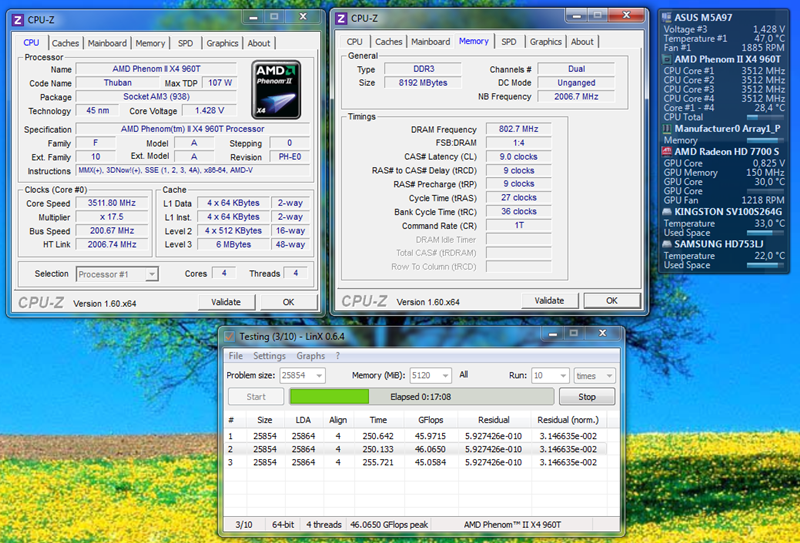

A végeredmény 3,5 GHz és 2400 CPU-NB. Feszek: CPU 1,40 V ami felmegy ~1,416-1,46 V-re, de az utóbbi ritkább (Auto-n végig 1,440 V volt, ami még feljebb is ugrott LLC-vel). CPU-NB feszt is az auto állás alá tudtam erőltetni, 1,2 V
Feszt offset módban "bejátszottam" erre az értékre, van C'n'Q is.
12 kör LinX stabil, nem vártam továbbmajd kiderül flash alatt... 46+ GFlops, vagyis 1,5-el több, mint korábban. Ez így jó kompromisszum, nem is melegszik.

Nah, ramot átállítottam. PCIe freki fixre, LLC ki, HT és NB is 2000-re. CPU-t 17×200-on indítom. CPU V alapra, insta crash
Átállítottam a CPU feszt, linx alatt borult, és manuálban is elment a fesz:
1,35 V -> 1,344 ; 1,375 V -> 1,368, ami terhelésre 1,356 V lett + Crash
Most 1,4 V-re raktam, LLC be, azt írják angol fórumon, h menjen... így 1,416 alapból, terhelve LLC 1,45 V 1,456 V-re tolja. -

Nah, kezdem az elején... Mint megtudtam, az AMD fergeteges újítása ez a LLC, ami a terheléstől függően változtatja a feszkót. Ezzel alá is vágtak a tuningnak, a fogyasztást viszont csökkentették, így beférnek adott TDP-be a kockáik. Ezért is lehet, h AM2+ deszkán jobban ment a tuning, most egyszerűen nem akar beállni.
Az alap probléma, hogy a C'n'Q-t manuális feszültségen kikapcsolja. Másik gond, hogy terhelés alatt tartja a beállítottat, majd drop van...
CPU-m sem a legjobb darab, magfeloldás sem ment munkatársamnak sem, szal. lehet, h tényleg ennyit bír
Akkor a BIOS tuning beállításaim:
AI OC tuner: jelenleg AUTO, de volt manuálon is
OC tuner: Cancel
CPU ratio: 17
Mem freq: 1600 (auto módban nem ezt állítja be)
CP/NB freq: 2200 (auto módban 2000, volt 2400-on is, de levettem, hátha ezért borul néha)
HT link: auto (auto 2000, manuálba raktam feljebb is, de ahogy olvastam nincs értelme)
CPU spread: auto (disablednél is volt drop)
PCIe spread: auto
EPU power saving: disabled
DRAM timing és driving: auto, jól állítja be ahogy néztemCPU LLC: volt már mindenen (auto, enabled, disabled)
CPU/NB LLC: dettó
CPU Offset sign: +
CPU offset voltage: auto jelenleg, így 1,440 V Kézzel állítgattam, elég rakás f@s az offset mode, mert nem annyit léptet, amennyit ír...
NB offset sign: +
NB offset voltage: auto jelenleg
DRAM voltage: 1,65 V ennyi kell neki
többi auto-n van, amennyire látom gyári feszen. -

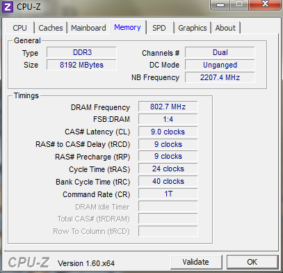

Nah, NB túlfeszelés nélkül felment 2600-ra, de semmi különbséget nem érzek - viszont írták, h magasabb szorzóhoz ez is kell. Feljebb nem merem
RAM-ot 2T-re raktam manuálisan, de 17,5-ös szorzónál elszáll így is IBT very high első körben. feszek manuálon, mindenhol gyári értékek. Loadline calibration disabled, de így is visszaveszi a proci feszkót. Kísérletképpen 1,42-re állítottam: CPU-Z és OHW monitor szerint is 1,39... akkor meg mi? Sebaj.Jah, ez a load line calibration egy f@s. Auto/enabled értéken túlfeszeli a procit de durván, 1,44-re, csak tudnám minek, enélkül is stabil volt ×17-en...

ITT részletes adatok.
Most nézem, hogy auto értéken a HT link és az NB link 1600-on van, nem 2000 kellene legyen? Proci 16,5×200, Ram ~1066 kb. és stabil IBT High lefutott.
