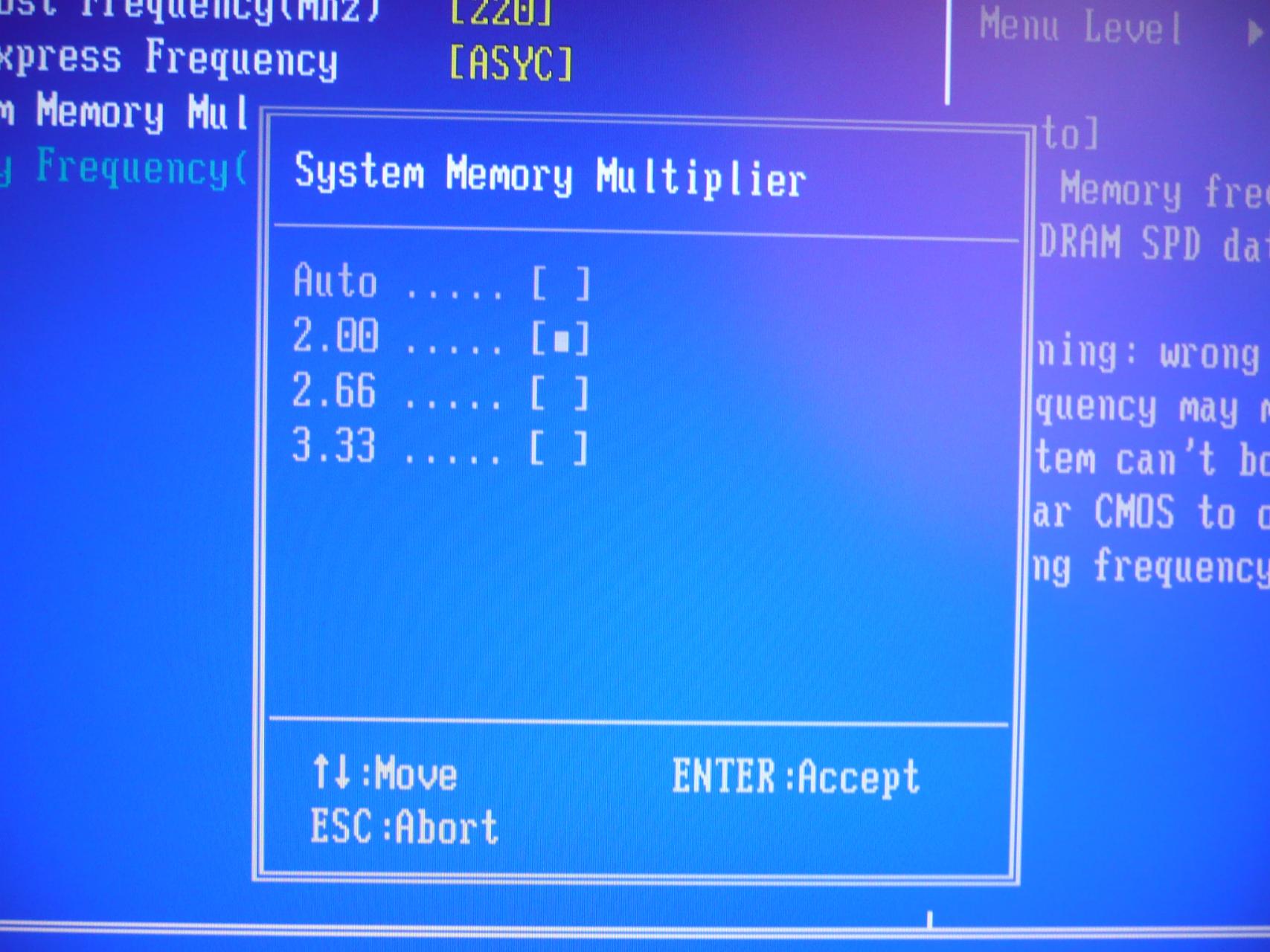

Csak ezek a választási lehetőségek vannak:
A System Memory Multiplier eddig mindig 2-n volt, és így próbáltam tovább emelni a CPU Host Frequency-t, és 220 MHz-nél már nem sikerült tovább húzni. Most viszont átállítottam 2,66-ra, minden más maradt ugyanúgy. Így nem tapasztalok semmi változást, a rendszer továbbra stabil. A kérdés még mindig az, hogy lehet-e tovább tuningolni a procit, és ha igen, hogyan? -
