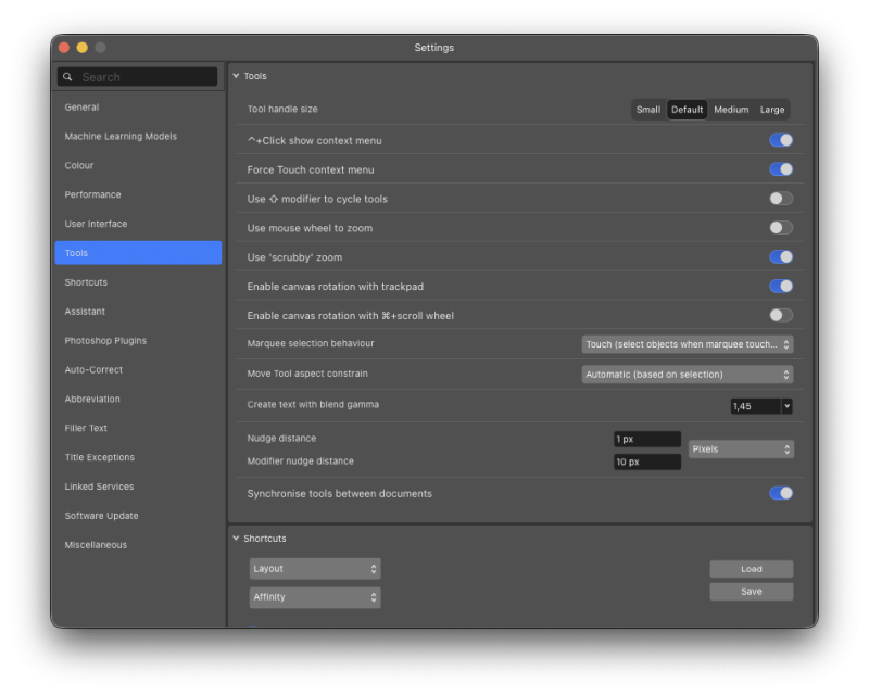

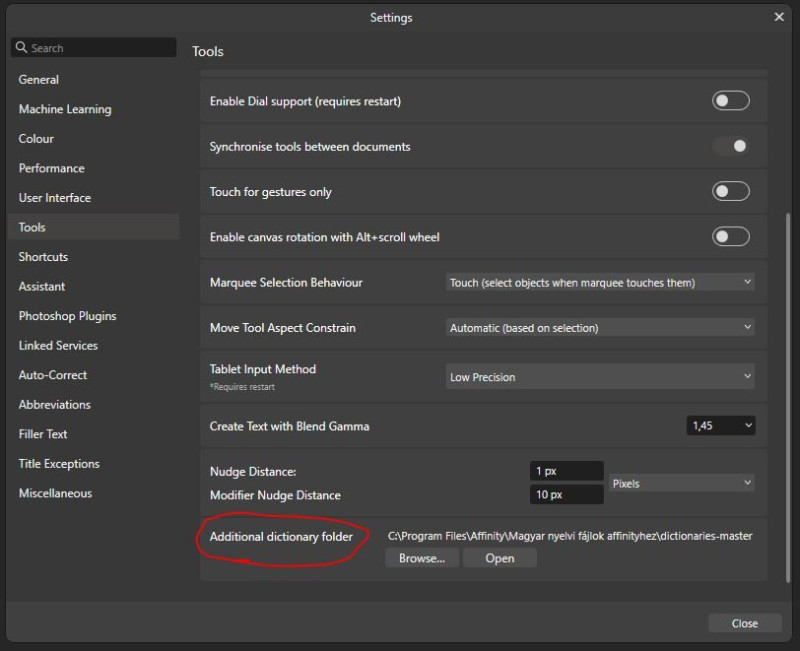

Sziasztok, magyar elválasztásra a bemásolós megoldás nekem sem működött, de találtam agy alternatív megoldást: Publisher 2-höz írták de működik az új Affinityvel is.
Itthagyom hátha másnak is segítség:
– Githubról leszedtem ZIP-ben a Libre office nyelvi fájlokat.
– Kitömöríted bárhová (én az Affinity mappájában csináltam neki egy külön mappát, onnan biztos nem törlöm le.)
– Program megnyit / EDIT / SETTINGS / TOOLS fül / legalul ADDITIONAL DICTONARY FOLDER / itt be lehet tallózni a mappát amiben a nyelvi fjlok vannak.
– Affinity újraindítás után működik rendesen a helyesírás ellenőrzés és az elválasztás is.
Köszi a segítséget, sajnos az Affinty macOS verziójában nincs ilyen:

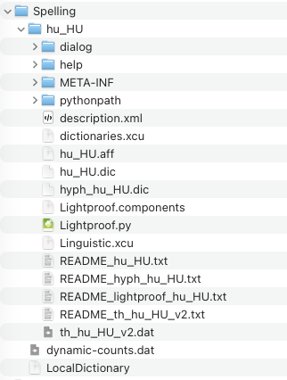

> másoltam be a Dictionaries könyvtárba
Mármint az Affinity.app -on belüli Dictionaries mappába?
Mert nálam a magyar elválasztás akkor sem működik. -
Mikemend
Alapból csak az a három fájl kell, a többi nem kell, ne foglalja a helyet. Az elválasztást nagyon jól kikupálták az évek alatt, 99,9%-ban tökéletes. Úgyhogy nagyon sok időt spórolhat vele az ember tördeléskor.
Met
Jónak tűnik a magyar helyesírás szabályai szerint. Az elválasztást amúgy én 6 karakterre szoktam állítani, 3-3 betű ráhagyással, hogy szép legyen. Max kettő elválasztást engedek meg neki egymás után. A Column end zone-t 100-ra és left sorkizártra. Ezeket text stílusként is be lehet állítani.
Csak kipróbáltam hogy működik.
Friss telepítés, nem kavart be semmilyen előző verzió.
Mondjuk én az egész hu_HU könyvtárat másoltam be a Dictionaries könyvtárba, ti csak 3 file-t írtok. -

Ahogy írtam, mindegyik fájl ott van, ahová a Help irányított:
Ha nincs ott a három fájl, nem is lehet kiválasztani a magyart:

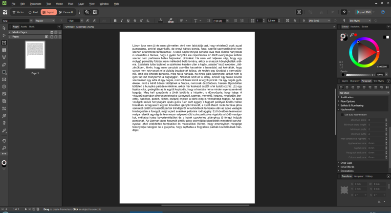

Mikemend
Pontosan oda tettem ahová a Help írja. A képen látszik, hogy jó helyen van, hiszen ki lehet választani a magyar nyelvet - csak éppen nem működik.

Sikerült gép elé kerülnöm, és megy rendesen az elválasztás, itt egy Lórum ipse:
Három fájlnak kell lennie a hu-HU mappában:
hu_HU.aff
hu_HU.dic
hyph_hu_HU.dic
Valószínűleg ez utóbbi hiányzik neked, pedig ott van a csomagban. -
Mikemend

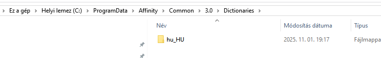

Előző verzióm nincs. Valamikor tavaly próbáltam másik gépen a trial-t.De olyan nagyon nem is izgat. 20+ éve Indesignos vagyok, csak gondoltam, ha már ekkora port kavartak a 3-as verzió körül, megnézem magamnak. Canva premiumom van, vagyis az Affinity összes funkciójához hozzáférek, sajnos az első (és számomra legfontosabb) lépésnél elhasal a projekt.
Ez csak azért izgalmas, mert a tördelésnél napi szinten használtam az elválasztást, és az első két verzióban tökéletesen működött. Holnap megnézem, akkor leszek gépnél. Csodálkoznék, ha nem menne, mert ez több éves funkció.

Mikemend
Betetted a hu-HU mappát a Common könyvtárba? Vagy másold át a régiből. A Beállításokban van a mappa helye, én átmásoltam, programot újraindítottam és máris beállított mindent magyarra. Elválasztást nem néztem, de mennie kellene annak is. Holnap megnézem.

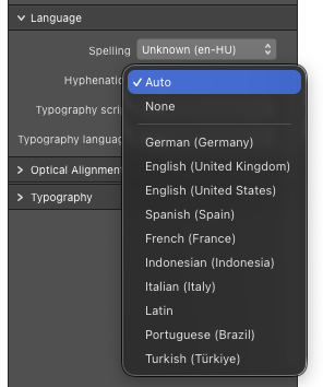

Hová tűnt az új verzióból a (publisher) elválasztás?
A help utasítása szerint letöltöttem a LibreOffice modulját, bemásoltam a megfelelő helyre, csak éppen a program nagy ívben sz*rik rá...

Természetesen be lehet állítani. A C:\ProgramData\Affinity\Common\2.0\Dictionaries mappába hozz létre egy hu-HU mappát, majd oda tedd bele ezeket a LibreOffice fájlokat
hu_HU.aff
hu_HU.dic
hyph_hu_HU.dicEzután minden Affinity használni fogja
Itt találod az aktuális verziókat:
https://github.com/LibreOffice/dictionaries/tree/master/hu_HUEgyszerűbb, ha a teljes csomagot letöltöd és onnan veszed ki:
https://github.com/LibreOffice/dictionaries/tree/master@Driss_ @Mikemend Köszönöm a válaszokat. Ki is próbálgatom a próbaverziókkal.

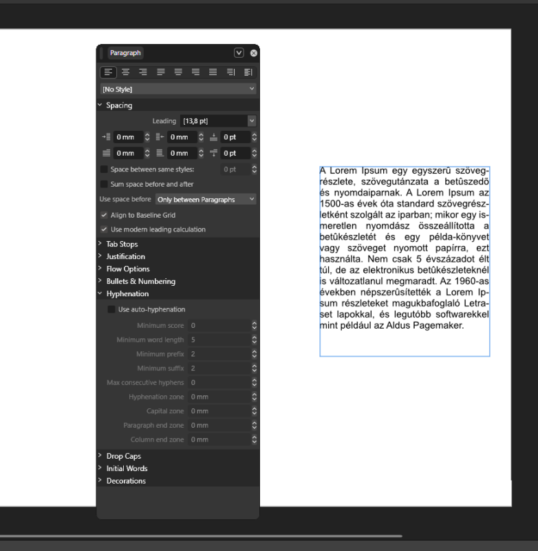

Driss_
Szia Bargab!
Bár én személy szerint nem használom ezt a funkciót, de ahogy látom tudja

Sziasztok, nem tudom használ-e itt valaki Publishert. A növekvő Adobe árak miatt gondolkozom a váltáson.
Be lehet állítani magyar heylesírás szerinti szöveg-elválasztást?
Minden más funkciót ismer, amit most Indesign-ban használok, de erre nem találtam beállítást.
Előre is köszönöm. -
