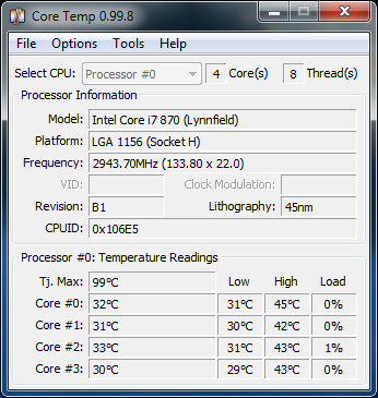

i7 870-nek mennyi az alapfeszkója, meg mi az, amit még egy normális hűtővel (Hyper 212 Plus) nyugodtan elvisel?
közben besasoltam a tocsikjába.

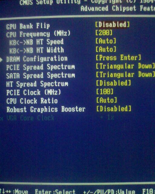

xplayerx
ctrl+f1-el hozom elő az "advanced chipset featurest", de ott csak enyi van:
xplayerx

Sziasztok! A procim (gyári hűtőjű, E6550, 2,33 GHz, amit húzni szeretnék fesz. emelés nélkül 3 Ghz körülire) paraméterei a CPU-Z szerint a következők: mag feszültség: 1,160 V, core speed: 2003,7 Mhz, szorzó:x6, busz sebesség: 334 Mhz, rated fsb.1335,7 Mhz. Az alaplap ASUS P5k, a ramok: 2*1024 MB Kingmax DDR2(DRAM freki: 400,7 Mhz), 1*2048 MB Kingmax DDR2 (DRAM freki: 400,7 Mhz). Ezeket az értékeket milyenekre állítsam, és milyen sorrendben fesz, emelés nélkül? Köszi előre is a válaszokat. Üdv
domiromm
mit tölcsek ki
xplayerx
lapom egy gigabyte ga-m61sme-s2 [link]
bios-t még nem próbáltam frissíteniwindows alatt ntune-al húztam xd
de akkor nem fognak leégni a cuccok? 30-40 fok az még tűrhető nem?
