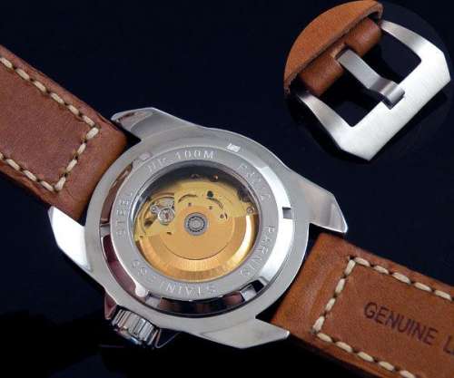

Neked vagy egy óraforgatót kéne venned (10 ezer pénz), vagy egy kvarcórát, vagy valami használt svájcit (eta 2824).
Kézzel is húzható (olcsó) automata csak kínai gyártmányban található (újonnan), ezek viszont nem biztos, hogy tartósak.
Én nagyon szemezek a Parnis Diver-el, csak hát fölösleges lenne még egy (koronáról is húzható) automata a szekrényen. -

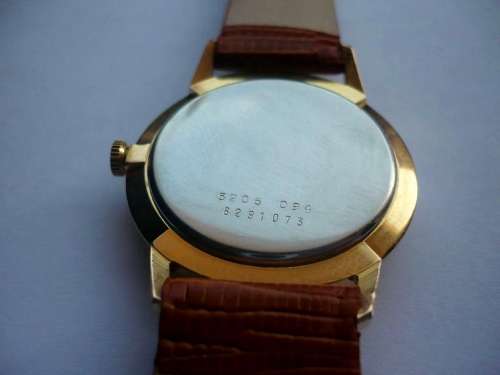

Nekem van ugyebár egy kézihúzós kronográf Aeronavigator-om, amit itt sikerült beszereznem egyik fórumtársunktól.
Régóta érlelődik bennem a kérdés, most rászántam magam.
Szóval ennek az órának a hátlapján van egy felirat: No.289/500.
Ez szerintetek lehetséges?
Megpróbálok képet föltenni a hátlapról, nem biztos, hogy sikerül:
Hátlap.
Na, összejött. Így néz ki szemből a kicsike:
Szemből.Szóval a hátlapos kép alján látható a felirat. Vélemények?

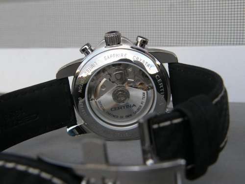

Ugyan az a tokméret szerintem is,csak a hátlap jobban kiáll,hogy elférjen az automata.Egyszer kérdeztem Certinásokat(órásokat),hogy bele lehet e tenni quartz tokba automata szerkezetet és azt mondták nem...már akkor sem hittem nekik,pláne most,mert simán ugyan az a tok,csak másik hátulja kell.(meg gondolom egy két ez+az,de egy jó órás megoldja.)
