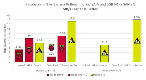

Hát ha neked 3 Mb/s volt a samba masolasi sebességed, akkor valamit nagyon elcsesztél!
10-11 Mb/s között szépen tud fel és le is adatot másolni, ami szerintem tökéletes belépő a nas világba.

Nálam (pi3) egyszerre fut a torrent+samba+Plex+noip
samba max 11MB/sec mértem

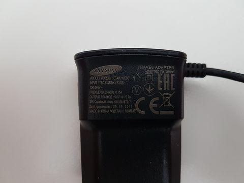

Akkor nézek otthon egy tápot, ha más nem, rendelek én is. -
