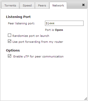

Sok idő eltelte után végre sikerült megoldani a zárt porttal (torrentes közegben passzív móddal) kapcsolatos problémámat.
Nem tudom pontosan, hogy konkrétan miért volt probléma az, hogy IPv6 -on keresztül akart menni a kommunikáció, de az biztos, hogy az IPv6 -os konfiguráció volt a probléma, még pedig a Pi* oldalán.
Sejtésem szerint a probléma az volt, hogy a Pi -n engedélyezve volt az IPv6 -os konfiguráció is (természetesen az IPv4 mellett), és mivel szolgáltató oldalon is engedve volt, ezért gondolom azt, hogy az IPv6 -on keresztüli kérések ezen az útvonalon akartak menni.
Igen ám de a router kezelőfelületén a portok engedélyezésénél IPv4 -es címet lehet csak megadni és gyanítom, hogy az IPv4 -es címet vmiért nem tudta a Pi összekötni az IPv6 os címével
A másik nagy kérdés, miért éppen IPv6 -on akart menni a csomag? Miért nem tudta "okosba", hogy mit kell tennie?A megoldás erre az volt, hogy tettem egy próbát az IPv6 tiltásával Raspberry -n az alábbi oldal leírása alapján:
How to disable IPv6 on Raspberry RaspbianÉs láss csodát, most már az adott torrent oldalon is passzív helyett aktívként szerepelek a seed/leech listában
Ha esetleg hülyeséget írtam, és vki az elmondottak alapján helyesebben tudja a miérteket és okokat, akkor ne tartsa magában
