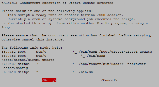

más: próbálom update-lni a dietpi rendszeremet és ebbe futok, nem tudom értelmezni mi a baj
