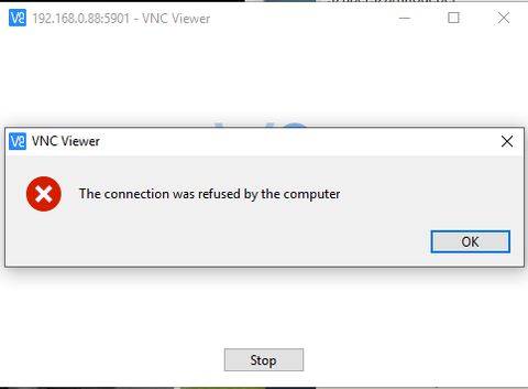

#37793
Lehet nekem kerülte el a figyelmem valami, de mint említettem, nekem olyanom egyáltalán nincs:
pi@raspberrypi:~ $ cd .config/lx
lxpanel/ lxterminal/Sőt a "(#37787)" hozzászólásodban mondtad, h valóban nincs ilyen.
btw. létezhet, hogy véletlen valami folytán kizártam magam az sshból ?
Pedig a default user-pw páros volt...és emlékeim szerint semmi olyat nem csináltam, ami ezt okozhatta volna...
pi@192.168.0.88's password:Permission denied, please try again.
Melyik fileban van ez definiálva ? -
asuspc96
pube111
#37780
Nekem ilyenem egyáltalán nincs is:
pi@raspberrypi:~ $ cd .config/lxlxpanel/ lxterminal/engedélyezve vannak a portok, de ha az ufw-t leállítom teljesen, akkor sincs eredmény:
pi@raspberrypi:~ $ sudo ufw statusStatus: activeTo Action From-- ------ ----22/tcp ALLOW Anywhere5901 ALLOW Anywhere22/tcp (v6) ALLOW Anywhere (v6)5901 (v6) ALLOW Anywhere (v6) -
