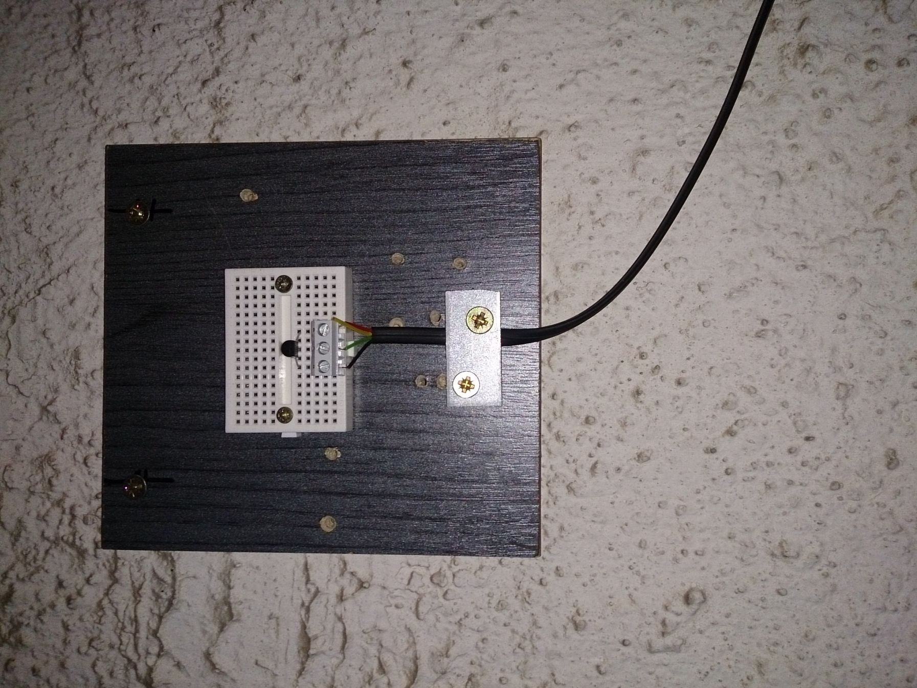

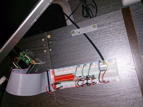

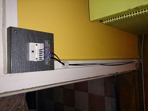

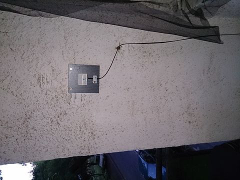

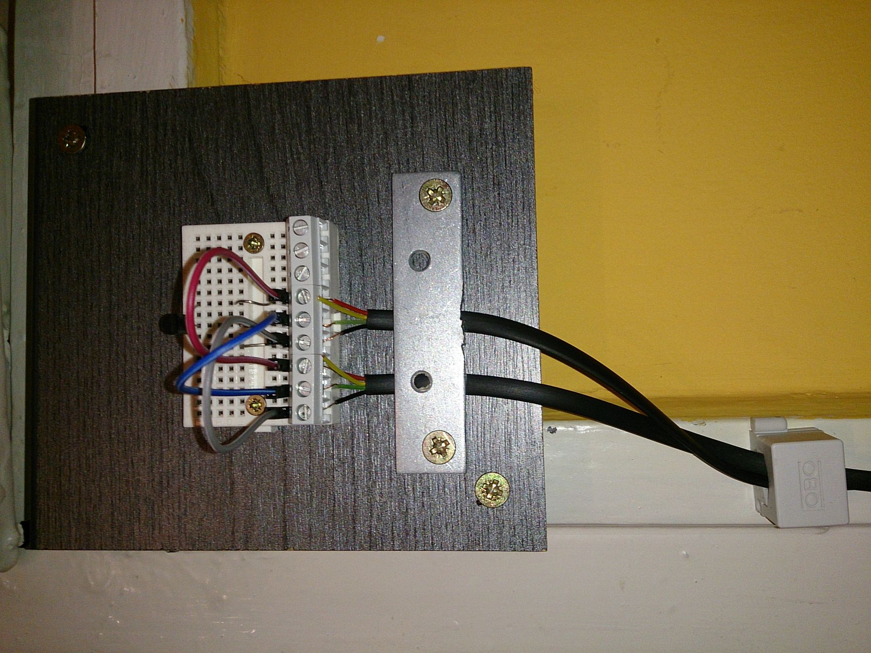

s3toraph
A sorkapocs lett a megoldás.
Egy szenzor kb. 9 méteren elvezetve a helyére a szobán belül a próbapaneltől,+ innen leágaztatva 1 szenzor kb. 4 méter kábelen kivezetve az erkélyre.
A szobán belüli leágazásból viszem majd tovább a kábelt a többi helyiségbe. Egyelőre ez a kettő van + 2 db szenzor a próbapanelben, bár ezek csak úgy. Egyelőre jó így, úgy kezdtem el megírni a kiolvasást hogy mindegy hogy kiveszek szenzort vagy beteszek újat automatán használja az összeset, szóval elvileg tökmindegy mikor építem ki véglegesre. Tesztelésre és mérés megkezdésére már megfelel így is. Véglegesen kb. 8-10 szenzor lesz (régebben 3-at akartam / szoba, de fölösleges. Mérni is elég lesz a gyakorlatban 5 percenként, amig tesztüzem megy addig percenként.)
Ezen a távolságon ahogy látom ugyanúgy hibátlan és ugyanolyan sebességű a mérés (mérési idő).
(Ahogy olvastam, nyugodtan építhetek akár 30-40 m kábelezést is 10 szenzorral, nem lesz gond, és elég lesz az az 1 db 4K7 felhúzó ellenállás az elején, se több nem kell, se kisebb.)Mindenkihez:
