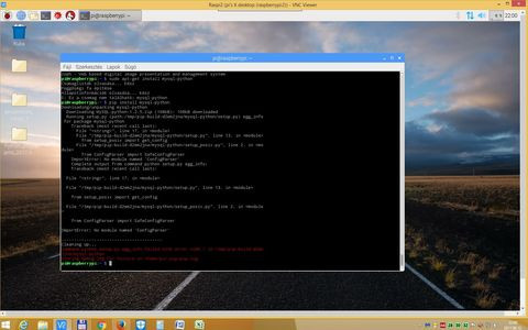

És igen, ez megoldotta!
Igen, python3-at használok.

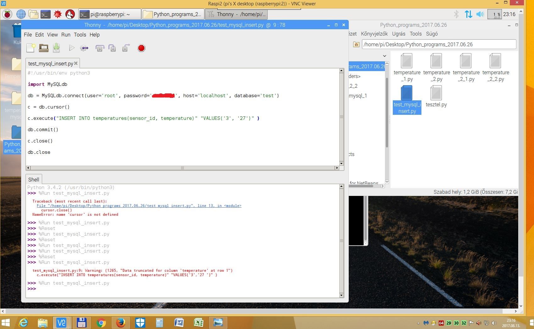

Közben én is megtaláltam az infót, hogy mysqldb nem megy python 3-al, ez volt a gond. Már mindenféle csomagot kipróbáltam, aztán nagy nehezen akadtam rá erre az oldalra/leírásra. Pontosan azok a parancsok kellettek, amiket leírtál, ill. ezen az oldalon is szerepelnek.
És végre működik!
Nagyon köszönöm a segítségedet!
Csak hogy meg legyen ha másnak is kell, szóval még egyszer OFF-ban: ha python3-ban írsz kódot, és ezzel a kóddal akarsz külső sql adatbázishoz hozzáférni (pl. insert-el adatot bevinni), akkor ezeket a parancsokat add ki:
sudo apt-get install python3-dev libmysqlclient-dev
pip install mysqlclient -

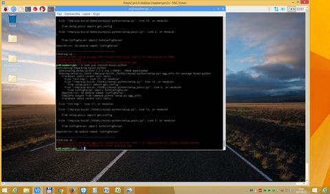

Kiadtam ezt a parancsot:
sudo apt-get remove python-mysqldb
Hibát írt ki, valami függőségi gond.Aztán kiadtam az általad írt parancsot:
pip install mysql-pythonErre is hibát írt ki a raspbian:
Ha sudo-t írok a parancs elejére, akkor is hibát ír:
Na most, ilyenkor mi van?
Hogyan lesz ebböl nekem mysql-hez hozzáférést biztosító, működő python csomagom, ha eddig kettőből semmi? -

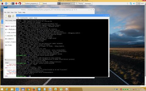

Nem, így sem működik, ugyanaz a hiba. (Próbáltam kisbetűvel is a mysqldb-t, úgy sem jó.)

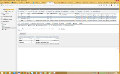

Az adatbázis szerkezete amibe insert-el raknék be adatokat:
Pedig azt írja hogy a legújabb verzió fent van a python-mysqldb-böl, tehát a telepítés sikeres volt (igaz mikor felraktam kaptam függőségi hibaüzenetet vagy mit).
Mi lehet a gond?
Amit még kilistázott a
sudo apt-cache search mysqlparancs, abban van egy python3-mysql.connector nevezetű csomag. Ezzel megpróbálkozzak? -

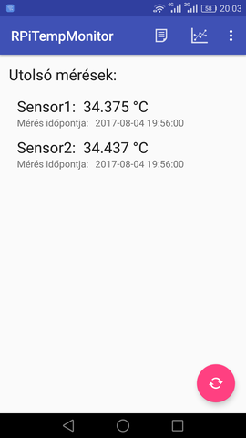

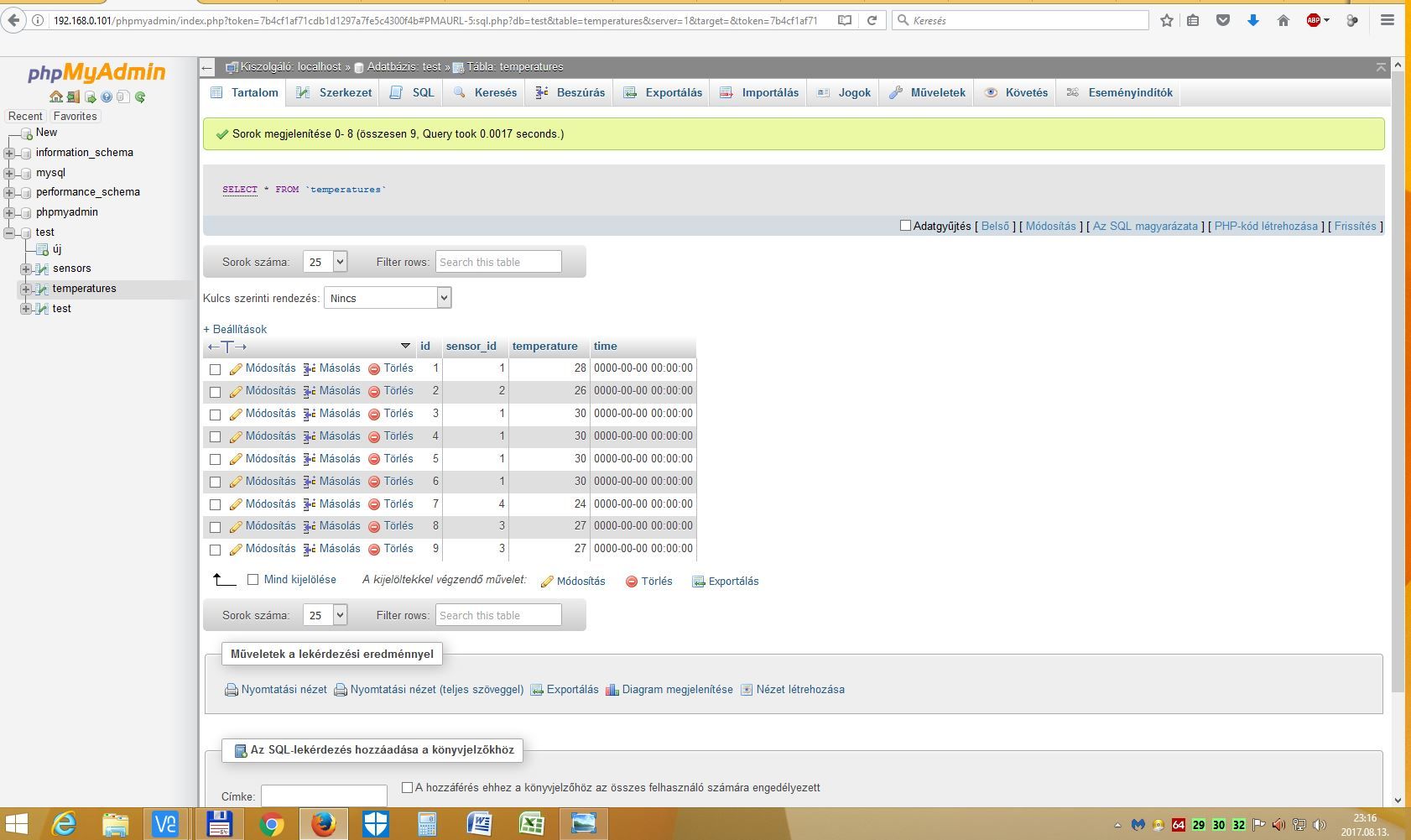

A project halad, fizikai hálózat kiépítve 6 db (DS18B20 ill. + verziójú) szenzorral.
Elakadtam ott, hogy a netbeansben (ami a rasbiannal betelepitett pi2-n fut, python 3 pluginnal) nem tudok beadni importtal MySQLdb-t, azt irja ki hibának hogy importerror, no mudul name MySQLdb.
Van egy phpmyadminban (ez szintén a pi2-n fut) létrehozott adatbázisom, ami üres, ebbe akarom belerakni inserttel a kiolvasott adatokat a python 3 programommal (hőmérsékletek, szenzor ID-k), és írnám meg rá a programot erre ez a hiba. Tehát nem a netbeansben akarok mysql adatbázisokat kezelni, hanem csak kapcsolódni a netbeansben megirt programmal a külön phpmyadminnal létrehozott adatbázishoz.
Netes mintakódokat nézegetek, ott max. annyit írtak hogy még kellhet hozzá a python-mysqldb csomag. Felraktam, pi újraindít, semmi, netbeans ugyanúgy sír.Mi lehet a gond?
Php 5, mysql-server, apache 2 csomagok fel vannak telepitve.
Mondjuk frissíteni már nem tudott, mert kb 50MB üres hely maradt rajt, de futni igen.
