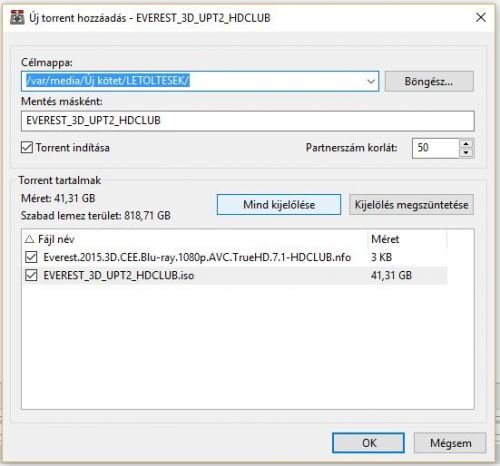

Ezzel az overclock beállítással stabil 1 óra teszt elteltével is. Szerintem ez bárkinek menne egy kisebb hűtőbordával.
Remélem, hogy az 1,4-et lehet karcolgatni vele Nem mintha annyira kellene torrentre...

No, kipróbáltam. Elsőre nehézkesen állt fel a rendszer és kellett egy újraindítás is de aztán jó lett. Nem is mondtad, hogy ez az OE megjelenésre is teljesen más mint a jelenlegi Official verzió, de nekem ez jobban tetszik.
BD3D ISO-t gyönyörűen lejátssza, csak egy pró gond van, ami nem tudom, hogy általános-e vagy csak nálam jelentkezik: ha kilépek a 3D film után (közben vagy végén az mind1) akkor a menük, képek el vannak csúszva a főképernyőn és nehéz navigálni is. Nálam csak az újraindítás után áll vissza a normál állapot. Nálad is ilyen-e, illetve ha gen találtál-e vmi megoldást erre? -

Sziasztok, van a OSMC külön topikja, mert nem tudom rábírni, hogy betallózzam a felírat web oldalát. Nem ad lehetőséget sem csak mégsem gomb van.
Az oplc simán ment. -
