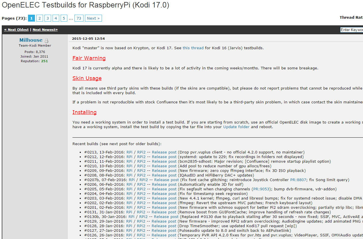

Nyilvánvalóan mind1 én mit és/vagy hogyan szeretnék. Az eddig kipróbál 2 testbuild - a BD3D kivételével - rosszabb mint a legutolsó Official OE (Kodi 15.2) amit azóta is használok.
A gond, hogy Milhouse rendszer - a megbízhatatlan működésű alpha állapoton túlmenően - naprakészen tartása a DEV Update-tel sem egyszerűbb mintha innen manuálisan kikeresem, letöltöm és mappába másolva újraindítással frissítem.
Ebből adódóan továbbra is mellőznöm kell a BD3D filmeket, mert ez túl macerás. Viszont ahogy néztem a végleges verziók dátumait szvsz még jó ideig nem is lesz stabil, végleges verzió. -
PpenoO
Hogy a lópikulába ne lehetne már tudni melyik az utód? Az előbb linkeltem be neked a Milhouse dev build topicot, eléggé egyértelmű az első hozzászólásból a dolog:
"A gondom nem az, hogy nem automatikus a DEV Update, hanem az, hogy nem lehet tudni melyik a fent lévő verzió utódja (legfisebb változata) vagy, hogy nem rake fel olyat ami nem jó / nem kell nekem." A mondatod utolsó része kifejezetten szórakoztató.
Szerintem beszélj Milhouseal és kérd meg külön fejlesszen neked egy szasanyi releaset és mielőtt kiadná, beszélje meg veled mi is legyen az adott frissítésben. Komolyra fordítva a szót, a frissítés nem írja felül a személyes beállításaidat, ha csak nem rosszul sikerül a release vagy konkrétan megköveteli a gyári visszaállítást. Azt meg nem te fogod eldönteni mi kerüljön bele és mi nem a frissítésbe. Ott a build log. Ha nem tetszik a frissítés, ne tedd fel."Alpha verzió vagy nem az szvsz elvárható lenne, hogy felismerje a kártyán lévő összetevőket és ne ajánljon fel ahhoz nem való frissítéseke."
Pont azért ajánlja fel, hogy tudjál downgradelni. Hogy miért? Hát pont azért mert alpha verzió. Hibák jönnek mennek. Ezek felismeréséhez elengedetlen annak beazonosítása, hogy melyik build generálta a hibát. Nem mindig lehet azonnal rájönni, hopp ebben a frissítésben ilyen meg olyan hiba van. 20-30 kiadással később derül ki, downgradel visszalehet fejteni, mikor és hogyan keletkezett a bug.
Ahogy már mondtam, ha bekapcsolod az értesítést, mindig a legfrissebbet fogja felrakni. Teszem hozzá, bármilyen műszaki területre tévedsz érdemes tisztában lenni milyen rendszerrel is van dolgod (Driver, OS, firmware stb). Azt meg ne várd el egy alpha verziótól, hogy bugmentes legyen. Fekete képernyőt kaptál? Járj utána miért. Szedd le a logfilet, küldd el Milhousenak és lehet segítettél egy hiba megtalálásában ezáltal hozzájárulva a rendszer fejlesztéséhez. BTW én is frissítettem ma és nem kaptam fekete képernyőt. Lehet user error is a dologban.
Celtis
Nem igazán érthető mit szeretnél. Az, hogy melyik a legfrissebb verzió, az nyilvánvaló. A lista legtetején lévő. Ha jól emlékszem még a dátum is ott van.
Egy szoftver track van. Minden ami újabb, az a te verziód utódja. Hogy neked ebből mi jó, azt úgy tudod eldönteni, hogy kipróbálod. Minden felajánlott verzió kompatibilis a gépeddel, de semmi garancia nincs, hogy működik is. Így működik a szoftver fejlesztés. Különböző programozók beszállítanak módosításokat, javításokat. Az aktuális állapotból rendszeresen épül egy development release. Aztán vagy jó vagy nem. Ha nem jó, lehet rá ticketet nyitni,
Nem találtál még egy verziót sem, ami kb. megfelelően működik?

Lehetséges, de nem mindenki foglalkozik annyit ezzel, és/vagy nem érti annyira. A gondom nem az, hogy nem automatikus a DEV Update, hanem az, hogy nem lehet tudni melyik a fent lévő verzió utódja (legfisebb változata) vagy, hogy nem rake fel olyat ami nem jó / nem kell nekem. Ti. az általad említett verziószámból következtetve elvégeztem egy frissítést, ami után fekete képernyő fogadott. Alpha verzió vagy nem az szvsz elvárható lenne, hogy felismerje a kártyán lévő összetevőket és ne ajánljon fel ahhoz nem való frissítéseket. Szerintem. De már látom, hogy a probléma is és a végeredmény is ugyan az mint az első esetben.
PpenoO
Nem vagy egy könnyű eset.
Az Updatert belehet állítani (fogaskerék/Notifications/enable notifications) úgy, hogy jelezze ha kijött egy frissítés, két kattintás és települ is magától.
Alpha verzióról lévén szó, nem is értem miért várod el, hogy szó nélkül frissítsen...
Amennyiben mégis kézzel akarnál frissíteni/downgradelni (ügye a downgradet nem fogja magától felajánlani
), mivel Milhouse verziót tettél fel a 3D érdekében, nem nehéz kitalálni, hogy a milhouse buildek alatt találod meg a legfrissebb vagy azt a buildet ami korábban bejött. A legfrissebb a lista legtetején van, erre lehet amúgy következtetni is a számsor alapján. -

Az egy manuális update amit nekem kell elindítanom és ami felkínál egy rakás mindenfélét, nem kell(ene) tudnom melyik legyen letöltve és telepítve. De még annál sem tudtam eldönteni, ahol alul kiírja a nevét hátha ha még azt sem. Kipróbáltam, de nem megy.
dugesz77: ez alapján úgy tűnik Te nem használod... ugye?
PpenoO
Ez alapján már feltetted a Kodi updatert. Itt kiválasztod a legutolsó millhouse verziót és up to date leszel. Hozzáteszem nem mindegyik update jelent előrelépést. Sőt, sokszor elszáll valami update után, például a 3D lejátszás. Mielőtt frissítesz nézd meg mik a beta (alpha) userek tapasztalata az adott frissítéssel kapcsolatban.
dugesz77: pedig van, felkell tenni az Openelec DEV Updatert és nem kell többet b@szakodni a kézi frissítéssel.

Mivel 3D filmek lejátszása csak bizonyos esetekben lehetséges az Official OpenELECE verzióval (BD3D ISO nem és ez kellene) ezért gondoltam, hogy felteszem a Kodi 17et. Egyszer már megtettem, de azzal nem csak a Kodi verzió változott hanem az OpenELEC is Milhouse-ra ami után a rendszer általános sebessége, működése rosszabb lett.
No, azóta már van jó pár frissített verzió és gondolom ez folyamatosan meg is marad a végleges kiadásig (nyilván az ismert hibát javítása érdekében).
A kérdésem ezzel kapcsolatban az, hogy hogyan lehet ezt a folyamatosan változó Millhouse / Kodi 17 rendszert naprakészen tartani? Mármint netkapcsolat és update útján, nem pedig az újabb verzió megkeresése, letöltése, Update mappába bemásol, stb. módszerrel.
Esetleg van aki használja? Érdekelne, hogy a legutolsó verzió mennyire problémás vagy mennyit javult. Már, ha van rendszeres használó, aki hozzám hasonló elvetemült módon BD3D filmeket néz.

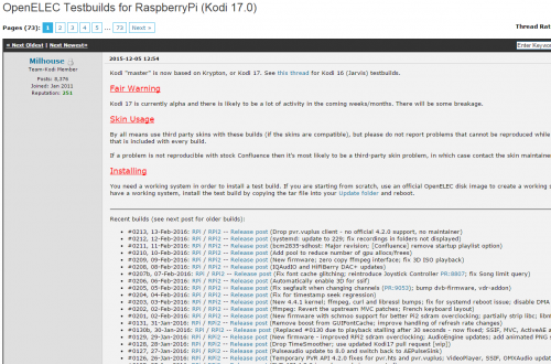

. A médiaszervernek való beüzemelés kellemesen plug-and-play jellegűen sikerült nálam, úgyhogy eddig kellemesek a tapasztalatok.
