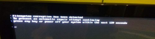

OpenELEC-RPi2.arm-6.0.3.img ez van fent. Rpi2.
Semmi extrára nincs használva. Nonstop megy, napközben/esténként néznek rajta a gyerekek mesét. Wines megosztás van felmountolva neki, és kész.
Tegnap pl meg volt fegyva, semmire nem reagált. ztán restart ugye (táp ki/be), fekete kép. Ezt eljátszottuk 10x kb, másik táppal is próbáltam, másik kábellel, ezek variálásával. Hol szívárványos kép fogadott, hol az openelec logonál fagyott..
SD ki, formát (sd formater-el), majd azzal a win32 progival újra fel az img. Így is 3. -ra indult csak el. Valami nem ok ez tény, de sakk matt.
ASUS Nexus7 2A gyári töltő, nem okos sztem..
ht42
havri1
#19789
Milyen oprencer?
Mit jelent az összeomlás? Lefagy? Tönkremegy a file-rendszer? Vagy mi?
Asus töltő okos, vagy buta töltő?
Havonta egyszer újrahúzni image-ből nem túl jó, a filmadatbázist frissítgetni kell ha a kártyán van, nem tudod, hol tartottál a sorozatokban, stb.
Ki kell deríteni, mi a gubanc. Sok-sok embernek csont nélkül megy. -

havri1
Havonta egyszer összeomlik az egész rendszer. Újra kellett megint húzni. természetesen 1 hónap alatt elfelejtem mit mivel, honnan hova..
Megoldás, ha lementem az egész sd tartalmát, és csak visszamásolom, ha megint összeomlik?
Minden nap ugyanúgy használja a család, egyszer csak lefagy, nem bootol, színes kép fogad, stb..
Hibátlan Transcend 16gb, 2A asus töltő + kábel.Viszont most elakadtam, persze nem emlékszem, hogyan és hova kell beírni a megvásárolt licenszeket, hogy ne akadjanak a filmek?
Összefoglalóba nem lenne érdemes ezeket összeszedni?

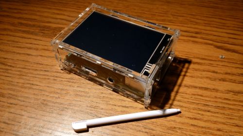

És sikerült a kijelzőt életre kelteni? Mert hasonlóm van, de nem bírok vele
krisztianAMG
#19760
Hú, ez jól néz ki, asszem ma én is rendelek egyet ezekből, köszi a tippet!
A kijelző mennyivel növeli vajon az áramfelvételét a kütyünek? -
Kicsirics77
krisztianAMG
#19760
ugyanebből okból kifolyólag én ezt a konyhába izzítom be és online rádió lesz,5 inch kijelzővel beizzítva és működik is rendesen.
a következő proji a ház elkészítése lesz amibe beleteszem majd. -

Milyen kijelző van rajta?

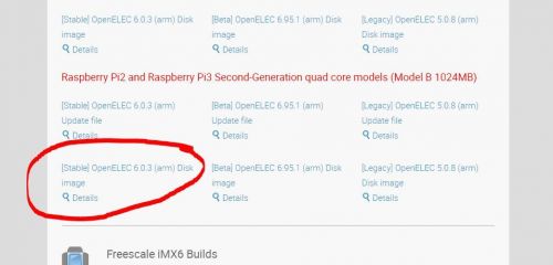

robi1979
#19722
Erről az oldalról szed le ezt, ez a képfájl:
Sd Formatter programmal megformázol egy sd kártyát, majd Win32Diskimage-val kiírod az előbb letöltött képfájlt. Ha kész pi-be berak és indul a rendszer.
azbest megelőzött
azbest
robi1979
#19722
http://openelec.tv/get-openelec
legurulsz a pi3-ig
Raspberry Pi2 and Raspberry Pi3 Second-Generation quad core models (Model B 1024MB)
[Stable] OpenELEC 6.0.3 (arm) Disk image Details
a zipből kicsomagolod az img fájlt és azt ráírod a kártyára win32diskimager vagy dd-vel [link]
robi1979
Ha minden igaz akkor holnap megérkezik végre a Pi3-am. Két kérdés is egyből az alapoktól:
- Hol találom a Pi3-hoz szükséges openelecet?
- Hogyan tudom felrakni a Pi3-ra? Sehol nem találok step by step kezdőknek leÍrást. -
