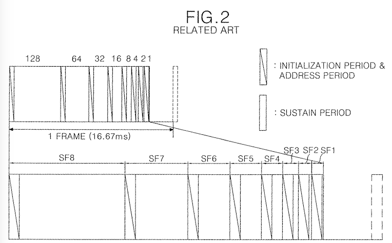

Ebből a videóból semmi nem látszik. Itt egy rajz ami szemlélteti a PDP működési elvét. A fényességet csak az idő határozza meg, nincs 8 féle fényesség. Hacsak a 8db 2 hatványai szerint növekvő hosszúságú subframe-et 8 fényességnek nevezzük, de ezek már maguk a villogásokkal előállított fényességek. Ez így 8 bites, színenként 256 árnyalatos megjelenítés + dithering. A 8 subframe 50Hz-es panelen 400Hz-es frissítésnek mondott. Ez volt a plazmák alap működése. Minden további subframe-mel duplázódik a frissítési frekvencia, nő a színfelbontás, de emelkedik a fekete szint. Itt jött be, hogy az egyes gyártók milyen trükkökkel oldották ezt meg.
A rainbow az én szememet is bántotta. Úgy tudom a zöld foszfor miatt volt, de nyilván ez az impulzusos meghajtás hozta elő.

én azért szálltam vitába mert a plazmán nincs kint a frame. Az villog 1/3000 seccel! Ráadásul nem is az egész kép és nem is az egész tartalom egyszerre villog hanem területenként gyűrűsen, össze vissza mint egy táncoló gázfelhő. Keress youtube-on lassításokat, borzasztó érdekes. OLED meg kint tartja az egészet villogás mentesen ugyan olyan képi tartalommal.

Na, megtaláltam. A 480 hz-es lassításban még nem is látszik a lényeg, az 1000 fps esetén már kapizsgálni, hogy mi történik egy plazma kijelzőn. Kicsit rosszul emlékeztem már mert a Vt60/zt60 már tudott 3000hz FFD-t is, tehát még gyorsabb lett a bevillogtatás ezzel még több árnyalatot tudott megjeleníteni 30 ezret ha jól emlékszem / RGB pixel és még volt a dithering is - így készült el a sok millió árnyalat összesen 8 fényességi érték / RGB-ből. Zseniális? Az! Volt hátulütője? Volt hát, ez volt a rainbow effekt mert akinek meg arra volt érzékeny a szeme az nem bírta elviselni - lásd én.

Vitába szállsz, és aztán leírod ugyanazt. Vagyis azért darabos a mozgás, mert baromi sokáig kinn van ugyanaz a képkocka. Ez természetesen a következménye annak, hogy gyors a kijelző. A plazma még gyorsabb, de ott képalkotás általad is említett módja miatt ez a gyorsaság mégsem okoz ilyen darabos érzést.
Megjegyzem, hogy a plazma pixel alapvetően csak 2 fényességi állapotot tud: bekapcsolva vagy kikapcsolva. A fényerőt a felvillanások össz hossza adja meg. De a pásztázás során a kikapcsolt pixelek is rövid időre bekapcsolnak, emiatt nincs végtelen kontrasztja a plazmáknak.
