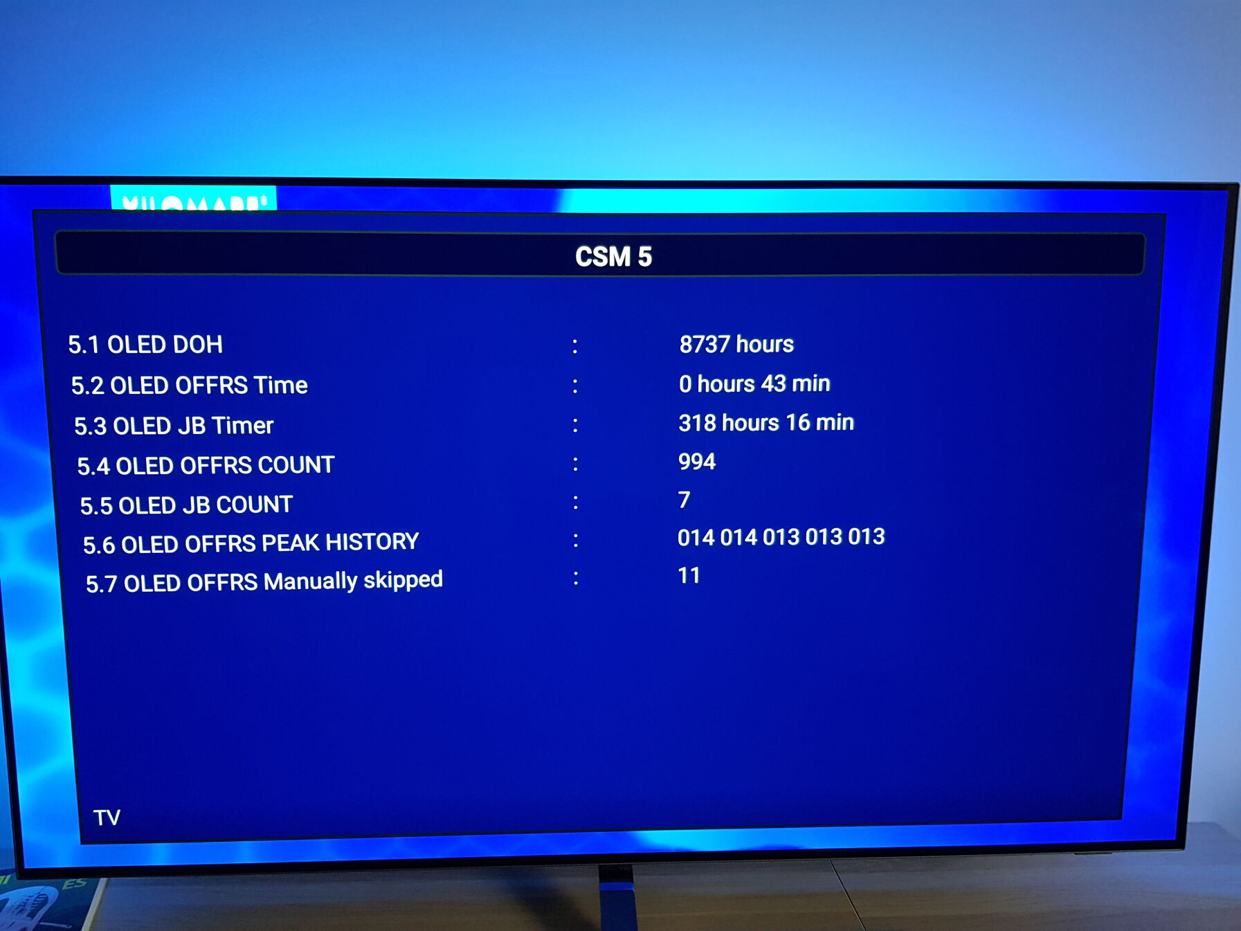

Csak egy kis érdekesség. Ma kalibraltam egy c1-et ami valamivel több mint fél éves volt és több mint 6200 óra volt már benne, és beégésnek nyoma sincs, szóval nem kell félni a folyamatos használattól sem

Az ~57 perces pixelfrissítő lefutásának gyakoriságát a fw-ben az átlag felhasználáshoz igazították. Ennél fokozottabb felhasználás esetén (pl. 12+ napi üzemóra, nagy fényerő, sok statikus elem megjelenítése) a futtatást az igénybevétellel arányosan célszerű végrehajtani. Ha 2018-as kijelzőt kaptál, akkor az már jóval kevésbé hajlamos a beégésre. Ha látsz automatikusan működő logó fényerő csökkentést (logó területénél nagyobb sötétebb folt a képen, inkább egyszínű képnél látszik, főként miután a logó eltűnt), akkor 2018-as a kijelző.

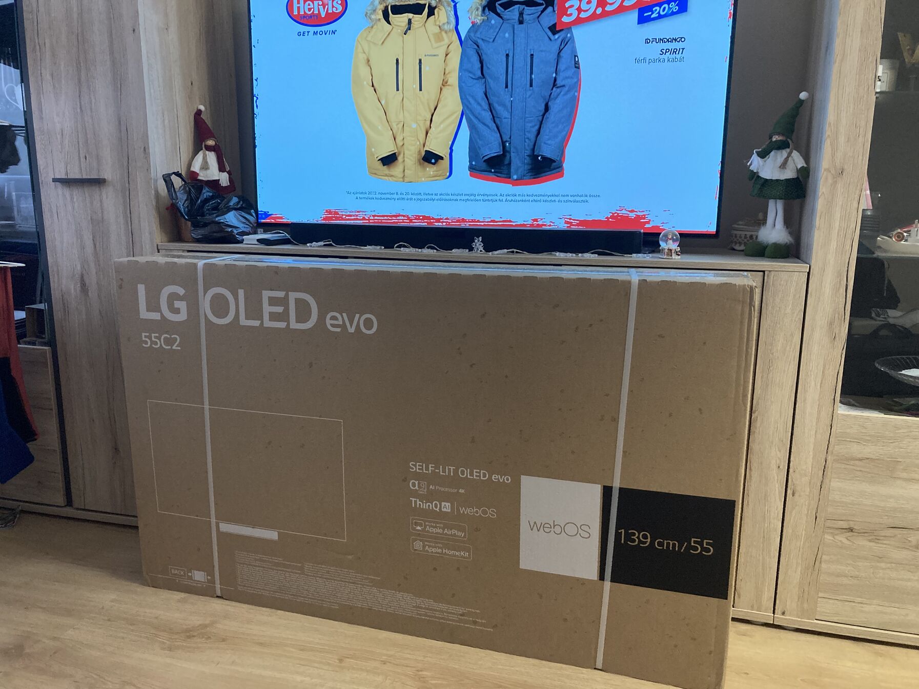

Megjött a 55" C2 -öm.
Igy elsőre a b7-hez képest képminőségben nem nagyon látok javulást, nyilván ha egymás mellé tenném lenne, de amúgy semmi még.
Ami előrelépés egyből az a webOS egyértelműen jobb lett... sebesség, dizájn, minden nagyon szépen gyorsan történik. Bár B7 sem lassú még, de ez jobb. Medialejátszó végre ki irja feliratnál vagy hangnál hogy pontosan milyen nyelvet tartogat, nem csak egy sorszámot kap a lehetőség

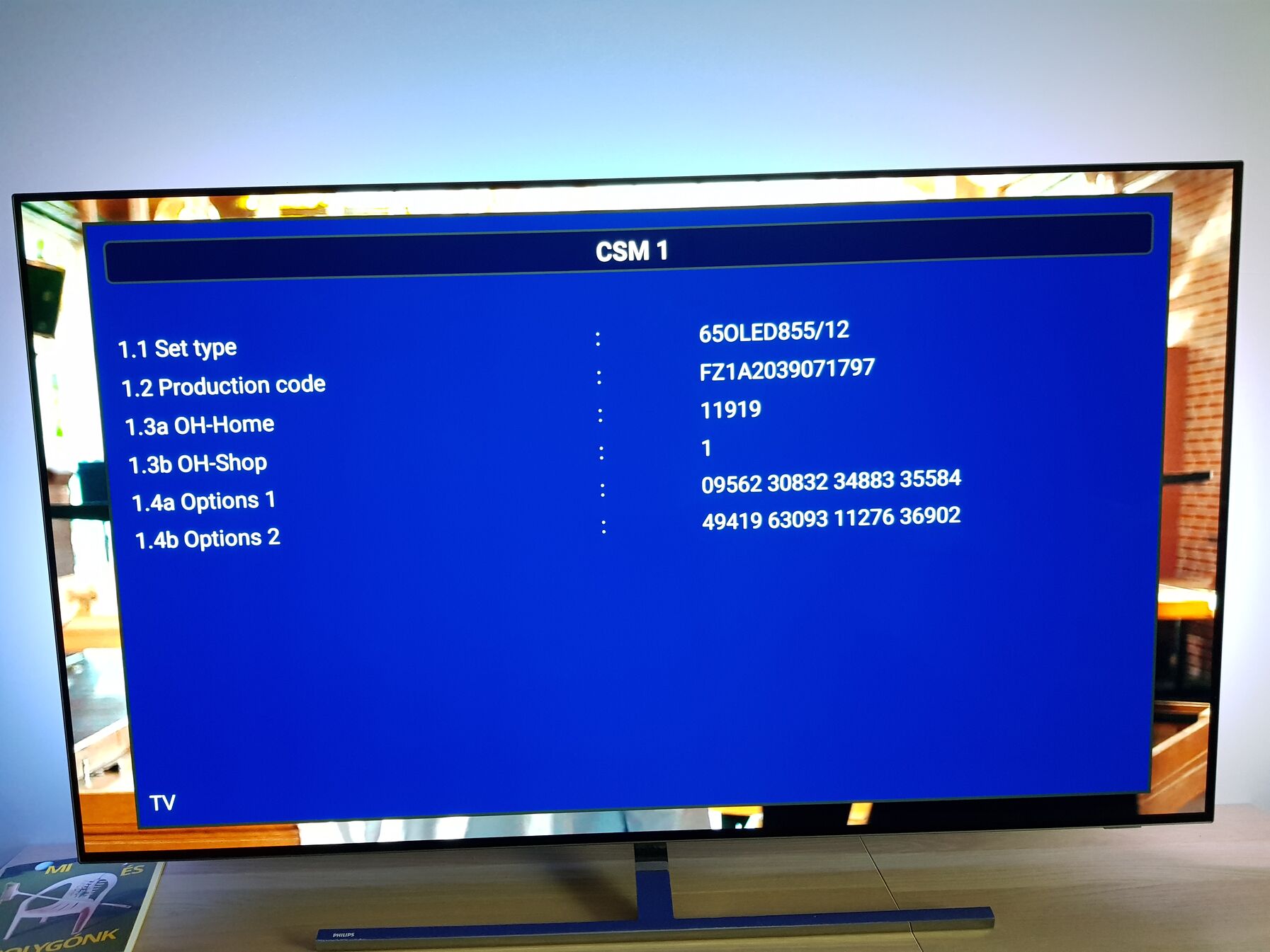

Kisütött a nap ma, meg tudtam nézni, hogyan teljesít a tévé világos szobában SDR módban (Standard beállítással). Sokkal jobban, mint a régi LCD-m. Hasonló fényerő, lényegesen kevesebb tükröződés => sokkal jobb láthatóság.
Öt darab 90x210-es ablak egy 40 m2-es szobában. Akinek ennél több van, az akváriumban lakik. Szóval nem kell aggódni a nappali láthatóságon.
Lefuttattam ma Darko videóját is, döglött pixelt nem volt kedvem keresgélni, túl nagy a tévé. A tintinget megnéztem, jobb szélen van egy 15 centi széles rózsaszínes árnyalatú sáv, de nem vészes.
