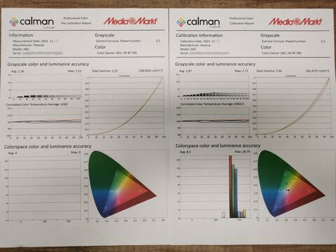

Ha valódiak a mérések amiket kaptál akkor Neked egész jó volt a gyári aklibráció kér volt hozzá nyúlni.

Az első képen nincsenek kimerve a színek. A másikon meg a zöld es puros borzasztoan el van maszva, ilyet még soha nem láttam. Arról nem is beszélve hogy hiányosak a meresek.
A 2. Képen olyan mértékű szín hibák vannak, hogy még a legrosszabb gyári képmód is merfoldekkel jobb ettől.
Kérd vissza a pénzt es reseteld a tvt, mert ez a grafikonok alapján nézhetetlen.

Hali!
Szerintem kérd vissza a kalibrálás árát. Vagy kérj kalibrálás nélküli készüléket, mert mérési bizonyítékod van rá, hogy rosszabb a kalibrált mérés, mint a gyári értékek.
Ha szükség van rá, biztos segítenek itt páran az ábrák értelmezésében.
S ezt a saját mérési jegyzőkönyvvel tudod bizonyítani.
Így a képek alapján jobban jársz, ha visszaállítod alaphelyzetbe a készüléket. -

Jeleztem a Media felé, hogy kimaradt a kalibrálás.
Teljesen korrektek voltak. Küldtek egy másik tévét, kalibrálva. Posta fordultával hozták az újat, vitték a régit.
Rákérdeztem a Calman kalibrációra, hogy a Hisense tv elvileg nem támogatja ezt. Megnyugtattak, hogy valóban így van, az automatát nem, ezért manuálisan fogják megcsinálni. Kollégák nem szeretik, mert jóval több idő, de a manager szemelyesen fogja megcsinálni.
Íme a jegyzőkönyv. Sajnos még nem sokat értek belőle, de meglátva a képet az állam leesett, hogy mit hoztak ki belőle.
