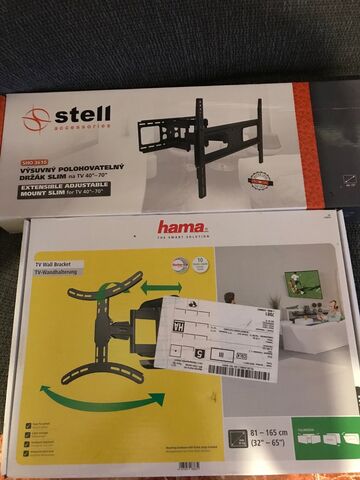

Ma megjöttek a TV tartók konzolok. Nagyjából egy árkategória.
Egyik ez a Hama: [link] 32 K
Másik ez a Stell Sho 3610: [link] 30K
Mindegyik elég masszívnak néz ki .Hétvégén tesztelem őket , ha érdekel esetleg valakit adok róluk infókat.
Stell-hez jobb tipliket adtak na és nagyon "komoly" vízmértéket, amivel megvettek kilóra. -

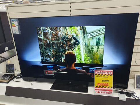

Az MM-ban nem lehet összehasonlítani semmit és főleg nem raknak egymás mellé LG és PANA tv-ét, de én használtam így elég sokáig és láttam a különbséget, mert sokáig megvolt az LG oled-em a Panasonic mellett. Általában Sony és LG egymás mellett elég gyakran van az MM-ban. És a Sony mellett is simán ez az érzése az embernek. A félreértés elkerülése végett, engem nem érdekel a márka és az sem, hogy mennyibe kerül. Egy érdekel, hogy a legjobb képminőséget kapjam, WB és TT faszságok helyett.
