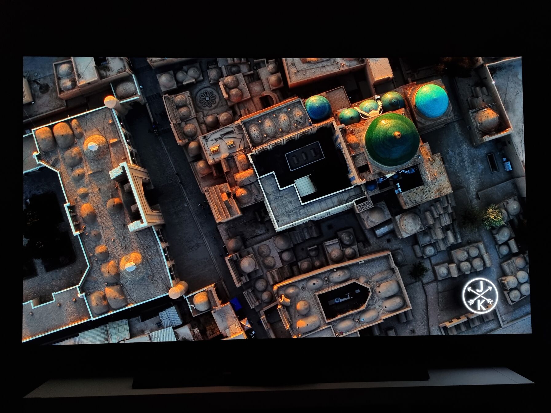

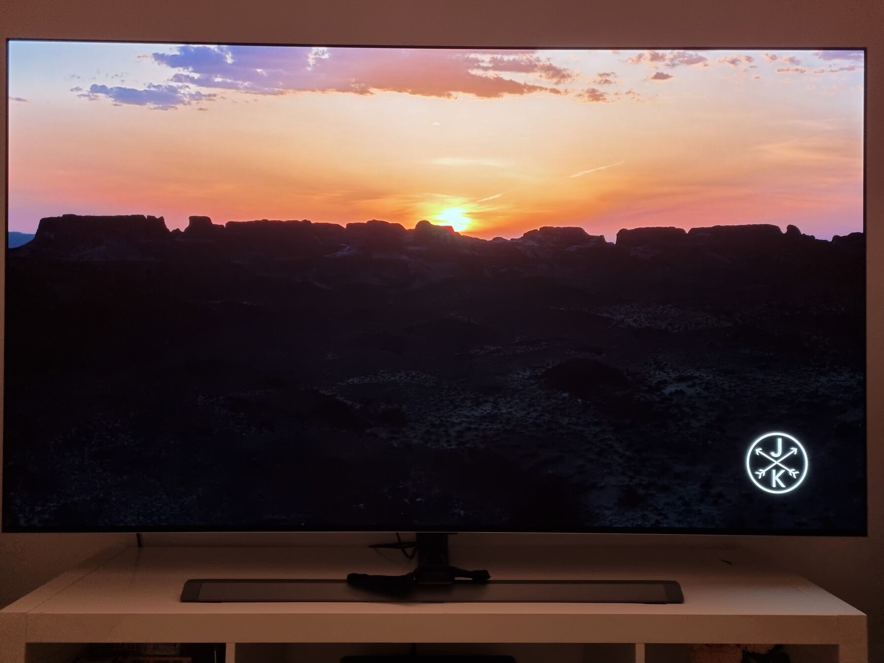

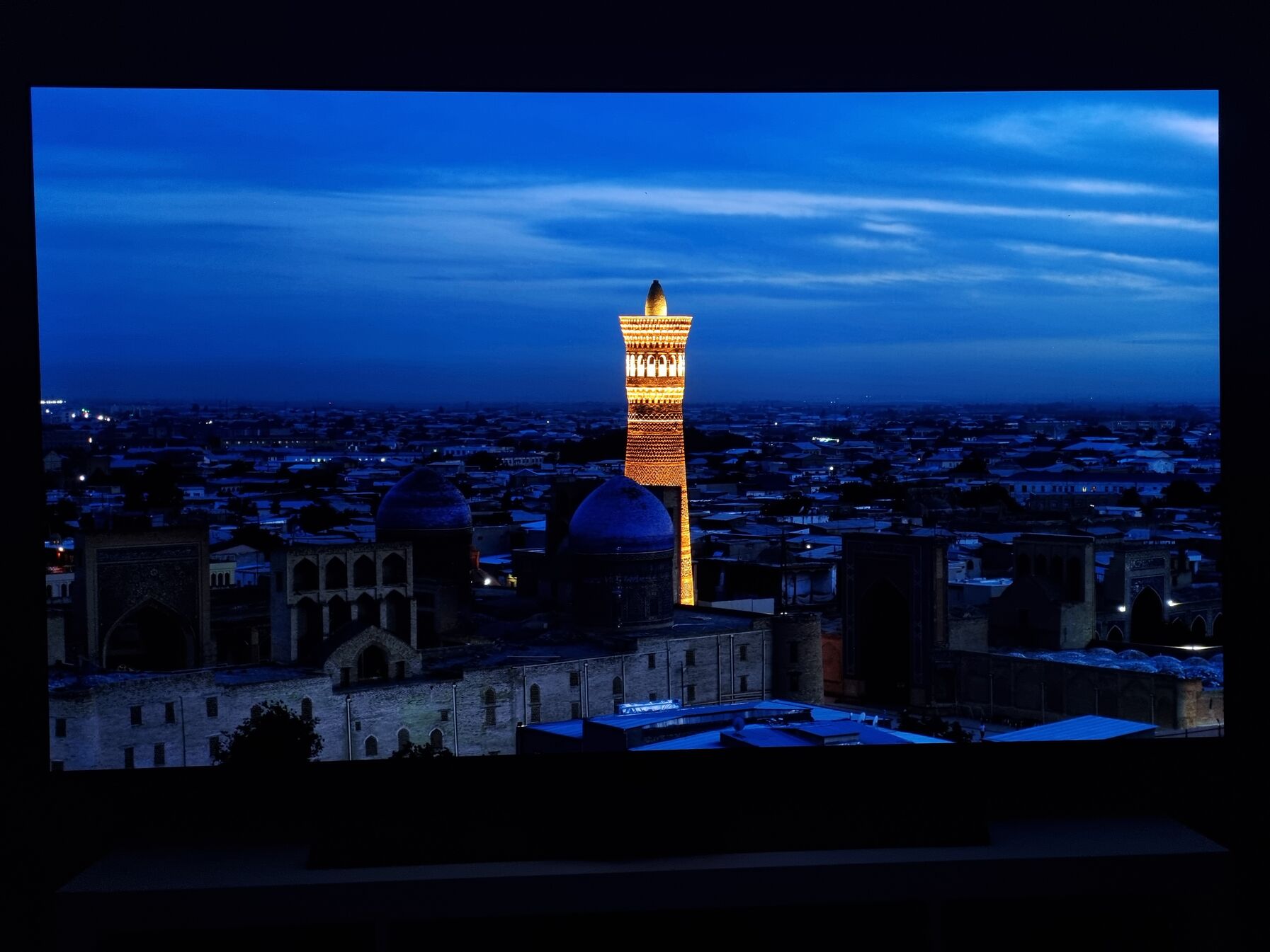

Én egy dolgot vettem észre ezzel az 13. X. X firmwarrel: a normál HDR videók black crushja iszonyú sokat javult.
Hetente nézem meg a Jackob&Katie videókat főleg az üzbegisztánit.
Mondhatni hogy az utolsó képkocka is a fotografikus memóriámban van.
És bizony most sokkal világosabb az alja:
(otthoni mozi hdr mód, dinamikus kontraszt off, kifejezés fokozó off, dinamikus tónus áthelyezés: be)
Itt pl a kép sötét részén szinte kivehetetlen volt a részlet, most gyönyörűen ábrázolódik:

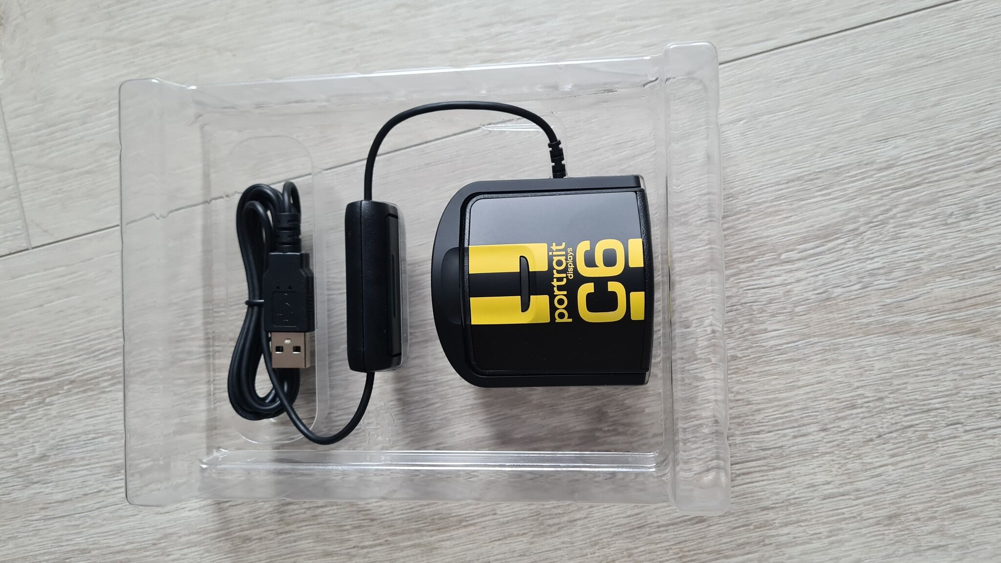

powerup2
#103542
Ha jól látom a képeden akkor az egy C5 HDR2000 (piros rajta a cimke).
Nekem itt van az újjabb C6 HDR5000 (lényegében csak átcímkézett xrite, mint az elődje is, a hátulján rajta van az xrite felirat is).
Spectro nélkül semmire nem jó, csak azért vettem meg, mert kiváncsi voltam a beépített gyári korrekciókra, katasztrófa. 0.1 nitig mér nagyjűból pontosan (IPS tv fekete szintje), utána már nem.

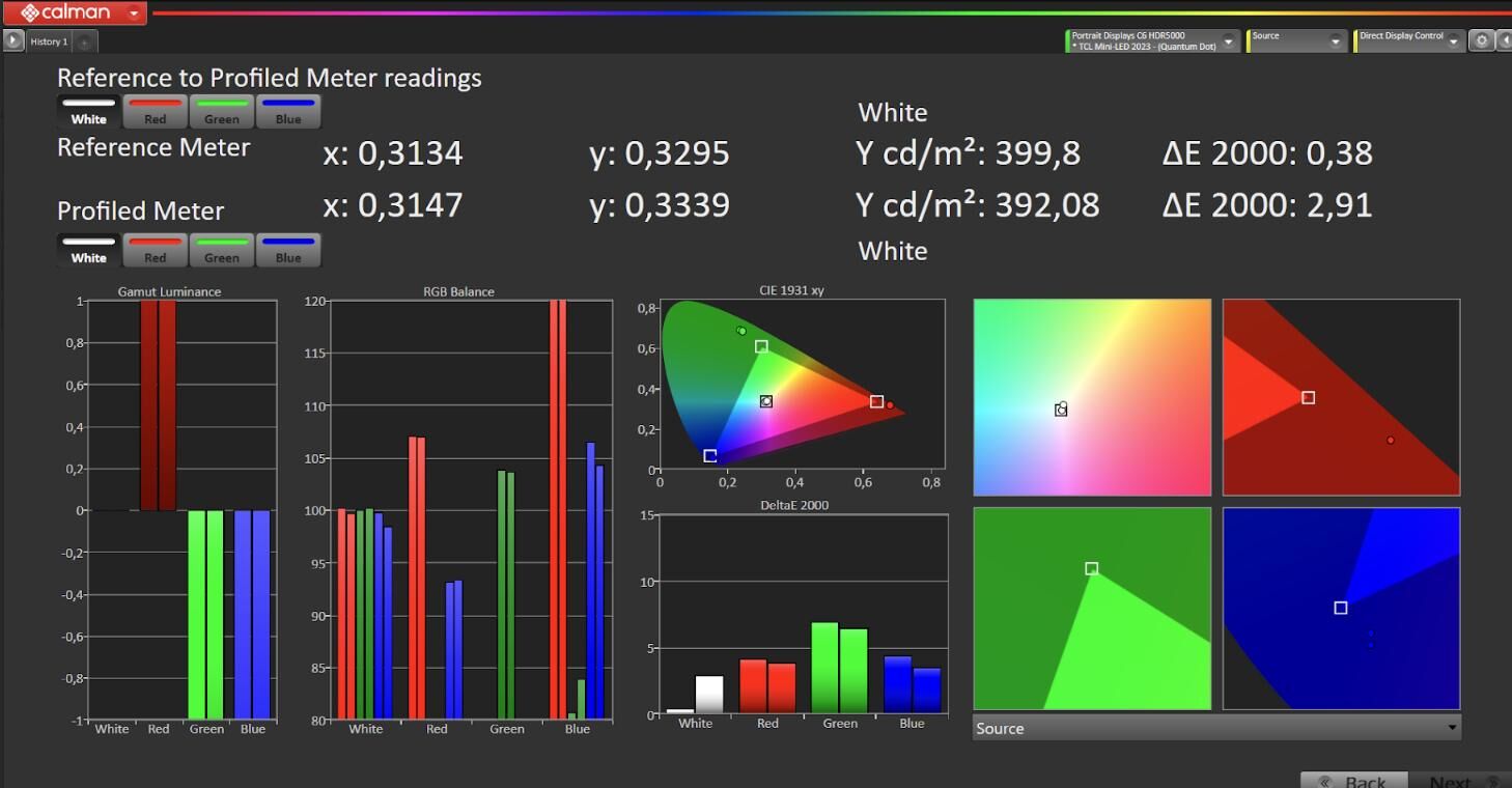

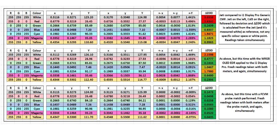

powerup2
#103542
Érdekes módon a youtube csatornám alatt havonta betalál mindig valaki, hogy milyen jó a mm kalibráció (lehet köze van a bolthoz?
) és miután hosszas mondatokban kifejtem, hogy mennyire rossz, törli az egész posztot a válaszommal együtt......Egyébként több oka van:
többek között nem megfelelő műszerezettség (spectro hiánya), olcsó colorimeter ami a sötét részeket nem tudja megmérni: 0.1 nitig tud pontosan mérni utána csak kiböfög egy számot.
minimum 100 óra járatás hiánya
dobozból kivett tvt nem lehet kalibrálni hidegen, a kalibrálás napján 100 óra járatás után még fél órát használni kell a tvt, hogy bemeleghedjen, stb.
sorolhatnám még de minek
És itt a probléma a csak coloriméteres "kalibrálással", hiába van korrekció a szoftverben az adott tv-hez (márhja van egyáltalán
), az akkor is semmit sem ér.Ezt én mértem: Reference meter az a jeti specbos 2501 hires spectro, a profiled meg a Portrait Displays C6 HDR5000 (boltban ennek az elődjét, a C5 HDR2000-et szokták használni) beépített TCL miniled 2023-as korrekcióval. Na most a teszhtez egy TCL 2023-as miniled tv lett használva. A referencia spectro szerint a fehéret megmérve a deltaE eltérés 0.38, míg a C6-al 2.91, ez madjnem deltaE 3 elétérés a 2 műszer között. Így lehe ttökéletesen feélre kalibrálni egy gyárilag egészen színhelyes tvt is, és ezért van aki fizet is.
A helyzet mág rosszabb, ha az adott készülékhez nincs beépített korrekció sem, akkor simán meglehet a deltraE 6 is.
Ez pedig külföldi mérés LG OLED-en: semmit nem ér a colorimeterhez kapott gyári/szoftveres korrekció
Ma a G3 gyárilag deltaE 1.8 körüli eltérést produkált (persze volt black crush keméynen kb 10% IRE-ig, de azt most hagyjuk), na most ha ennek nekimegy valaki ilyen colorimeterrel akkor a végére csinál belőle akár deltaE 3 vagy 6 eltérést és persze úgy, hogy fogalma sincs róla, mert a szoftver jó értékeket fog mutatni csak éppen a szoftver nem tudja mennyire pontos egy műszer. Aztán ha ki van méárve rendes műszerrel akkor jön a pofára esés és a kegyetlen valóság.

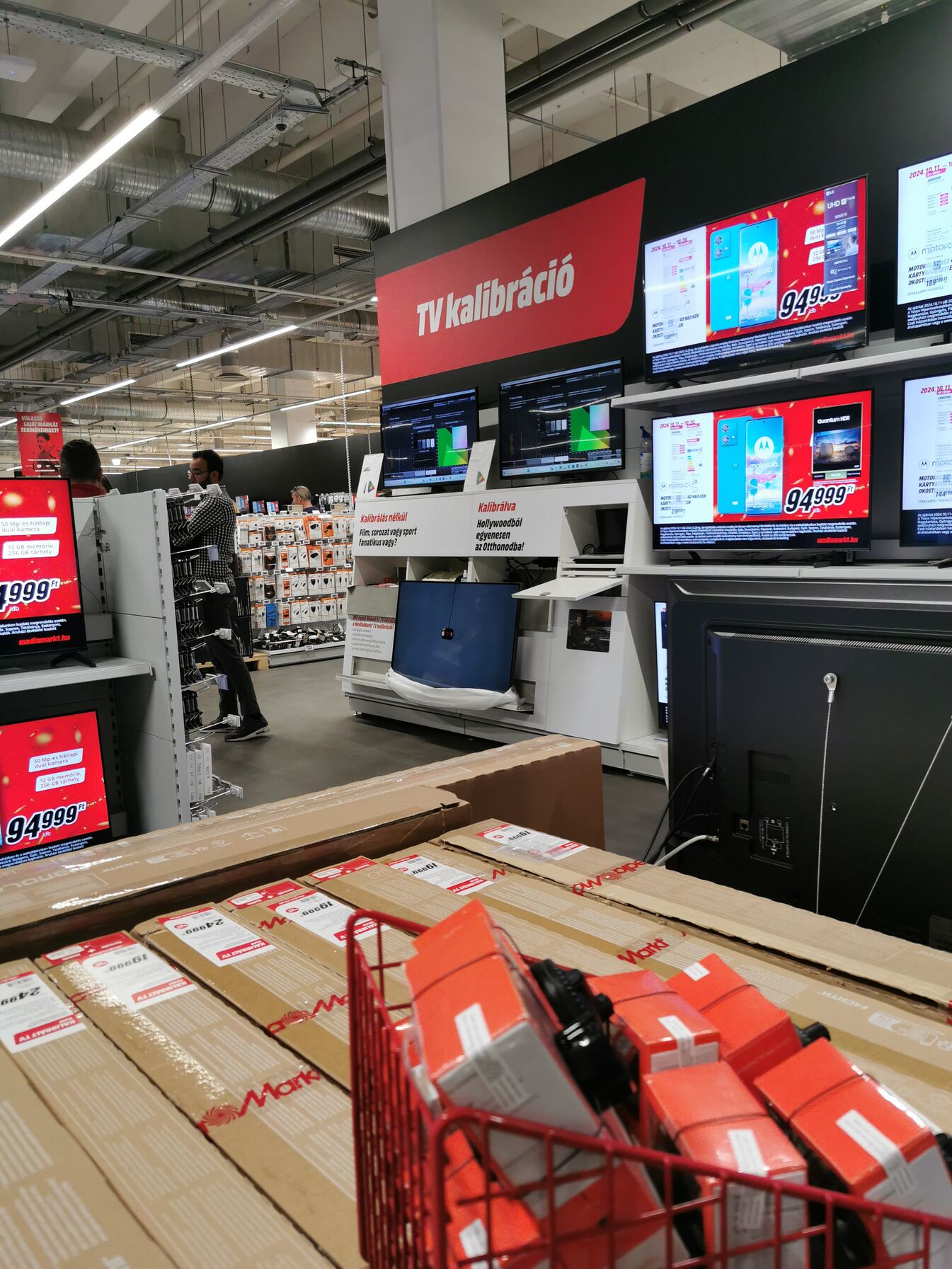

Minap a párommal voltunk a média marktba. Épp kalibráltak egy tv-t
. Mondanom sem kell hogy nem helyesen. A kép mindent elmond. Olyan hogy spektométer vagy valami azt sem tudták mi az... A minőség meg olyan amilyen.
