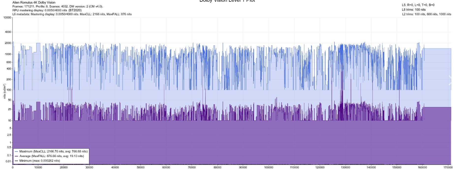

Én egyetértek vele hogy nem feltétlenül a csúcsfényerővel van gond, hanem az átlagos fényerőséggel és ha az magas egy filmnek onnan a csúcsot már nem fogja tudni megfelelően lekompenzálni. De ahogy olvasoma topikokat egyébként az is problémás, hogy szinte mindegyik gyártó egyedi megoldásokat használ.
hunspikey
balazsovics
#104967
Ha jól értem akkor az a kérdés, hogy G2 vagy C3 vagy B4?
G2 - szerintem
balazsovics
Ez LG OLED55B43LA mennyire a vehető kategória, vagy tavalyi C-s, vagy inkább 2 éves G? Már ha jól értelmezem a típusszámokat...
köszi!
hunspikey
Én ezt a bejegyzést már rég olvastam, de akkor sem értettem egyet vele.
Ugyanis az én világomban, ha van normál HDR10 tartalom, tehát egy nem dinamikus metaadatos cucc és teszem azt ez 2000 nites konténerben van, akkor a kontent készítő tudja már ezen a dinamika tartományon belül elhelyezni jelenetenként a filmet helyesen.
Teljesen fordítva ülünk a lovon szerintem!
A TV-nek kell megfelelően tone mappelnie, hogy jó legyen és ehhez kell a dinamikus frame by frame metaadat? Minek?
Miért nem a tartalom gyártó mappelte helyére az egyes frame-ek világossági adatait.
Persze azt értem és oké is teljesen, hogy majd mindenki TV-je szépen ezen belül képességeihez igazítja pl a 2000 nites skálát, magyarul követi az EOTF-et amíg tudja aztán roll off a belső firmware szerint - de ezzel szerintem nem kerülünk hátrányba egy DV anyaghoz képest.
Vagy a tartalom gyártók nem tudják hogy odakint a nagyvilágban milyen TV készülékekkel próbálkozik az átalag megtekinteni a cuccost? Ők nem gondolják, hogy pl egy 2000 nites konténerbe rakott 1400-1600-as csúcsokkal rendelkező anyag gyönyörű lesz minden háztartásban?
Pár napja Tyron kolléga kérésemnek eleget téve kisérletezési kedvvel, nagyon sok munkával, melyet utólag is nyilvánosan köszönök, készített egy HDR konverziót az Alien Romulus-ból. Ezt kb 20 nekifutással sikerült elérni, mire minden szépen e helyére került, nem mondom rettentő sokat kellett játszani a felső világossági és az árnyékábrázolási paraméterekkel, de végül azt kell mondjam, hogy született egy beszarás szép HDR anyag - messze szebb mint bármelyik gyári ócskaság.
Itt a plotja, ezt meg lehet nézni!
El sem kértem a DV fájlt ezek után. És olyan hangulata van, de olyan, hogy megnéztem egymás után háromszor - beszippant.

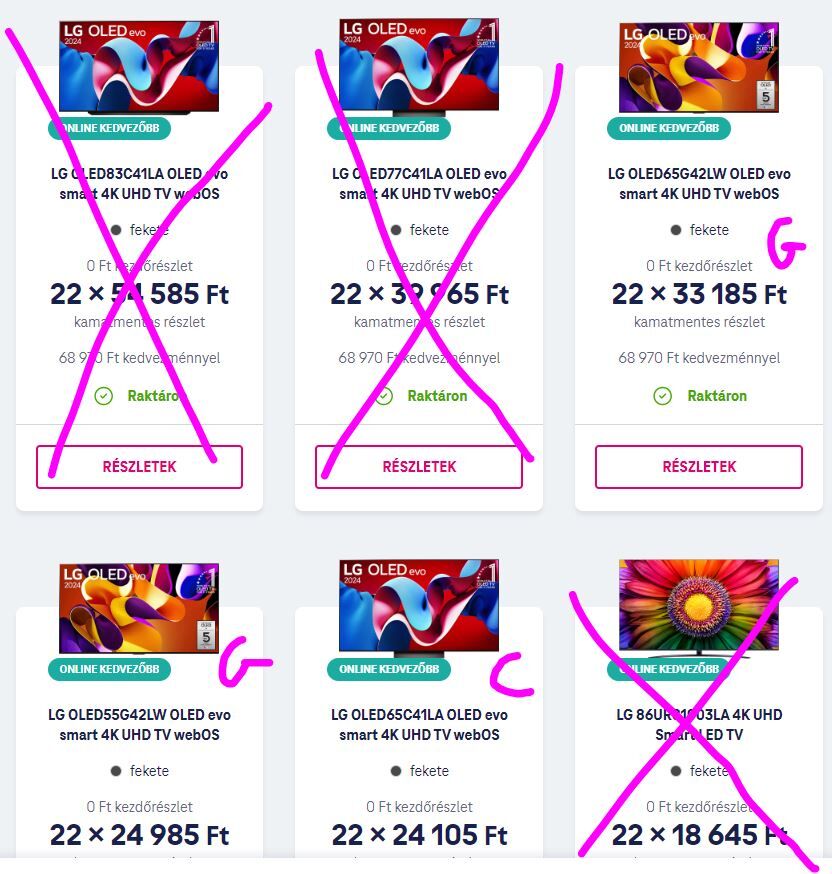

Már hogyne lenne. (ami épp nincs az pár nap és megint lesz -tapasztalat)
65 vagy 55 colt választhatsz, havi 33 vagy 25e forint kamatmentes törlesztéssel.
Illetve van ott egy 65C4 is, ez annyi mint az 55 G4, itt erősen elgondolkodnék, hogy atom stabil prémium osztályú G széria, vagy normál C széria de 10 collal nagyobb méret.
A legnehezebb kérdés szerintem.
Nézd:
hunspikey
ndomokos
#104905
Vegyél egy G szériás LG OLED TV-t - azokon olyan fasza hűtőborda van, hogy gyakorlatilag tényleg nem égnek be. Mondom a különbséget:
Nekem az előző C9-es LG OLED Our Planet című David A. narrált természetfilmje az Édesvíz epizódnál, mert ez a kedvencem, rögtön a legelején az Our Planet felírat oda ghostolt (IR) a jelenetet váltó következő képre (egy sárga sivatagos jelenet jön ahol repül a kamera, viszont halványan állt rajta a felírat 2 másodpercig).
Szóval a normál EX panelek ennyire ghostolnak és oda is kokszolnak előbb utóbb.
Most G3 van (gyakorlatilag = G4) ami tökéletesen teljes mértékben mentes a ghostolástól, pedig tudjuk, hogy majd kétszeres fényerőt tol.
Ennyit számít a hűtés - ezért én a G szériát venném kizárólag. Telekomnál szerintem van, bár nem néztem.
