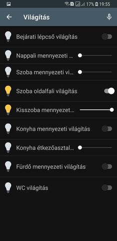

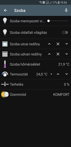

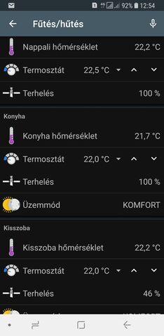

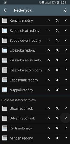

Lassan haladtam a fejlesztéssel, de volt előrelépés. A KNX rendszer a lakószinten közel végleges, a riasztó integrációja még hátravan. A világítás-, redőny-, fűtés/hűtésvezérlés már majdnem teljesen kész, ami pedig működőképes, azt hozzárendelem az openHAB környezethez is, így biztosítva a (távoli) vizualizációt és beavatkozási lehetőséget.
Az openHAB vizuális környezete testreszabható, én mobilon a basic UI-t használom, a nyitóoldalról funkció (pl. világítás) illetve helyiség szerint is elérhetővé teszem az egyes elemeket. Pár kép ízelítőnek:Ez szép lassan bővül, bőséges add-on gyűjtemény áll rendelkezésre, az asztali számítógépem is indítható távolról erről a felületről, de pl. (bizonyos márkájú) tv-ket is lehet a mobilról irányítani.
