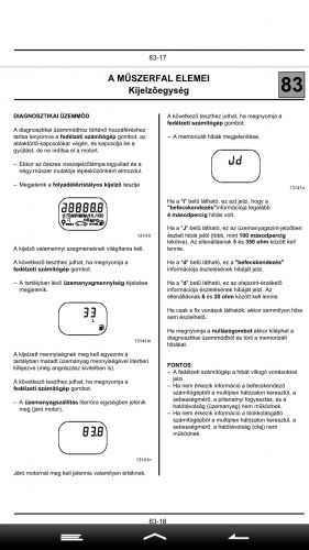

nrbx
Hello, Megane 3 tulajokat kerdeznem: a kartya behelyeze utan kivilagitanak a muszerfalon a visszajelzok, ezeknek egyszerre kell kialudnia, vagy pedig a legzsaknak, ABS-nek (esetleg mas lampaknak) kulon-kulon? koszonom.
rob210
Hehe ez alap hiba.
Nézd meg, hogy a vészleállító kapcsoló nem ugrott-e ki.
Illetve nem tiltott-e le.Ha szembeállsz a kocsival jobb elöl a doblemez magasságában egy kis nyomógomb.
Azt nyomd be ha nincs benyomva akkor katt ki és benyom.
Utána menni fog az AC, mert azt is letiltotta a rendszer. -
