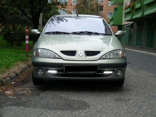

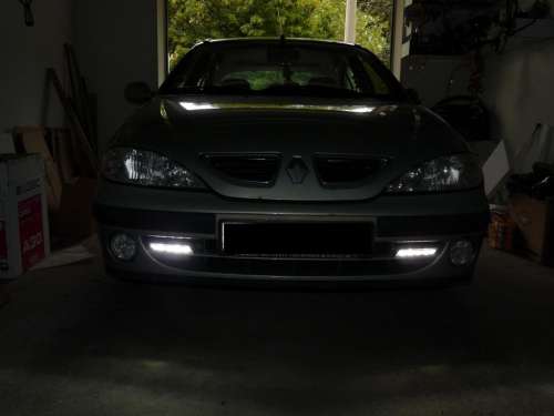

AthlonXP #34161 üzenetére
Onnan vettem, ahonnan belinkeltem az izzókat is. (www.vilagitas.eu)
A króm keret gyári felszereltség volt nálam (1.4 RT Cool)
Van nekik drágább is, azt lehet helyzetjelzőként is használni.
A dobozban van pontos bekötési rajz és leírás is.
Osram-LED-DRL-401 -
Josi
AthlonXP #34157 üzenetére
Ha nem akarsz a rendőrséggel problémát, akkor normális, mindenféle engedéllyel rendelkezőt vegyél, kerüld az olcsó kínai vacakokat.
Nekem most Osram LEDriving DX4-van a kocsin.
Nem épp olcsó, de remélem sokáig nem lesz vele gondom. (3 év garancia van rá)
M I-be szépen be lehet építeni. A szerelő tehette volna ki a legszélére, de azért ott sem rossz, ahol van. -
AthlonXP
Köszönöm válszokat!
Ha már itt tartunk, szeretnék esetleg a kocsira egy kis LED-es nappali fényt. Viszont nem tudom hova is kéne ( vagy lehetne, mert úgy hallottam nem mindegy ez sem ) beszerelni, ill. készen érdemes venni ilyen szettet ( LED sor, stb ), vagy inkább csinálni ilyet?

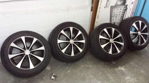

kisninja
Megjött a gumi fenn is a kocsin nagyon fasza. (nokian) 55k a gumi és 3k ért felkerült a kocsira.
