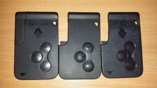

rob210 #34218 üzenetére
No a kipufogóvégem kritizálásában igazad volt, most már jól van ott. (már többen megszóltak, hogy lóg-mozog)
Szét volt szakadva a hátsó dobot tartó bakom, egy ILYEN kis kedves szerkezet.
Gyári alkatrész ára: 13K
Az utángyártott 5kRendeltem kínából kártyát, egész jó anyagból van, meg az illesztései is szinte jók, a sorját kellett itt-ott leszedni róla:
Új - Kínai -HasználtA tolatóradar, meg úgyfest beválik, csak ajánlani tudom mindenkinek. Elég kényelmes tud lenni és eddig tökéletesen működik, még a kiírt értékek is nagyjából stimmelnek, ezt a háromezer-párszáz forintot megérte.
