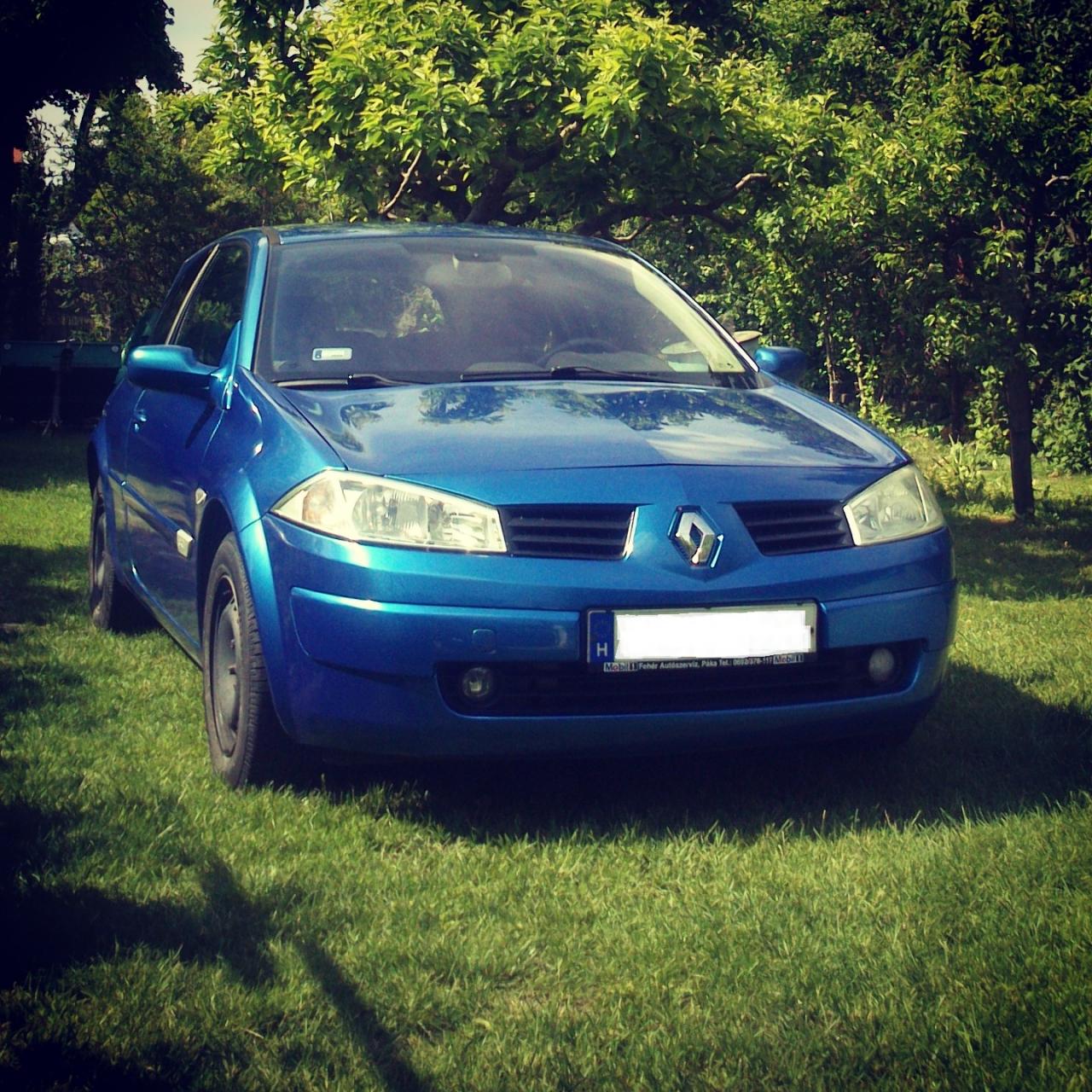

Ohh, valóban egy része, csak elsőre nem tűnt fel, köszönöm.
De ha már itt vagyok, csatlakoztam a klubhoz, igaz már áprilisban.
Megane II Coupe '03 1.5 dci ( 82 )
Kisebb gondok vannak vele, de mind ezek ellenére kimondottan szeretem.
~165e mutat az óra, ezt nem feltétlenül tartom reálisnak mondjuk, de sajnos ilyen az élet. -
