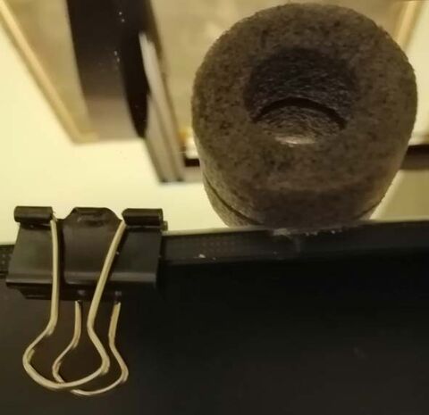

Egy kis kiegészítés a nyomtatómon: A Z tengely orsóját (43 cm) (műszer)olajoztam az általában használt magasságban, de hogy ne tapadjon rá semmilyen kosz, ezért rátettem egy hosszában felhasított szürke színű meleg vízre való habszivacs csövet (250x40x20 mm). Ez elég kemény ahhoz, hogy ne morzsolódjon. De ha véletlenül megfelejtkeznék róla és mégis feljebb menne a fej, akkor sincs probléma, mer a hasítás miatt szétnyílna. Többen írták, hogy a bed megsérült, vagy egyéb mechanikus baj miatt cserére szorul. Az elődömtől úgy vettem, hogy egy tükör lap van rajta. Ez több okból is praktikus. Ha bármilyen sérülése lesz, egyszerűen kicserélhető. Abszolút sima felület, az egyenetlenségeket jó lehet látni rajta (lásd ablaküveg). Jól lehet látni rajta az indulásnál, hogy a filament ép vagy hibás, valamint (a tükröződés miatt duplán látni) mennyire tapad a szál. Hogy a hőátadás minél jobb legyen, a tükör és a bad közé hőátadó pasztát lehet tenni. Takarításra CIF-et használok, többek közt azért is, mert az mikrókarcolásokat ejt az üveg felületén amitől a tapadás jobb lesz.
A kész nyomtatvány leszedésére egy spaklit köszörűn abszolút élesre köszörültem (még fenőkövön is finomítottam, olyan lett mint a borotva éle), ez nagyon kemény anyagból készül. Ezzel így könnyű alányúlni, nem sért meg semmit.
Itt a leszorító és a porvédő.
