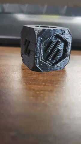

Egy olyan problémám lenne, hogy az egyik mintánál rendszeresen eljut majdnem a feléig, majd elmozdul a minta az asztalon és onnantól nem tudja tovább nyomtatni ugye. Szerintetek ez mitől lehet? Rossz a modell, vagy valamilyen beállítást ronthatok el?

Tapasztalt valaki olyat Cura 5.0-val hogy, a nyomat olyan szinten alulxtrudált, hogy nyomtatás közben kb 170%-os flown néz ki úgy mint, ahogy valójában kellene kinéznie. És mióta fent van, ugyanezt csinálja a régebbivel is. Prusa Slicer rendben.
Mi okozhatja? A nozzle méretet nem állította el, ezt csekkoltam először.
Használhatatlan így.

Megérkezett a Mega Zero 2.0-hoz minden, amit egyelőre akartam.
Kicseréltem a tárgyhűtőt és a heatbreak hűtőt is. Előbbi a dual ball-os lett aliról, utóbbi pedig egy Noctua. A Noctua hatására lényegesen csendesebb lett a gép, bár a motorok még hangosak, mert az elektronika nem lett kicserélve. Érdekes, hogy a motormeghajtókat is 4010-es venti hűti és teljesen hangtalan, heatbreak-hez meg betettek egy hangosat.
Az asztal mágneses szőnyegét lecseréltem üvegre. Pontosabban tükörre. Nagyon jó. Bár a szélek felfűtése 60 fokra kicsit több időt vesz igénybe, mint a közepe, ahol a hőmérő is van.
A szintezés is megvolt, egyelőre megteszi.
Érdekes, hogy mennyivel másképp nyomtatja ugyanazt, mint a CR-6 Max.Ami aggaszt, hogy már a szintezés teszt nyomtatásnál megfigyelhető, hogy bizonyos műveletek előtt megáll a fej mielőtt továbbindulna. Ilyenkor oda egy kicsivel több anyag kerül.
A teszt készít egy kis emelkedőt, amivel egyszerű leszedni a tárgyat az asztalról. Ennek az emelkedőnek a szélessége fix. Esetemben viszont felfele haladva szűkül egy kicsit.
A nyomtató alap firmware-jével használom.A tükröt valamivel rögzíteni kell a fűtött felülethez. Én most iratcsipesszel tettem meg.
Ezzel az a gond, hogy, ha nagyon a szélén mozog a fej, mint a szintezős tesztnél is, akkor bizony a nozzle is beleütközik, nem csak a tárgyhűtő műanyagja.
Mivel lenne érdemes rögzíteni a tükröt, hogy a fejnek se legyen gondja vele, de ne is mocorogjon, adott esetben könnyen el lehessen távolítani/cserélni? -
