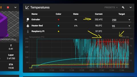

Reggie0
Demo07 #34653 üzenetére
Meg kene merned a futes aramat. Ha az is igy ingadozik, akkor a szabalyozas leng be. Az, hogy volt PID tuning meg nem jelent semmit, tudni kene, hogy helyesen be tudta-e tuningolni magat. De mivel eleve tulfutassal indul es nem alulrol kozeliti fokozatosan, igy erosen az a gyanum, hogy nem es egyszeruen beleng.

Egy kis segítséget kérnék!
Felkerült a direct drive, át kellett kötnöm a másik oldalra a thermisztort a nózinál, és azóta nyomtatás közben ezt látom:
Pont úgy néz ki mint ha PID_CALIBRATE lenne, csak hát nem az...
Cseréltem termisztort, kapott újat, cseréltem csatlakozót, helyes a bekötés, volt kb 8x pid_calibration is. (Generic 3950)
Foglalatot is kipucoltam, kapott thermal pasztát is, hogy jobb legyen a hőátadás, stb... de semmi előrelépés!
Nyomtatás közben +- 4 fokot képes kilengeni az érték!
Előtte a bowdenes setuppal semmi ilyen gondom nem volt, lehet el akar köszönni az alaplap?
Vagy adjak egy kis kontakt sprayt a nyáklapi csatinak? Vagy hol keressem a hibát? -

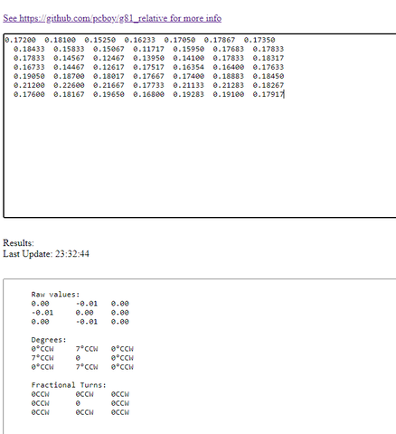

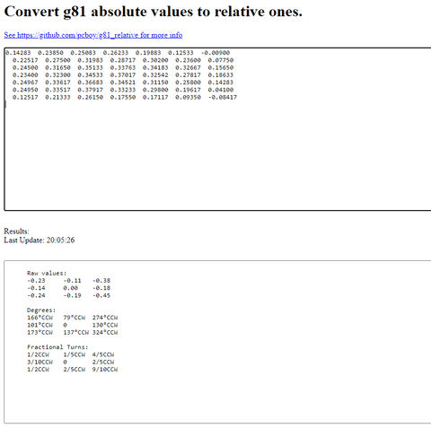

siemensfun
Sanraith #34632 üzenetére
A szeletelőhöz a kezdő Gcode-t hozzáadtad?
M420 S1Enélkül hiába szintezel a bed level nem fog müködni.
Másik, a szintezést gondolom a következő sorrendben csinálod:
1, kézi papir szintezés a négy sarkon
2, bed level majd eeprom mentés
3, z offset beállitás, majd mentésNézd meg elsőnek hogy a fej lötyög e. Nálam is gyárilag túl laza volt és menet közben mozgott. Ha kell állíts utánna kerekeknek mindenhol, a Z tengelyen is. A fúvókát nézted , nem mozog az egész fúvóka rész? Én pár nap után kézzel tudtam forgatni. Én ezekre jöttem rá 1 hét használat után az X2-n. Ezeket a dolgokat utánna állítottam és azóta nincsen ilyen gondom.
Ja még egy. a szeletelőben ha Z hop-ot használsz akkor a réteg magasság 2,5x vált be nálam. pl 0,2 rétegnél 0,5mm.
Azt a tapadás segítő szutyok ragasztót takaritsd le mert csak rosszabb lesz töle, ha jól szintezzel és tiszta az asztalod akkor gyönyörüen tapad rá minden. IPA-val takaritsd le vagy Clinnel és pamut ronggyal.
