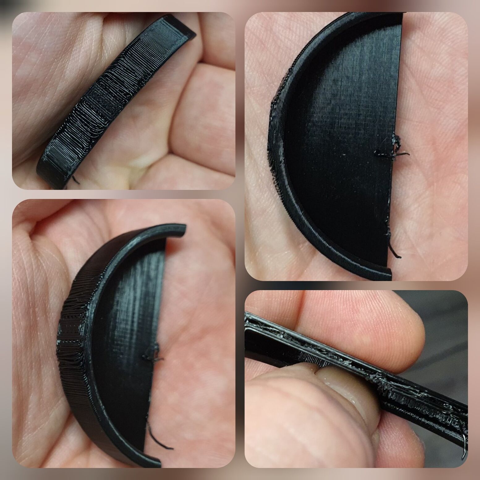

axlfsi
Zöldfülűként két kérdésem lenne a tapasztalt róka kollégák irányába (gondolom, csuklóból tudjátok, mi lehet a megoldás). A gép egy Ender 3 V2, legutolsó JYERS, 5*5 mesh bed levelingezve (bl touch).
Az alany egy ablakmosó folyadék sapka, amit úgy terveztek, hogy állítva kerül nyomtatásra. Support nincs, nem értek hozzá, hogy fontos lenne-e, megjegyzés nincs hozzá senkitől Thingverse-n, de kb a fele környékén, eldőlt sajnos
(eddig csak egyszer próbálkoztam) -

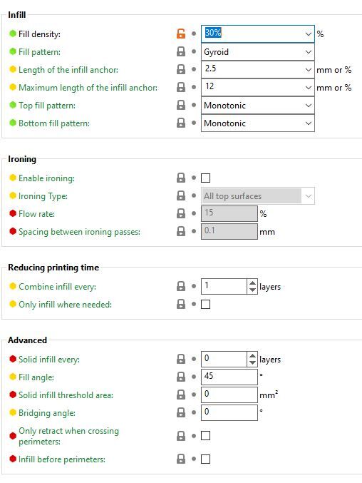

Véleményem szerint jelenleg (illetve már egy ideje) a Prusaslicer a legjobb.
Joshi
peugeotmate #32931 üzenetére
Joshi
peugeotmate #32928 üzenetére
Ha a falvastagság nem számít, akkor inkább váza módban nyomtasd.
Saccco
Nedves filament, rossz hőfok, rossz retract érték, rossz retract sebesség, kevés hűtés, Cura.
peugeotmate
egy vödör szerű formát szeretnék nyomtatni, és valamiért ilyen szálazódást csinál a belső felén mint a képeken: [kép1] [kép2]
Cura-t használom szeletelésre, az infill itt 20%-on volt. Most nyomtatok egyet másik filamenttel és 90% infillel ahol ugyanez a gond. Mintha csak egy-egy szálat húzna így el, de mint ahogy a képen is látszik, ugyanakkora szakaszon. Miután levágom és kitépem őket, egyébként viszonylag szép, egybefüggő felület marad utána. Külső felén nincs semmi hasonló szálazódás. Próbáljak másik szeletelő programot is? Tipp hogy ezt mi okozhatja és mivel lehetne orvosolni? -
