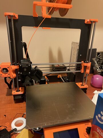

Azt nem tudom, hogy ez a lap milyen, de nekem a gyári e3 lapra sikerült úgy ráhegesztenem, darabot, hogy nem jött le, és kiszakadt belőle egy darab, a mágneslapot fennhagytam, arra rakom az üveget, jól összegyógyul vele, és szerintem jobb így a hőátadás.
Valahol mint ha azt hallottam volna, hogy petg-hez nem a legjobb ez a lap, a magas hőmérséklet miatt hegesztette nekem is össze! -

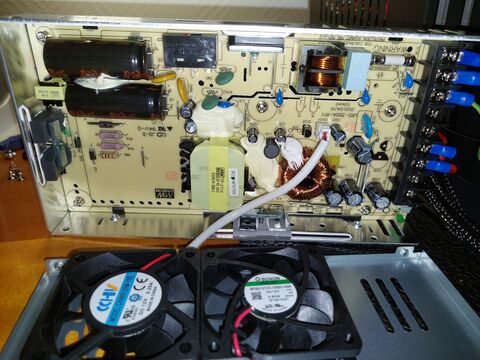

ja és a táp ventinél figyelni kell a bekötésre. mintha fordítva lenne, mint ahogy azt a fajta dugót szokták. Szóval ugyanúgy legyen, mint a gyári
Amikor csináltam fel sem tűnt nekem, csak utólag olvastam valahol és akkor ellenőriztem vissza, hogy huh de jó hogy nem a dugón lévő jelzést néztem, hanem az eredeti venti dugójának színsorrendjét. Így én is jól kötöttem be. -
azbest
numarkboy #33359 üzenetére
A táp a saját ventijét 12 volton hajtja. A táp maga szabályozza a saját ventijének fordulatát / ki-be kapcsolgatja. Szóval ezt nem kéne kikötni máshová.
A gyári fekete dísz lemez fedi a kimentő levegő rácsát, ami nem túl hatékony. Lehet nyomtatni helyette csak a 230v-os részt fedő lapot [link]Ha 12 voltos ventikre akarod cserélni a mostani 24 voltosokat, akkor úgyis kell egy buck konverter. Én csináltam egy olyat, ami 3 darab 12 voltos aljtatot tartalmaz. A 24v bemenő részét az alaplapra kötöttem, oda ahová fixen be volt csavarozva a hotend venti.
Az új 12v alaplap és hotend venti közvetlenül mehet a buck konverterre, mert fixen mehetnek. [link]Ha tárgy ventit is kötnél 12voltra, akkor annak a +12 voltos vezetékét kell a buck konverterre kötni, a fekete negavítot meg az eredeti aljzatba dugni. [link] Így marad pwm szabályozható. Legyegyszerűbb, ha két dogót teszel az egy helyett a kábelére. Külön dugón csak a piros, külön dugón csak a fekete vezeték.
A táp venti amit használtam lehet nem válik be. Még ellenőriznem kell. Lehet amikor alacsony fordulaton akarja csak indítani a gép, akkor nem tud elindulni, hanem csak rezeg. De meg kell néztem még, hogy tényleg abból jön -e ki a fura hang.

Ezzel az alaplap + tárgyhűtéssel kapcsolatban lenne kérdésem.
Sztori:
Kicuccoltam minden mozgatható elektronikát az Ender 3 V2-mből egy nyomtatott házba (kijelző, alaplap, táp). 1 db 120-as ventit raktam bele de azt közvetlen a tápról ágaztattam le, hogy mindig menjen ha bekapcsoltam a nyomtatót.
A hotend ventit (Noctua 12V) megpróbáltam bekötni fesz. szabályzóval az alaplapról de nem akart működni, csak pulzált az áram. Ezért azt is rákötöttem a tápra közvetlen, hogy menjen megállás nélkül, miért ne.
A tárgy ventit is cseréltem, de az maradt 24V-os, simán összeforrasztottam a gyári vezetékkel.
Tehát a táp venti csatlakozó + az alaplap venti csatlakozó + a hotend venti csatlakozó üresen van, a tárgyhűtő csati pedig be van dugva.

Gyárilag az alaplaphűtés egy portra van kötve a tárgyhűtéssel, ergo ha nem kapcsolsz hűtést, nem hűti az alaplapot sem...
Én fix 24V-ra kötöttem át az alaplaphűtést (ezt javaslom amúgy mindenkinek legalább megtenni). A táp ventije is csak sima két kábeles, ergo ha vezérlni szeretnéd, kell hozzá valami hőmérő.
Én azon a véleményen vagyok, hogy nem bántanám a táp ventijét, tud a MeanWell tápot gyártani, ha azt mondják elég neki ez a venti, akkor biztos elég isSzerk.: Amúgy vannak ilyen teljes Silent Pack-ok Thingin, ha jobban ráfeküdnél, pl.: [link]

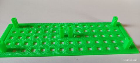

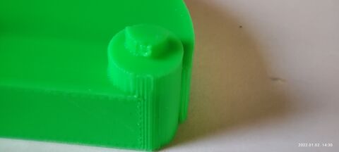

Wasquez
Tikakukac #33347 üzenetére
Nem írtam olyat, hogy a rétegeknek egymásra kell feküdnie, hanem pont azt írtam, hogy egymásra kéne jobban vasalni őket, mert szerintem nem nyomja eléggé össze a nyomtató.
A flow a több anyag, azt állítsam 110%-ra akkor?
A fejet most minden nyomtatásnál ellenőrzöm, és nem mondanám a nyomatokat rossznak, csak szerintem még lehetne rajtuk valamennyit erősíteni. -

Tikakukac
Wasquez #33345 üzenetére
Kipróbálod. Adsz neki 10%-al több anyagot és ha gyúrja szét és ken mindent, akkor a gond a végtelenségig ismételt asztal és a fej távolsága. A rétegenek nem egymásra kell feküdnie, hanem egy leheletet egymásba is kell ágyazni őket. Nem atomfizika, az elmúlt pár száz kérdésből szerintem a fele olyanokból állt, amiket egy piszok gyorsan elvégezhető próbanyomtatással meg lehet állapítani.

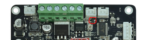

Segítséget kérnék: adott egy Tonxy xy2 pro gépezet. A tárgyhűtő venti forrasztása elengedett, és olyan szerencsétlenül, hogy zárlatot okozott. Érezni lehetett az amperszagot.
Azóta - nyilván - nem vezérli azt a ventillátort. Kérdésem: valószínűleg melyik alaktrészt kellene cserélni? És hogyan tudnám kimérni? (Ebből persze kiderült az is, hogy az elektronikához dinnye vagyok...)
Itt egy kép, a Fan1 csatlakozóhoz tartozó venti (fent, alig látszik a felirat) volt a problémás:
Előre is köszi minden konstruktív választ.

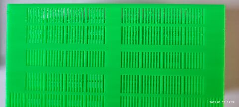

Wasquez
Hogyan lehet növelni a nyomatoknál a szilárdságot, milyen paramétereket érdemes merre állítani?
Úgy érzem, hogy nálam nem hegednek össze elég erősen a rétegek, főleg a petg-nél érzem ezt. 18C körül van a helység, ahol nyomtatok, be van ugyan burkolva a nyomtató, de lehet, hogy ez kevés?
Az anyag hőmérsékletet gondoltam a max közelébe állítani, a tárgyhűtést levenni, meg valahogyan jobban össz kéne jobban vasalni a rétegeket! Ezt, hogyan érdemes megoldani?
Anyag áramot kellene növelni a szeletelőben? -

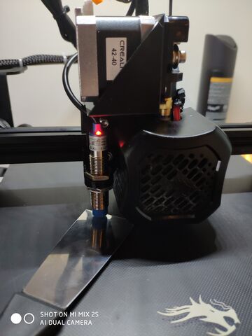

Én ez a videó alapján csináltam meg.. [link] ! Először kapcsoló majd induktív és megint kapcsoló. Jelenleg is a kapcsoló van használatban! Az induktív amit vettem "csak" 4mm-es és ez kevés. Alumínium esetén máshogy viselkedik az induktív érzékelő!
Az Offset beállítást figyelmesen kell beállítani, ne legyen belőle ütközés. -

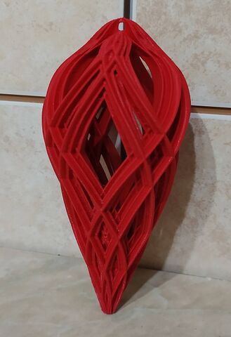

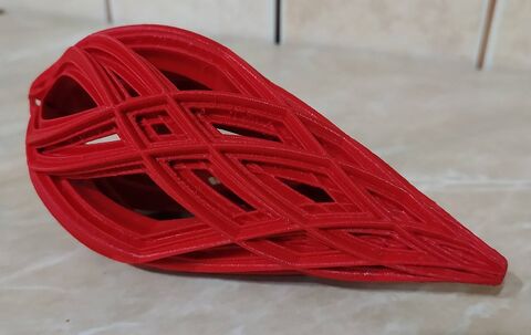

Ki milyen jó karácsonyfa díszt nyomtatott?
