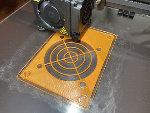

Mekkora a fúvóka, és a rétegvastagság?
A képen úgy látszik, hogy van több helyen is olyan rész, ami nincs rendesen összevasalva.
Feljebb is látszik, ahol be van esve a külső réteg.
Az utolsó képen meg az látszik, hogy nincsen rendesen lerakva az első réteg, a sarkok fel vannak kunkorodva, a közepén meg nincsenek elvasalva a szálak.
Asztal szintezésre is ráellenőriznék egyet.Érdemes lenne egy másik szeletelőt is kipróbálni, hogy azzal mi a helyzet?

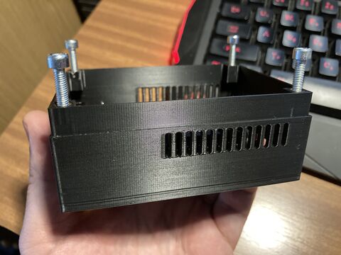

Egyébként tegnap nyomtattam egy Raspberry Pi dobozt PLA+-ból az jól sikerült szerintem.De már ott is az alján lehetett látni,hogy nem érnek egybe a szálak.Csak az első/második réteggel van probléma.Aztán ma kiszerettem volna nyomtatni a tetejét,de más színűvel, akkor meg már elég szép réseket csinált.2 réteg után leállítottam.És a méhkaptáros formát se tudta rendesen kinyomtatni,mintha csak félköröket csinált volna a teljes helyett.Néztem Curában a szimulációt és ott jól van.
AiRLAC: Elejétől fogva (kb 2éve) csak PM filamentet használok,nincs is más otthon.Volt 2 tekercs Creality amit a nyomtatóhoz kaptam,de azt már rég elnyomtattam. -
Szabikaa20 #34182 üzenetére
Extruder kalibrálást érdemes filament váltásnál is újra megcsinálni
Wasquez
Tapasztalatom szerint ha jól be van állítva az asztal, és az extrúder is jól adagol, akkor nem kell több anyagot nyomni a flow-ba.
Én azt nem tudom megmondani neked, hogy mitől állítódik el, de ellenőrizni kellene, mert utána lehet továbblépni, hogy esetleg az extrúder valami más miatt nem tol eleget, kilazult kerék, vagy ki tudja, fúvóka dugulás, stb!?
Azért gondolok erre, mert nekem az exrúder csere alkalmával nem sikerült jól elmenteni az előtolást, és 96 lépéssel tolta az anyagot 130 lépés helyett.
A darbon nem látszott, de kézbe véve nem voltak jól összehegedve a felületek, főleg a külső réteg vált le lapokban.
Nálad valószínű sokkal kisebb hiba van százalékban.

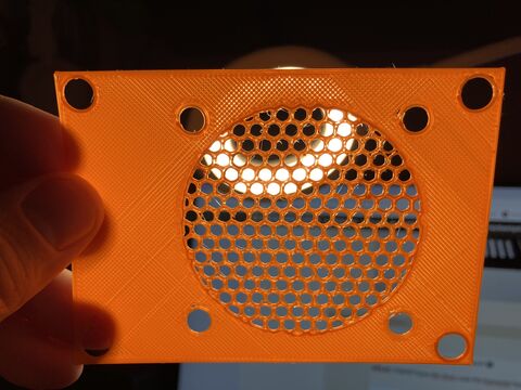

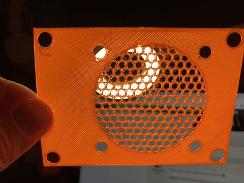

Szabikaa20
Hali!
Mi a teendő olyankor, ha a szálak nem érnek össze rendesen az első rétegnél?A szintezés jó(szerintem), Flow-on is már állítottam 100%-->105%-ra.Az initial layer flow-ot is átállítottam 100-ról 103%-ra.Nem változik a helyzet.Cura 4.8.0 használok és PM PLA filament, 210/60C nyomtatva.A nyomtató az egy Ender 5 Prósítva(capricorn PTFE,fém extruder,SKR mini E3 V1.2 lap,Marlin 2.0.5.3).Mivel lehetne még bűvészkedni? -

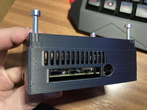

moex1
Nem tudom volt-e már (egy gyors kereséssel nem találtam), de Prusa minire tudott már valaki értelmes hűtést tenni? A gyári finoman szólva is hagy némi kívánni valót maga után. Az RHD valamivel jobb, de még így is ennek van a legrosszabb hűtése az összes gépem közül. Az összes overhang és bridge iszonyat gagyi lesz vele.

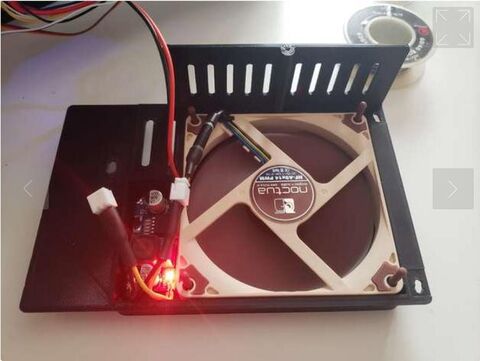

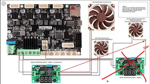

azbest #34156 üzenetére
Egészen pontosan erre gondoltál, hogy a tárgyhűtőnek sem kell saját buck, hanem mehet közösen a két, fixre kötött venti (alaplap, hotend) buckjára, hiszen a negatívjáról van vezérelve és ezáltal nem lehet belőle probléma(?), így értsem?
Jó lenne, mert akkor nem kell szenvednem, hogy hova rakom a második buckot, lévén csak egyre van eleve tervezve az új takaró "lemez" is.
axlfsi
LógaGéza #34168 üzenetére
Fasza! Nekem a gyári Ender ventik csinálják ugyanezt, kb 1kg PLA után (csak, hogy legyen viszonyítási alap, meddig bírták... semeddig). Úgy indul egy ideje a nyomtatás, hogy bekapcsolás után pöcögtetem az újammal a takaró műanyagot, hogy fogja már be a visítós pofáját, ...
Najó, igazad van, igen; ha már megvettem, ne a fiók alján végezze, beépítem, aztán majd lesz vhogy (Briss a legutolsó verziójában be is épített egy kis hidat a konstrukcióban, ami még jobb levegőáramlást biztosít a hotend felé - lehet nem véletlen és ezzel már jó lesz ... amúgy meg majd úgyis veszek egy normálisabb hűtőbordával szerelt hotendet, ... nehogymár gyári maradjon
LógaGéza
axlfsi #34167 üzenetére
Nekem ilyenek voltak gyárilag a BlueR-ben (csak 4010-esek), egy hét után úgy zúgtak, mintha repülő szállt volna fel amikor bekapcsoltam a nyomtatót
Már megvetted a Noctuát, rakd össze, próbáld ki. Ha valami nem jó, legalább tudod merre indulj.
A Briss készítője is ezekkel használja, biztos nem véletlen -
axlfsi
axlfsi #34163 üzenetére
Közben utanajártam. PSU ventije 50 fok felett kapcsol. Tiszta sor, így már világos minden.
Alaplapi ventit pedig alapvetően állandóra javasolják tobb helyen is...UI.: minél többet olvasok a témában, annál jobban fosok a 4020-as noctua gyenge légszállítása miatt (Briss fang ide, vagy oda...). Agyalok, mifsz legyen... van itthon még két vadiúj Usongshine 4020 24V ventim is és azok legalább alapból 24V-osak ...
Mit gondoltok?
#34165LógaGéza a linkelt kapcsolási rajz alapján, direktbe betolom az alaplap és hotend ventiket... viszont nem értelek; a tárgyventi nem megy mindig gyárilag (és nem is akarom, hogy állandóan menjen, pláne, hogy a szeletelőkben is konfigolva van; pl. első rétegnél alapból nem szokták engedni, aztán ugyan 100%, de akár lehetná bárhány %, ha valaki játszani akar vele, a lényeg, hogy a tárgyhűtő sosem megy mindig).
Nem a hotendre gondoltál? -

numarkboy

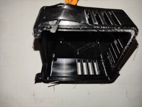

Olyan hibába futottam, hogy a rétegek nem tapadnak össze, vagy rés marad közöttük.
Csatolok képet a hibáról. [link]
Az előtte lévő nyomtatás jó volt, a kettő közt nem állítottam semmit.Mit kéne állítanom?
Köszönöm a segítséget!

axlfsi #34153 üzenetére
Ahogy a bekötést mutattuk a pwn-nél, a szabályozható ventiél csak piros drótot kötöd be a 12v-ra. A fekete az továbbra is az alaplap aljzatába megy, mert azon át szabályozza a fordulatszámot. A legyegyszerűbb, ha egy helyett két dugót teszel a venti kábelezésére. Külön egyet csak a pirosat bekötve és külön egyet csak a feketetét - a megfelelő helyre persze.
A fix fordulatúknál a piros és a fekete is a konverteres aljzatba megy.
axlfsi
azbest #32847 üzenetére
"Végül is így akkor egy buck converter tudja kezelni mindhárom fan-t az endernél..."
Ezt nem biztos, hogy értem, mire gondoltál. Lévén a tárgyhűtő abszolút az igényeknek megfelelően megy vagy éppen nem megy, úgy a hotend venti gyakorlatilag mindig működik, amikor az anyagot melegít; ebből kifolyólag szerintem mindkét vezérlésnek kell 1-1 buck és nem megoldható egy buckkal...
Vagy mire gondoltál itt, mit nem értek? -
