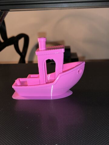

Brain75 #28976 üzenetére
Ma több időm volt, így alaposabban szinteztem az asztalt és nyomtattam egy benchyt. Az eddigi beállításokon nem változtattam. Szerintem a szintezés és maga a hajó is jól sikerült. Persze brim nélkül még mindig nem mertem nyomtatni, esetleg majd én is kipróbálom a ragasztót.
Hétvégén pedig szeretnék valami komolyabbat is készíteni
