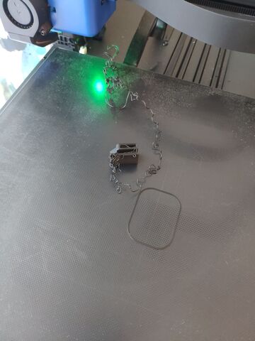

Próbáld meg megfordítani azt az üveget, sima felület legyen felül, azt mosd el forró mosószeres vízzel se ipa se semmi más csodaszer. És képek alapján egy 0,05-el lentebb teheted a z-t. Ne legyen huzat körülötte. És ne váltogasd az asztal hőmérsékletét nyomtatás közben. Így lent kell maradnia. Ja és a 210 PLA-val kicsit soknak tűnik, próbáltad lentebb vinni, 195-200 körül?

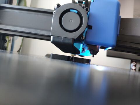

Most próbáltam egy másik modellt, első réteg 210 fok, asztal végig 60 fok, sajnos itt is kicsit elemelkedik az egyik oldala
Ez végül végig ment, nem jött fel teljesen, de így nem mernék elindítani egy több órás nyomtatást ha nem ülök mellette.
Brain75: nem tudom lehet-e az anyag hibája, eddig ez az első tekercs amit használok, az elején minden oké volt, aztán egyáltalán nem tudtam nyomtatni (valószínű nem volt teljesen tiszta az asztal), utána ment ragasztóval, és most letapad az elején, viszont minden modellen van warping.

210-en nyomd az első réteget, ha nagyon nem akarja, akkor brim.
Segíthet, ha kettő tárgyat nyomtatsz, akkor a tárgyhűtés nem fújja el talán.- Bár ez véleményes, a PLA-nak bármennyi hűtés mehet. Igaz a huzatot nem szereti.
Ha saját terv, akkor tegyél rá 45°-os letörést alulra. -

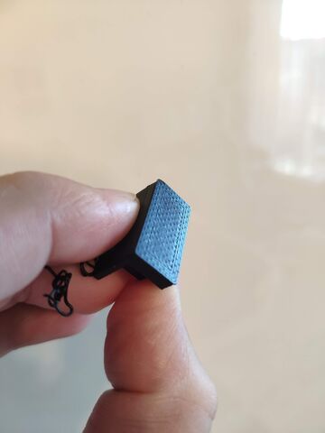

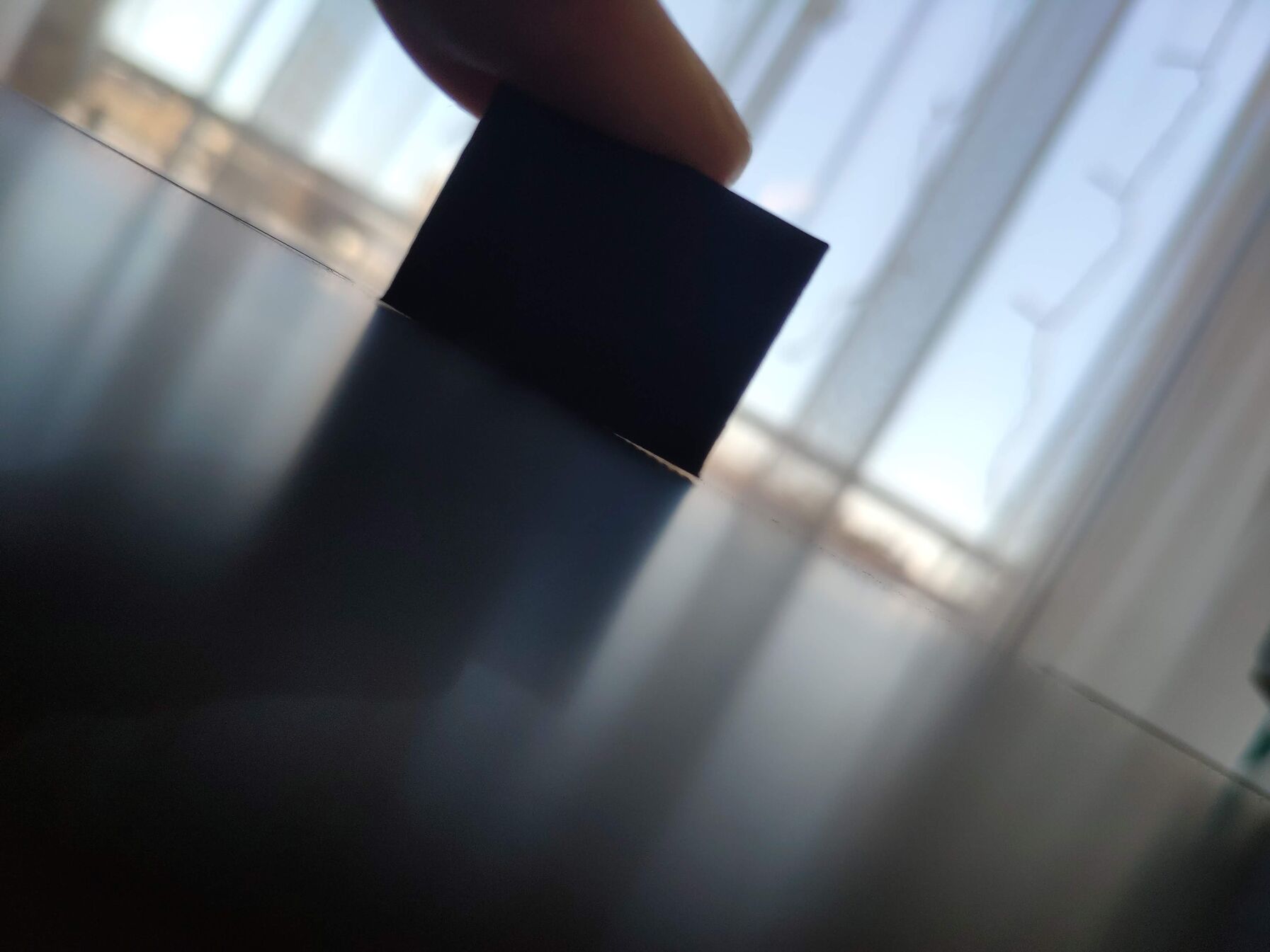

Amikor az első réteg nem tapadt, akkor olvastam több helyen, hogy érdemes lehet az első rétegnél kicsit magasabb hőfokot használni. Közben eszembe jutott, hogy tegnap egy nagyobb elem két sarka is elemelkedett pár réteg után, pedig nem nagy felületről volt szó, azt olvastam, hogy meg lehet próbálni alacsonyabb hőfokon az első réteget, hogy gyorsabban kihűljön, és a későbbi rétegek hűlése közben már ne tudjon elmozdulni. Úgyhogy az előzőnél 55 volt az első réteg.
Ilyen az alja, van egy kis elefánt láb, illetve nem tudom mennyire játszik, de az egyik sarok kicsit warpolódik:
Közben csináltam egyet 200/60-as beállítással, ez most jó lett, bár ez a kis elefánt láb megmaradt és az egyik sarok most is elemelkedett egy kicsit az asztaltól

sziasztok!
isopropyl alkoholom sajnos nincs itthon (holnap jön meg), gondoltam teszek egy próbát mosogatószerrel. ezután gyönyörűen tapadt az asztalhoz.
gondosan nyomtatok egy temptowert, szépen el is kezdte, már 190 foknál járt (220tól, tehát hetedik szint) amikor feljött az egész az asztalról, és az extruder elkezdte tini maga alatt.
ez még mindig a nem teljesen tiszta asztal miatt lehet? esetleg az asztal hőmérséklet? (65 fokra volt állítva)

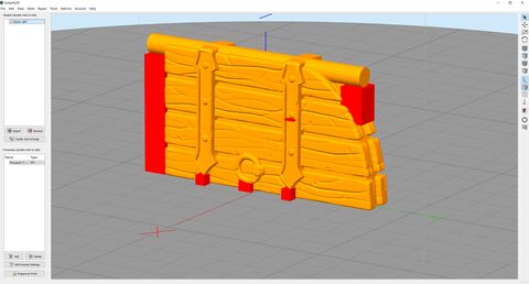

Segítséget szeretnék kérni. Gyereknek kinyomtattam a köv. házat, https://www.thingiverse.com/thing:4776313/files
de a 3 ajtóval nem birok. Elmagyarázná valaki hogyan is kellene? Esetleg megcsinálná és elküldené a gcode-t? -
