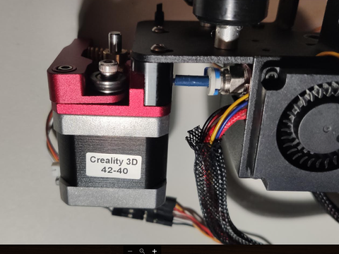

Nem magával a dual gear technológiával van a baj, az egy jó dolog, hanem ezzel az olcsó kínai klónnal. Egy minőségi dual gear extruder kötelező lenne minden gépre
A sárga rugót azért írtam mert amit rendeltél az sárga rugóval fog jönni de nem feltétlenül szükséges rárakni

Arra készülj fel hogy az a dual gear nem a legjobb konstrukció. A tűgörgőkbe nem stift megy hanem egy M3-as csavar aminek hála kotyog az egész és el fogja kezdeni enni a feszítő kar alumíniumját a hajtott görgő.
Ennek köszönhetően telemegy majd alatta a motor alumínium porral ami egy idő után tuti bejut a szerkezetbe is és okoz majd finomságokat, valamint csikorogni is fog az egész ahogy a görgő szépen lassan megeszi a kart az előre-hátra mozgás közben.
Illetve a sárga rugót indokolatlannal tartom, csak annyit csinál, hogy túlfeszíti a filamentet és a kart aminek köszönhetően el fog deformálódni. Szerintem simán elég erre az extruderre is a sima rugó amivel a gyári műanyag extruder jött.
Sajnos rengeteg probléma van az ilyen olcsó klónokkal, ezek a saját tapasztalataim voltak. De többen csináltak videókat is róla (#1, #2). -

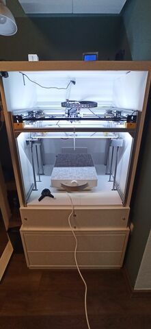

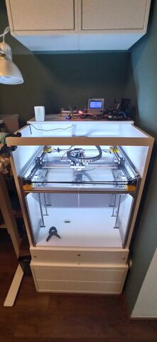

szabieable
axlfsi #33558 üzenetére
Talán 1 hónappal előtted ugrottam bele én is a témába, totál nulláról egy banggoodos régi Ender 3-al brutál jó akcióval kifogva ( 44k ) és szemeztem én is mindenféle upgradel.
Ami megvalósult:
- part cooler és hotend fan cserélve noctua (4020) ventire ( bantam design fang ) ez már nagy zajcsökkentéssel járt
- alaplap 4.2.2ről upgrade először skr mini 1.2-re majd azt kukázva 3.0ra ( brutális mennyivel csendesebbek a stepperek)
- psuról hajtott led szalag a felső tengelyen kapcsolóval, szeretném elrakni egy zárt szekrénybe és ahhoz, hogy az octoprint lásson valamit a kamerán keresztül kell a fényAmivel szemeztem:
- dual z, minimális hullámzásaim vannak nagyon ritkán magasabb printeknél, ha egyszer szembejön jó áron egy kit lehet lecsapok rá, az skr lap támogatja szerencsére
- linear rails - ennek a tesztek alapján nem sok gyakorlati hasznát látom/láttam
- direct drive extruder - perpill nincs tervben flexible filament így szintén kérdőjeles, hogy meglépem-e egyszer
- jelenleg csak PLA-t nyomtatok, 1-2 dologhoz majd PETG de a stock hotendet elégnek érzem, ha váltok akkor microswiss, hogy ne kelljen fangot cserélnemAmi jelenleg in progress:
- filament runout szenzor - az ördög nem alszik, filléres mikrokapcsoló tétel
- bltouch ... borzasztóan hullámos a bedem még eredeti creality üveg csere után is
- control board és a psu csere silentiumpc 6015re
- átköltözik a mainboard hátsó dobozokba a raspberryvel így végre normálisan lesz helyem a stepdownoknak ( 12V noctua ) és a relének is ( power off after print )
- metal extruder arm ( ezt a bed rugók miatt vettem leginkább, de annyira beragadt a csomag kínából, hogy közben lett új bed), nem baj azért ha van itthon csere kar meg szilikon zokni tartalékban -

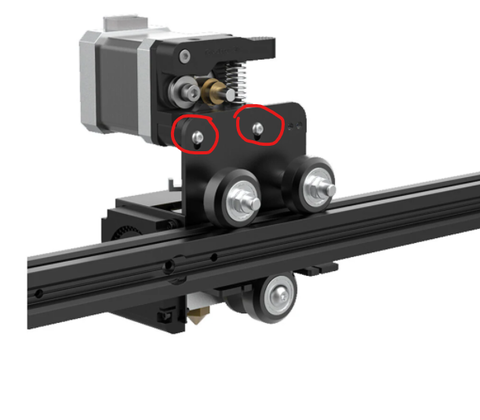

dugesz77 #33544 üzenetére
Nem jó!
Az lenne a kérdés, hogy a sima egy kerekesnek a távtartó talpától milyen messze van a furat, hiszen az határozza meg, hogy a hotend-hez képest hová esik.
A dupla kerekes viszont előre kerülne, a motor meg a felfogató lap hátuljára, így a kétkerekesnél a talptól mért érték ami lényeges. De az megvan jelen esetben. -
dugesz77
Wasquez #33540 üzenetére
A luk alsó feléhez mérve mérem (így nem csap be ha véletlen nem pont a lyuk közepet mérem) A sima kerekesnek 6mm az extruder talptól mérve a dupla kerekesnek 15mm. Ha 5mm csavarral számolok és hozzáadom a 2,5mm akkor 8,5mm a lyukközép a simának illetve 17.5 a duplának.

dugesz77 #33532 üzenetére
Meg tudnád mérni, hogy a dd extrúdered talpától és tetejétől hová esik a furat közepe az egy kerekes távtartós verzióhoz képest?
Lehet fel tudná úgy rakni, hogy a dd-s kart előre felé rakja, a motort meg a konzol másik oldalára hátrafelé. Így ha ugyanolyan távol van a hotend bevezetése, mint a karon a bovden kivezetés, akkor csak két 3mm-es alátét kellene a felső két csavarra a kar és a motor közé! -
Wasquez
axlfsi #33535 üzenetére
Ne kapkodjál a rendelés gomb nyomkodásával, tedd a kosárba ami tetszik, és ha mindent letisztáztál, akkor rendeld csak meg, még egyszer át tudod gondolni, meg egymás mellett összehasonlítani?
A push-in csatlakozót nem tudod a többiben felhasználni, mert azok csak furatos karral vannak szerel.
Érdekelne, hogy mi lehet a különbség a quality gear, meg a sima között, lehet edzett esetleg a jobb minőség, de lehet, hogy igazából semmi!Szerintem ne vegyél már szimpla kerekeset. Ott a nyomtatód, biztosan más is belefutott már a problémába és lesz a thingiverse oldalon hozzá adapter, amit kinyomtathatsz.
Dugesz biztos megméri neked, hogy hol van a menetes furat közepe a tied közepéhez képest, és ha az megegyezik a tieddel, vagy kevesebb, akkor egyszerűen megoldható a felszerelés.
Ahogy nézegetem, a motor iránya ami nem lesz szabadon választható, távtartóval is a hotend felé kellene szerelni, mint ahogy a tiéden van eredetileg. A másik megoldáson hátrafelé áll a motor, ami talán szerencsésebb megoldás lenne.Szimpla kerekes extrúdert szerintem ne vegyél már, inkább próbáld meg hozzáalakítani a dd-hez a felfogatást. Nem kell azt is ma megrendelni, ha meg megjött a dd-s amit rendeltél, akkor azzal meg tudod nézni, hogy jó e!?
Más egy kicsit. Súlyban nincs nagy különbség. A hotend viszont v6-ra hasonlít és bloweres a tárgyhűtő.
De ha megvetted a "gyári" creality-t azzal is megéri foglalkozni. Mivel kompletten tudod cserélni csak a kábeleket kell átcserélni. TPU-t is szépen lehet vele nyomtatni meg azért nagy előrelépés a bowdenhez képest a DD. -

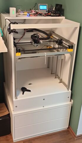

kzkz
Félig kész a dobozolás, holnap veszek plexit az ajtónak, meg a tetejére. Sajna nem vettem figyelembe hogy a legszurotől nem tud meghajlani eléggé a filament, elakadna benne, ha felülre tenném, ahogy eredetileg terveztem. Ha lentre teszem, akkor csak kb. 20cm magas lehet a tárgy, amit nyomtatok. Szóval más megoldást keresek majd. Felül, oldalt elfér akár több is...
Igen merev lett a cucc, meg se közelíti azt a rugalmasságot, mint előtte. Kíváncsi leszek kihalt-e ez a minőségre...

axlfsi
Segítséget szeretnék kérni a legjobb döntés érdekében
Ender 3 V2 gyári extruderhez keresek ezekre a variációkra 1-1 tippet (mindből vásárolnék, már csak a tartalék alkatrész érdekében ja):
1. alumínium megoldást
2. Dual gear megoldást
3. Ennek a dual drive extruderéhez szintén cserét a gyári, törékeny helyett.Sokadszor volt már talán téma, azóta talán már vagy az eladó sincs, aki linkelve volt vagy már nem az az ajánlott, ami korábban volt...
Köszönöm előre is!
(esetleg eleve a linkelt dual drive helyett, egy egészen másikra is szívesen vennék tippet, ami most a legajánlottabb (swiss, bmg?). -
