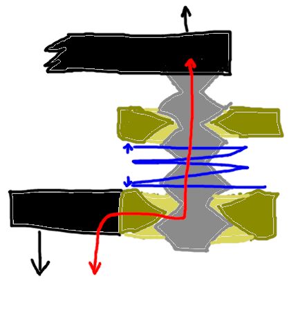

Jó ötlet amit mondasz, de az orsó felőli oldalon nem férek hozzá a csavarokhoz, mert pont az oszlop mögött vannak.
És közben arra is rájöttem, hogy ami videók vannak a görgők beállításáról, azok teljesen hasznavehetetlenek!
Összerakásnál kellene ezt úgy beállítani, hogy a négy külső kerék a konzol vizszintes állásánál egyformán feszesen gördüljön az oszlopokon, és ha ez jó, akkor lenne szabad csak felrakni a belső feszítőgörgőket és óvatosan szimmetrikusan beállítaniMert jelenleg ha a négy külső kerék alap állapotban túl könnyen megy, akkor a belső görgők feszítésével az oszlopok párhuzamosságát is elrontjuk és ráadásul a végállásokban jobban feszül majd!

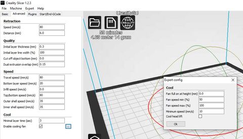

kagzer
Arra tud valaki ötletet adni, hogy 100%-os kitöltésnél (szolid layers, stb) miért tol annyi anyagot?
E step, meg úgy a három tengely kalibrálva, filament mérve, állítva.
Az első réteg szép, de utána a teli rétegeknél borzalmas.
Ender 3 Pro, már a 4.2.2 alaplappal, dual gear extruderrel.
És be van szintezve. -

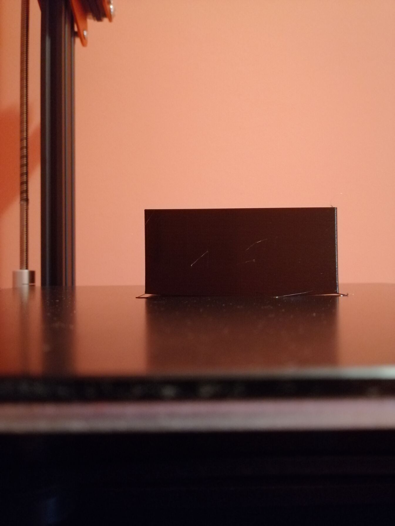

Norbi46
Na mind ennek ellenére már úgy döntöttem hogy lesz amilyen lesz akkor se állítom le!
Prusa-ban a gépem gyári profilja 0,2-es réteg magasság.
Annyit változtattam rajta hogy ágy hőmérsékletet 75 állítottam, és a hűtést levettem 25%-ra.
Anyag:Gembird PET-G 16 órát 50 C-on szárítva.
Így is elvált de a mérték nem olyan durva mint 100% hűtésnél.
A képek
Az első 2 kép az 4x nagyításban. -
Wasquez
Norbi46 #33144 üzenetére
0.3mm a rétegmagasság, a z x szíjat majd megnézem, lehet a z tengely upgrade- nél elment.
Én még a y tengelyen az asztal billegésre gondoltam, esetleg, meg az asztal hőszigetelő lap esetleg bekavarhat.
Amikor szétment a műanyag mágnes lapom, az üveget ráraktam a fentlévő mágneslapra, nem vakartam le. Szerintem jó a hőátadása így, aztán úgy összegyógyult, hogy nem volt érdemes feszegetni. Felraktam a hőszigetelést, és az első felfűtésnél egy nagy pattanással elvált a bal oldala, vagy 2-3mm-re lekanyarodott az alumínium fűtőlap. Felrakva a csipeszeket, összefekszik, de érezhetően hajlítja az üveget. Elő kell fűteni az asztalt, mert ha csak rátolom a nyomtatást, akkor nem jó, amíg teljesen ki nem egyenlítődik a hőmérséklet. -

Persze, hogy meg tudja emelni, van annyi rugalmasság a hotend felfüggesztésben is akár.
Az első rétegek szélesedését az is okozza, hogy ott tömör az anyag egész felületén, csak kifelé tud terjedni. A szeletelő programok meg még nem olyan okosak, hogy ezt figyelembe vegyék és a tömör részeknél kicsit visszábbvegyék a flowt. Ha meg csökkented a flowt, akkor más helyen lehet alulextrudálás lesz.De van beállítás arra, hogy az első rétegeket kicsit keskenyebbre nyomtassa kompenzálásul.

Engem az érdekelne, hogy az asztal és a fej közt a 0,05mm-es résbe benyomott anyag esetleg képes lehet e megemelni az egész x tengelyt!?
Mekkora lehet ott a nyomás értéke? Nagyon kicsi a felület, valószínű, hogy nem, de nem mernék rá megesküdni. Akkor viszont felfelé kellene előfeszíteni. -

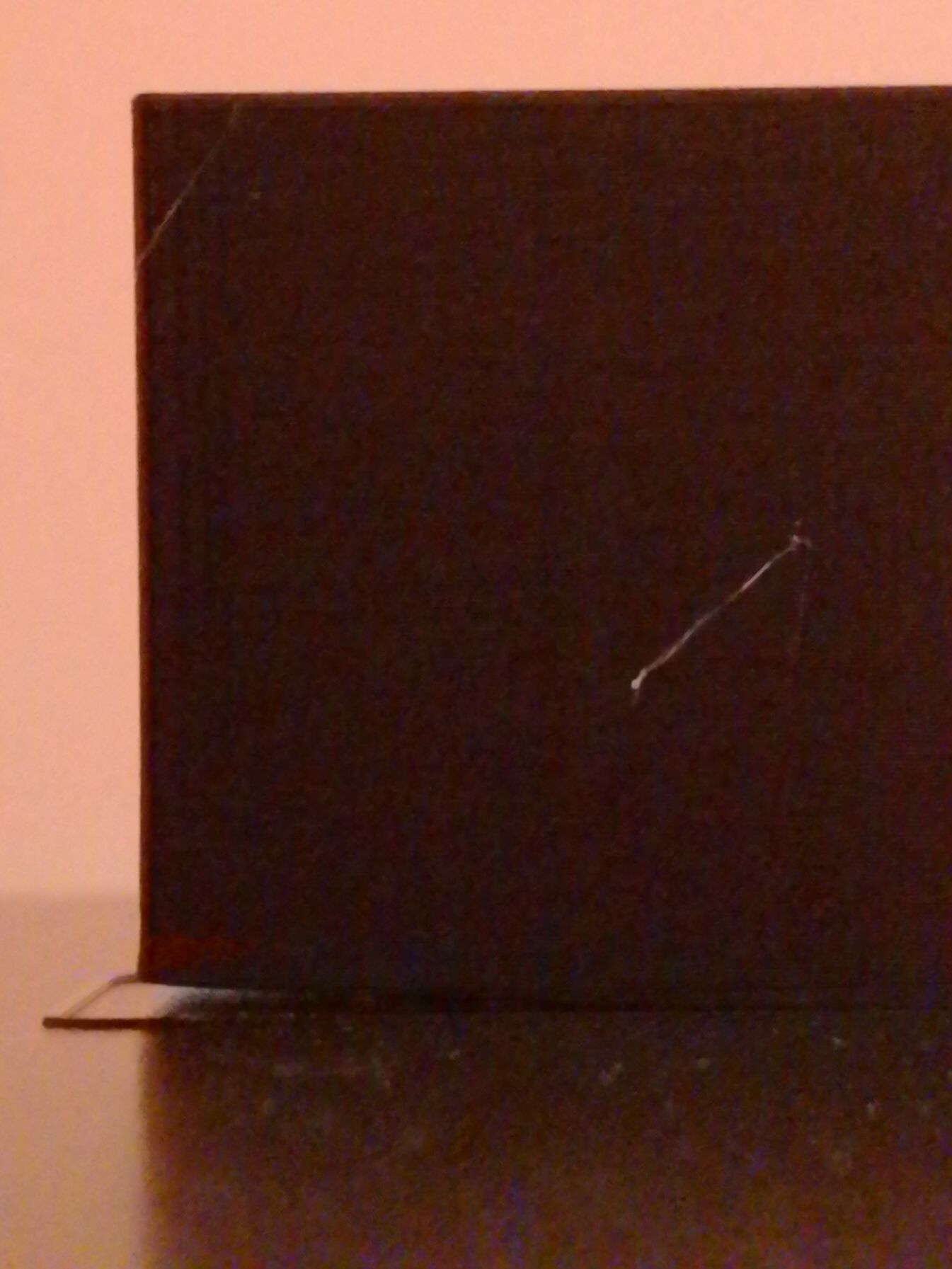

Wasquez

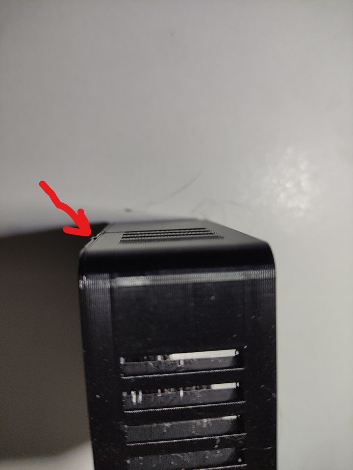

Petg 240/70
Tegnapi utolsó nyomtatás már egészen jó lett, egy csúnya hiba van már csak rajta.
A doboz mindkét oldalán az asztaltól kb 3 réteg magasságig kijjebb vannak a rétegek és a harmadik rétegnél el is válnak a felettük lévőktől. de csak az Y irányban van ez a probléma, X irányban nincs gond! Ez mitől lehet?Az dual gear extrúder sokat javított a szálhúzáson, pedig a csövet még nem is cseréltem, sokkal vékonyabbak a szálak és kevesebb is van belőlük.
Wasquez
Norbi46 #33138 üzenetére
Szerintem azok a nyűansznyi különbségek, amikre nem gondol az ember azok okozzák ezeket a problémákat!
Nem tudom, milyen géped van, de én kezdésnek azokat gondolnám át, hogy az a és b eset közt milyen különbségek lehettek a hőmérsékletben, mennyit nyomtattál egyik-másik esetben, milyen volt a helység hőmérséklete, volt e légmozgás, ajtó nyitogatás, szellőztetés?
Ezek olyan hőtágulásbeli differenciákat okozhatnak, amire nem is gondolsz!Kösd le az x, y tengelyeket a hajtásról, és nézd meg, hogy mennyire járnak akadás mentesen, az asztal billeg e valamelyik irányba esetleg?
Ha visszarakod a hajtást, ellenőrizd le, hogy a z tengely orsója párhuzamosan fut e az oszloppal?
Nálam például ha kivettem a z motor rögzítő csavarjait, és csak a tengely volt ráfogatva, akkor 3mm-t mozdult oldalra a motor ha lent volt a fej konzolja, vagy teljesen feltolva.
A gyári szerelésnél nem foglalkoztak vele, hová került az anya.Gondold végig, hogy az orsó acél, a váz alumínium, elkezd dolgozni a gép, megy az asztal fűtés, a két anyagnak már pár fokon jelentős hőtágulási differenciája van, tegnap 18 fok volt, ma 22 van.
Milyen anyagot nyomtatsz, 80C vagy 30 az asztal? STB. -

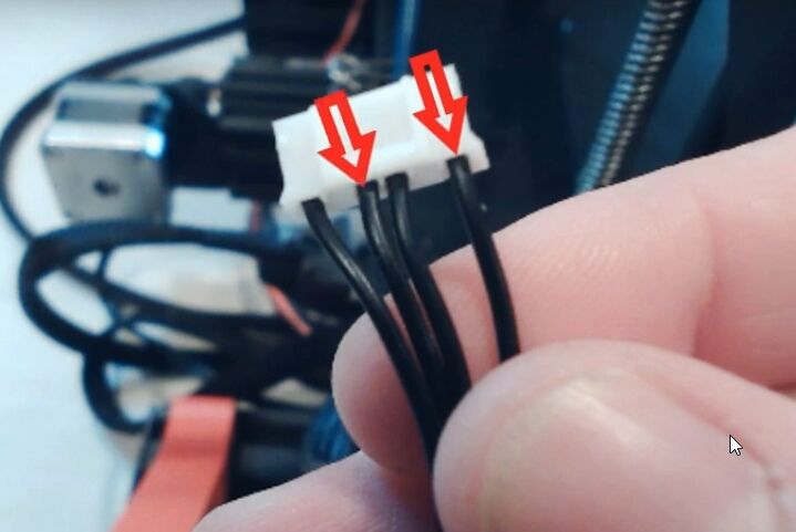

tothferenc
srácok, nema 17-es motornál, elég ha a képen látható módon felcserélem a kábelezést a motor fordított működéséhez? [kép] DD-re alakítok, és pont abban a pozícióban áll az extruder, hogy normál bekötésnél kitolásnál visszahúzás lesz. A motor teljesítményét gondolom ez nem befolyásolja érdemileg, elvégre ez is egy villanymotor

Direkt tettem fel így, mert ahogy szétfele feszíti a rugó a bronz anya két felét, így nem küzd a gravitáció ellen. A menetről "lóg" az x tengely szerelvény. A rugónak így nincs teherhordő szerepe, csak feszesen tarjta az anyát.
Amúgy tényleg nincs sok értelme azon a gépen, mert az x tengely súlya úgyis lehúzza és nem nagyon tud lötyögni. Egyébként olyan 1 rudas z esetén lehet haszna, amikor a 8mm emelkedésű menetes rudat használják (pl ender). Van amelyik gépnél a tengely súlya képes megforgatni a rudat és lemegy alulra a fej. A tarantulán 2mm emelkedésű rudat használok, ráadásul dual z, szóval ott ez nem igazán tud egyébként sem megtörténni. Endernél is a dual z már sokat tart, a szimplához képest. Szóval sokszor csak arra használják, hogy jobban szoruljon a z-n a menet, hogy ne tudjon elmászni olyan könnyen.

A rugós z tengely anyákat nem fordítva célszerű felrakni, hogy a fix részt felfelé feszítse neki a menetnek?
Nem tudom, mennyire reális annak a lehetősége, hogy a fúvókából kiáramló anyag a teljes konzolt felfelé megemelheti, de ha nem, akkor meg nem sok értelmét látom ennek a megoldásnak!?
Nekem most csak a motor oldalán van, de nem látom sok értelmét, a konzol súlya úgy is lent tartja, nem játszik szerepet a holtjáték.A direct driv-al mi a tapasztalat, érdemes inkább azt használni, otthoni felhasználásra a minőségi előnyei megérik a sebesség rovására?
Ez még a következő átépítés, amihez megvan már az anyag, de elbizonytalanodtam, miután megvettem és elkezdtem utánaolvasni a témának! -

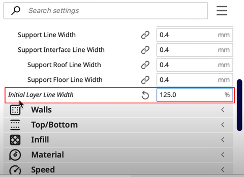

axlfsi
azbest #33118 üzenetére
Félreértettél!
Ezeket tudom, természetesen az első perctől kezdve Ender 3 profilt választottam és azzal szórakozom Prusa-ban, de!, Cura-ban vannak olyan opciók (legalábbis az elnevezések mások) melyeket (még kezdőként?) egyszerűen nem találok PrusaSlicer-ben...
De akkor mutatok egy példát (több is van, nem szerettem volna egyesével kérdezgetni, macerásabb is, mint ha valaki ezeket összekattintgatná, amiket a videóban látni és kiexportálja).
... de alapvetően ami a Cura-ban Initial, az ugye a Prusa-ban - ahogy látom - First -ként van elnevezve, de nem minden beállításnak találtam meg a megfelelőjét.
Nézzétek meg a videót, szerintem nem mond hülyeségeket és az elején pont olyan példákkal jött, melyekkel sok kezdő (vagy akár nem kezdő) szenved és csupán a beállítások módosításával, elérte azt, amit sokan (jómagam is!) a tárgyasztallal való baszakodás, ragasztgatás, lakkozás, kutyafaszozással akartunk, akarunk elérni
... most is itt cseng a fülemben amit
jedi, izé, titán kollégánk írt, miszerint:
Én hiszek Neki és igyekszem is ebbe az irányba tovább haladni, a tökéletes beállítások megértése-, elérése céljából

Én amikor rendeltem a készletet, akkor olyat olvastam, hogy a diódáknak az lenne a szerepe, hogy a motor működéséből adódó indukciós tranzienseket ne engedje a vezérlőbe visszajutni és ne zavarják a vezérlőt. Lehet, ez is mese volt!Azt biztos tudod, hogy amit vettél duál tengely készletet, ha beépíted, akkor a z tengelyt nem lehet majd kézzel tekergetni!? Célszerű lenne hozzá a felső szíjas megoldást is felrakni.
axlfsi
Nagyon szépen kérem valamelyik öreg guru Jedi lovagot, hogy szánja meg a fiatal padavan lelkelmet és küldjön nekem egy PrusaSlicer profilt
Ezt próbálom leképezni, ami Cura-ban került alkalmazásra, több dolgot is megtaláltam, de vannak, amiket nem... gondolom, aki már pár hónapja, éve ezekben él, kb. pár perc alatt összekattingatja!
Nagyon -nagyon köszönöm, előre is, ha valaki veszi a fáradtságot hozzá!
UI.: apropó, mit gondoltok róla? ... én tennék egy próbát ezekkel a beállításokkal!

ja igen, és eleve az ugrós drv8825 mintázatának megszüntetésére találták ki a diódás trükköt, a 498x vezérlőknek nincs ilyen baja.

#33113Wasquez
a működésére lehet, hogy hat. De a drv-hez készült a feszültség csökkentésre. Semmi ismert alapja nincs annak, hogy más fajtával működne. Semmilyen simítást nem vézez, csak kb 1 volttal csökkenti a feszültséget a kábelen. A drv-nél egész steppek környékén ugrik egy nagyot alapból, míg csökkentett feszültséggel másképp működik a vezérlő. De linkeltem is a tl smoother kitalálójának leírását már, szóval nem kell helyette kitalálni, hogy mit és miért készített anno, mielőtt a kínaiak varázsszerként kezdték bekamuzni. Azért használt diódákat ellenállások helyett, mert az ellenállások elfűtenék a csökkentést, a dióda meg nem.Erről jut eszembe, hogy amúgy a vezérlő hangossága és a motorok nyivákolása is túl van misztifikálva. Ha a trinamic vezérlőnél kikapcsoljuk az interpolációt és azt is 16 microsteppre állítjuk, akkor az is nyivákolós lesz, kipróbáltam
Az a trinamic nagy titka, hogy 256-ra interpolálja a 16os módról is a vezérlést és az apróbb lépések kevésbé rángatják a vázat.

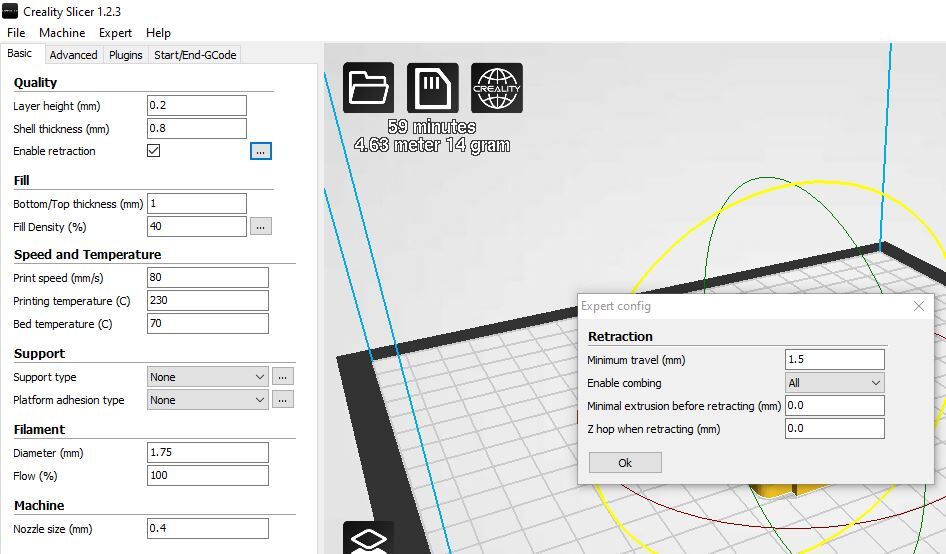

azbest
Wasquez #33106 üzenetére
retractionnál az 80 mm/s extrém. 25-45 közt szokott lenni. Nem képes a műanyag szálat olyan gyorsan ki-be rángatni. Azzal csak dugulást okozol.
A creality slicer egyébként egy régi curára épül.
Petg-t minimális hűtéssel szokták, ha max hűtéssel megy, akkor töredezik. Hagy mondjuk 30%-on. De nem tudom értelmezni, hogy az a beállítás mit jelent abban a programban, hogy valójában mennyivel megy.
De amúgy miért nem az alap profilt használod? Gondolom alapból nem volt elállítva a retract.
Wasquez
Tikakukac #33086 üzenetére
Beraktam a sátorba, meg újra szinteztem az asztalt!
Sokkal jobb, de most még mindig valami gáz van, mert a külső réteg nem heged hozzá a kitöltéshez, az oldalfalak külső rétege leválik és van egy kb 0.8 mm vastag
réteg a függőleges falakon!
Még mindig nem elég meleg, kevés a petg-hez a 230C
Vagy a hűtést ki kéne kapcsolnom? -
