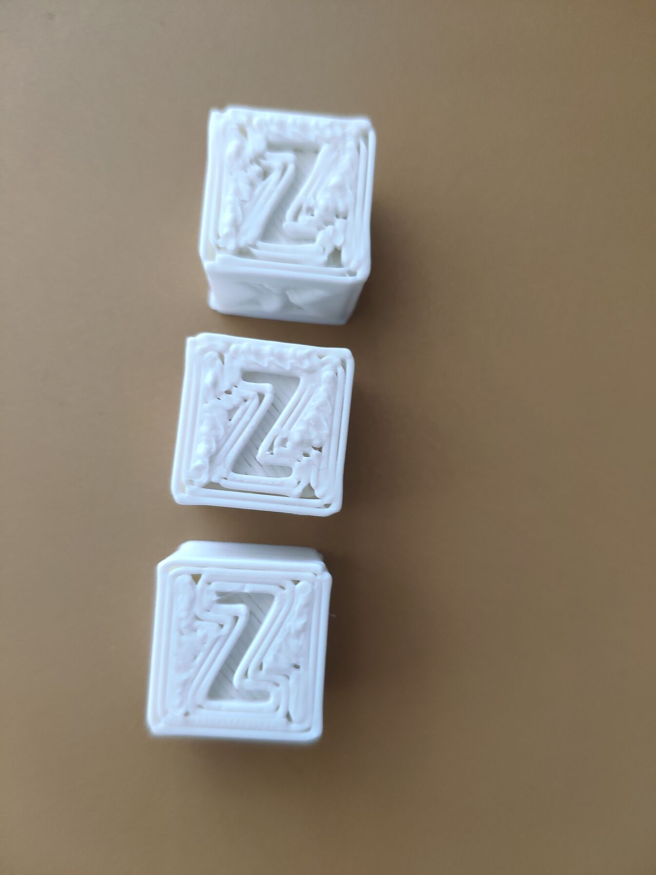

petyus_
sziasztok!
mivel általában egyszerű, nagyobb dolgokat nyomtatok (társasjáték rendezők pl) ezért arra gondoltam kipróbálok egy nagyobb nozzlet. 0.8ra esett a választás, 1mm line width, 0,5 layer height mellett csináltam ezeket, a felső 205 fok 60mm/s, az alsó 215 fok 45mm/s.
az lenne a kérdésem hogy milyen minőség érhető el ezen a kockán ekkora nozzleval? érdemes lenne még kicsit játszani vele, vagy ennél sokkal jobb nem lesz? a flow test kocka minősége teljesen oké volt, ott ugye csak egy fal volt, az hasonlít ahhoz amit főleg nyomtatni fogok -

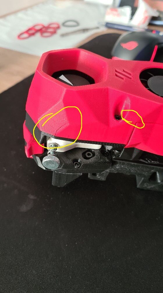

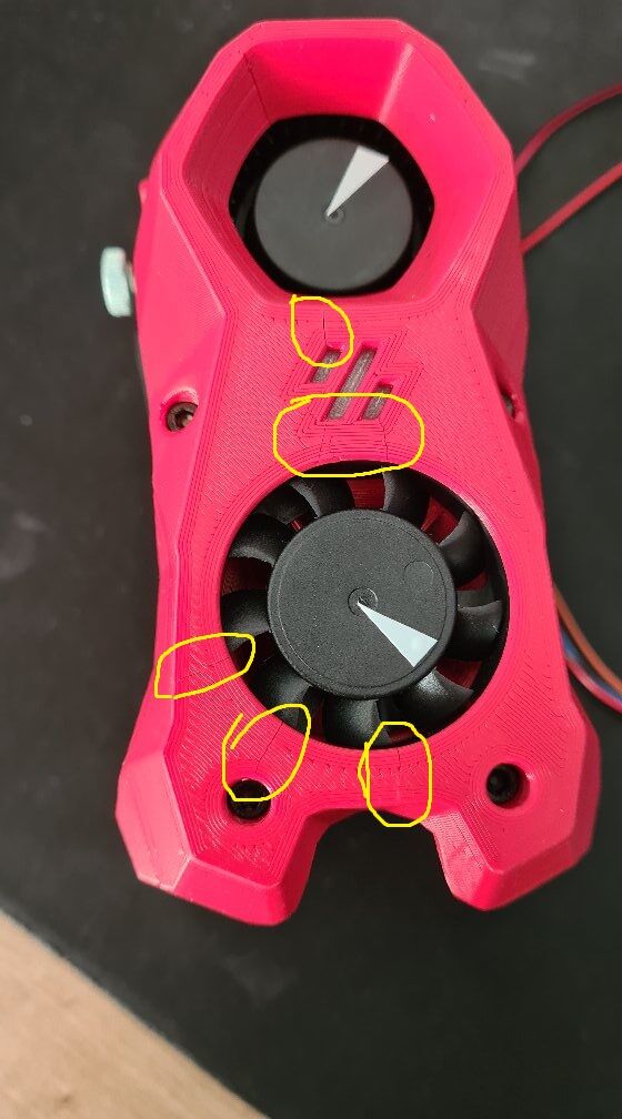

Demo07
Egy kis segítséget kérnék!
Kb 2 hete kinyomtattam a stealthburner-t és összeraktam, úgy 80%-ban, majd elraktam egy zárt dobozba.
Ma lett volna időm feltenni, de sajnos észrevettem pár problémát... és hát éppen az ideg karmol le a talpamról miatta.
Több helyen elrepedt állásában az anyag, úgy hogy se fényt, se hőt nem kapott!
DevilDesign abs+ anyagból nyomtattam, a voron által ajánlott beállításokkal.
Nózi first:255 other:250 fokon volt, a bed pedig végig 95 fokon, amikor nyomtattam.
Mi lehet a gond? Merjem e így beépíteni? Valaki járt már így?
Amúgy a beta5-ös body amivel így jártam. -

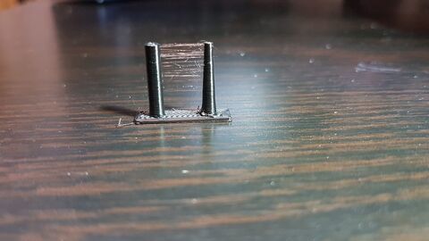

JulianSinulf
A segítségeteket kérem!
Az új nyomtatómat teszteltem a Benchy-vel és igencsak pókhálós lett szegényke.
Ettől eltekintve szépre sikeredett.
Neten nézelődve találtam egy oldalt, ahol több tesztnyomtatással beállítható pár fő paraméter a szeletelőben, mint a hőmérséklet, visszahúzás mennyisége, gyorsasága.
A hőmérsékletnél el is akadtam, mert feljött a tárgy az asztalról a 3. hőfoknál.
Anycube PLA-t használok jelenleg. 200-230 fok között lehet vele nyomtatni.
230 foknál nem volt hálósodás, 225 foknál már igen.
Amikor a 220 fokos rész oszlopainak tetejét nyomtatta, akkor történt az elmozdulás.
És felhajlott a tárgy egyik felén alul. Az ágy 60 fokos volt.
A nyomtató egy Creality CR6-Max.Minden nyomtatás után le kell takarítani az asztalt? Ezért jött fel vagy a hőmérséklettel volt a gond? (Üveglap karbon bevonattal.)
Hogyan szüntethetném meg a pókhálósodást? Tényleg 230 fokon kellene nyomtatnom?
(Korábban a régi nyomtatómmal kinyomtattam egy 20x20 cm lapot [2mm vékony, körbe 1 cm széles és fél cm magas fal] rajta 4 oszloppal. Ott is voltak pókhálók-szálak rendesen. 210 fokon nyomtattam. Most csak egy lapot nyomtatnék a falakkal, de 4. nekifutásra jó lenne, ha sikerülne is.)
Ha itt nem tudtok segíteni, akkor tudtok olyan fórumot mondani, ahol esetleg segítséget kaphatok?
Sok videót néztem, sokat is olvastam, de lehet, hogy egy-két alapvető dolog kimaradt vagy átsiklottam rajta. Egy jó magyar nyelvű összefoglalónak is örülnék tényleg kezdőknek, amit akármikor előszedhetek, ha gondom van. Ha más nyelven van, úgy is jó. -

JulianSinulf
Nereyn #34816 üzenetére
Nekem nagyon úgy tűnik, hogy pont szerencséd volt és nincs bekötve.
Ezek a pad-ek általában hamarabb fel is tudnak jönni, mert csak a ragasztó tartja ott és nincs fémes összeköttetés. A ragasztó meg hő hatására hajlamos meglágyulni.
Ha a pad alatt nem látsz vezetőre utaló jelet, ami a panelba menne (általában ilyenkor csak egy barna felület van, míg, ha van vezető, akkor kis kör alakú fémeset is látni a barna felületen), akkor forraszd vissza és próbáld ki. A kártyán lévő adatokról azért legyen biztonsági másolat, de a kártyát tönkre nem teheti. -

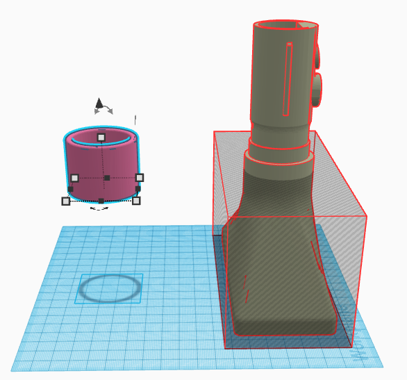

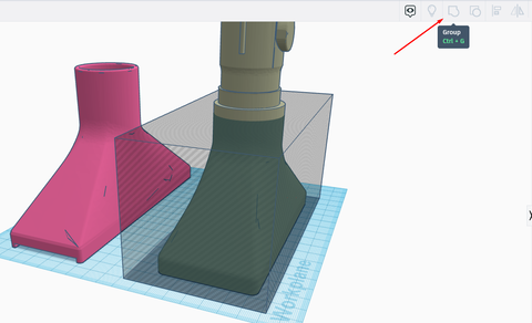

axlfsi
axlfsi #34811 üzenetére
... elénzést a bénzásáomért és a sok offért, de valamiért nem megy ez a dolog nálam
Egyik Solid, a másik Hole, shift+egérkattintással a kettőt kijelölöm és a JOBB oldali, szürke objektummal nem működik, ... sokszor, sokféleképp próbálgattam, mire gondoltam egyet és tűpontosan ugyanúgy, a BAL oldali objektummal ugyanezt megcsináltam és ott láss csodát, eltűnik amit a "hole" takar ... -

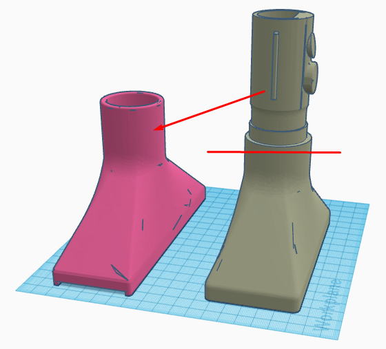

axlfsi
Tinkercard szerkesztőjével ismerkedem, de nekem úgy tűnik, hogy meglehetősen korlátozottak a lehetőségek egy már importált STL esetében (... de egyébként is).
Mutatom:
A szürke alakzat "nyakánál" el szeretném vágni az objektumot és a felső részét a bal oldali objektum "nyakára" implementálni.
... de egyszerűen nem látok lehetőséget arra, hogy elvágjam az objektumot. Mindenféle méretezési lehetőségek adottak, de "felszeletelni" nem tudom.Jól látom vagy én vagyok a figyelmetlen?
Amennyiben ez ennyit tud, mit tudnátok helyette ajánlani, ami meglehetősen felhasználóbarát az ilyen egyszerűbb szerekesztésekre?
