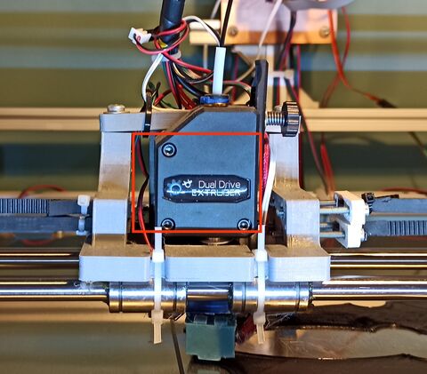

Egyszerű feltenni, Thingin van kész modell hozzá. alig van súlya 140g, szóval észre se veszi.
Jó cucc, ajánlom.
A runout téma változatlanul nem megy. Természetesen engedélyezve van az fw-ben ami kell hozzá. De nem folytatja filament kifogyás után, se ha M600-al fila cserét akarok. Megáll, de nem folytatja. -

Itthon lehet valahol kapni Bondtech BMG klón extrudert? Túrtam a netet, de nem találtam.
Van egy MDD - The Creality Ender-3, Ender-5 & CR-10 Direct Drive Kit-em és egy Mosquito klónom, ehhez kellene, de a nyomtatóból nem szeretném kibontani a meglévő BMG klónt, mert ha az átalakítás nem sikerül elsőre, akkor túl sok macera mindent visszacsinálni. -

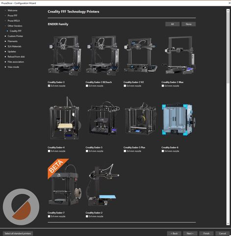

excalibur36 #32329 üzenetére
Benne van a Prusaslicerben. A Petg,Pla-t pedig ki tudod választani a listából a beállításoknál. Több fajta gyártónak van előre beállított anyagprofilja,de te is tudsz generálni saját beállításokat és elmenti a szeletelő.

Lenne valakinek Ender 3 V2 -höz Prusaslicer profilja?
Petg, pla, Litho.
Vagy honnan tudnám letölteni ezeket? -

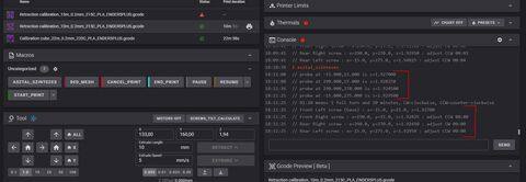

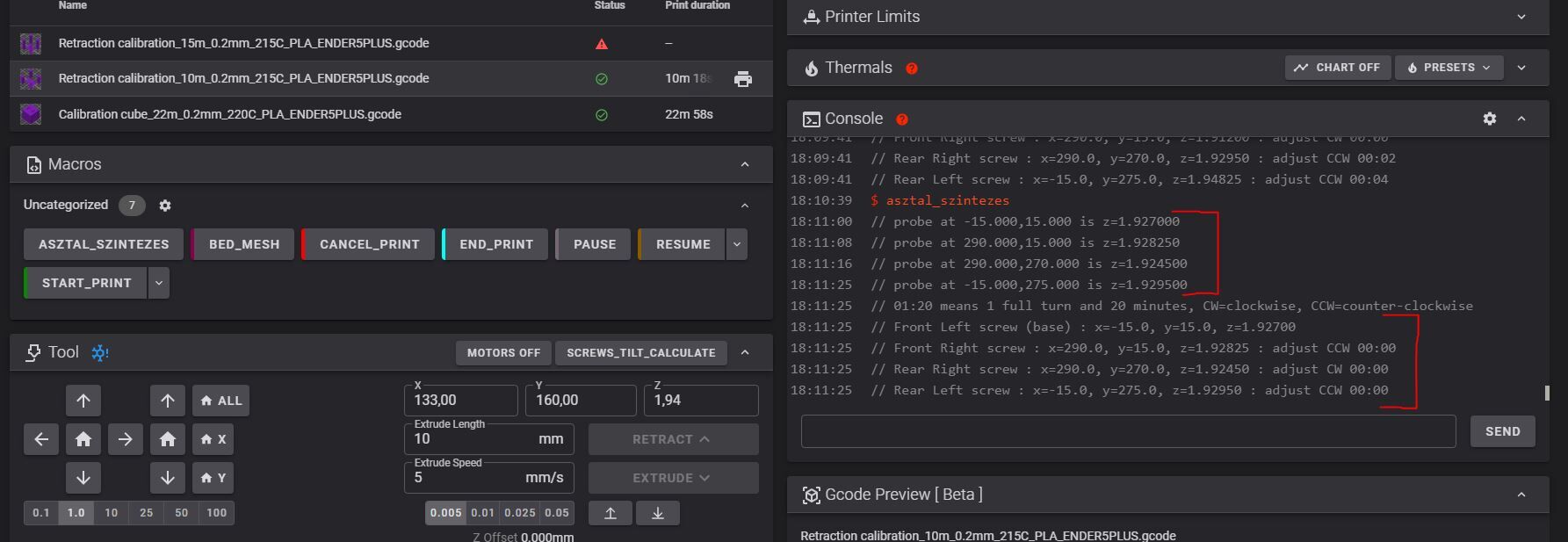

Hát mivel ma elég tré idő volt, jutott némi időm foglalkozni a nyomtatóval.
Klipper alatt screws_tilt_adjust-t belőttem, plusz macrot csináltam hozzá, meg ha már úgy van akkor kicsit a Bed Mesh-el is játszottam.
Gyári Ender5 Plus alu asztal(4mm), ami azért nem egy combos darab, ebből kifolyólag van venne egy kis feszültség is... amit talán kicsit javít a 4mm üveglap.
De ez lett a végeredmény:
Mennyire számít ez jó értéknek? -

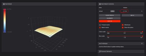

Én mindig előmelegítem, nem feltétlen fontos, elvileg a FW-kben van Thermal Expansion Correction.
Ha már 10mm magasságkülönbség van, ott elég nagy a probléma.
Amit meg kell jegyezni: Ezek a BL/CR/3D/stb-Touch megoldások NEM helyettesítik a szintezést! Inkább a build plate kisebb egyenletlenségeit javítják ki.
A működési elve valahogy úgy alakul, hogy csinál egy mesh hálót az asztalról (ez lehet 3x3-5x5-9x9-32x32-stb pontos, te tudod választani) és az alapján adja hozzá / vonja ki a G-Codehoz nyomtatásnál a megfelelő Z értéket. -
