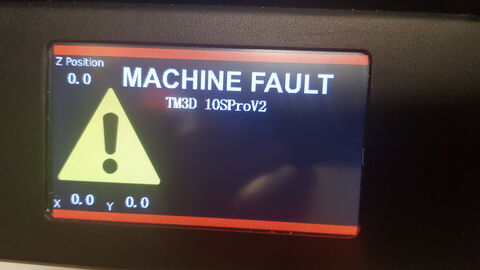

Sziasztok! Creality CR-10 S pro nyomtatóm minap ezzel a képpel fogadott és azóta nem is hajlandó mást mutatni.
Több mint egy évig használtam gyári állapotában, számomra teljesen elfogadható minőséget produkálva. Aztán elkapott a gépszíj és nemrég kapott egy Bondtech DDX V3 extrudert és egy Micro-Swiss all metal hotend szettet. A Bondtech ajánlása szerint az alaplapon beállítottam a Vref értéket és firmware csere is megtörtént. A próba nyamtatások jól sikerültek, aztán másnap bekapcsolom és semmi...
Gondolom alaplap probléma, de érdekes, hogy az Xloaderrel megpobáltam újra feltölteni a firmwaret és azt írja ki hogy sikeres, viszon a Cura és a Pronterface nem tud kapcsolódni. A fej meg nem x, y, z nulla pozicióban áll ahogy a képen látszik.
Szerintetek is alaplap probléma, és mitől szállhat el csak úgy kikapcsolt állapotban? -
