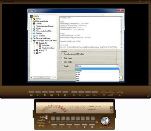

Köszi. Egyébként a hangsávot nem külön akarom felvenni, hanem a képpel együtt, csak az lenne érdekes, hogy milyen formátumban képes rá a ketyere. Pl. MP3, AAC vagy valamilyen veszteségmentes formátumban? Nekem az utolsó lehetőség lenne a legjobb. De erről sajna nem írnak az adatlapon. Mondjuk ettől függetlenül valószínűleg ezt a tunert fogom venni.
Avermedia_hu
nevtelensenk #12855 üzenetére
Szerintem nem lesz vele gondod.
A kép minőségét a csatlakozás adja.
A géped elég erős ahhoz, hogy ne legyen kép-vesztés.A hangsávot viszont nem tudod külön felvenni. (legalábbis én nem tudok az opcióról)
H.264-be tudod tömöríteni az anyagot egyben, az nem foglal sok helyet.
Bővebb infó itt: [link] -

nevtelensenk
Szóval, az Acer Aspire E1-731G-20204G1TMNII laptophoz szánt TV-tuner az AVERMEDIA AVerTV Hybrid Volar HD lenne. Egyelőre valószínű az analóg antennajel menne bele, esetleg idővel majd a set top box valamilyen kimenete lenne hozzákötve. HD-adás felvétele nem fontos. A kép felvételénél nem baj, ha nem túl jó a minőség, de a frame dropot szeretném mindenáron elkerülni, a hangot viszont jó minőségben, WAV-ban, vagy minimálisan veszteségesre tömörítve szeretném felvenni. Szerintetek ez a TV tuner megfelel a célokra?
