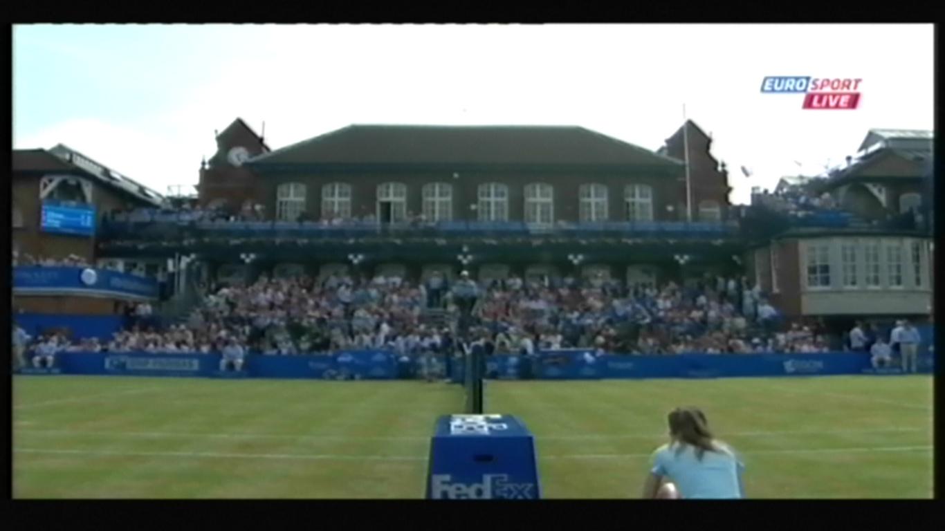

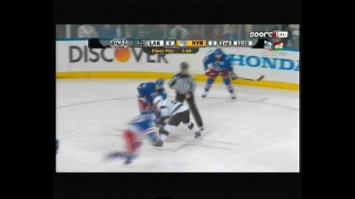

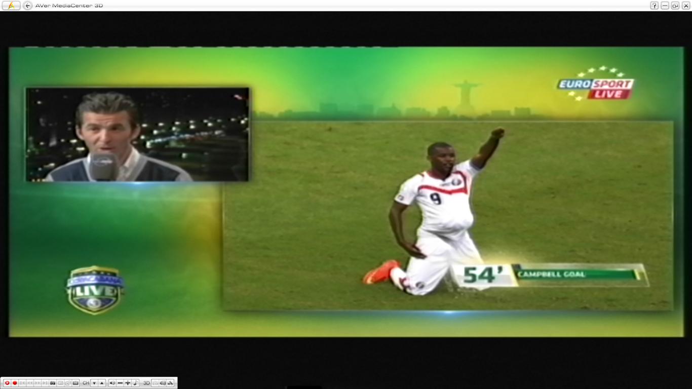

#59070464 #13427 üzenetére
Nem a tuner a felelős, hanem a szoftver.
Esetleg kipróbálhatod a másik Avermedia szoftvert is, a media centert.
Más is belefutott hasonló problémába mint Te, és az AVerMediaCenterrel be tudott zoomolni a képbe.
Pl ezen az oldalon van link hozzá: [link]Van driver nélküli link is, neked csak az AP kell.

#59070464 #13425 üzenetére
A tévék eleve belenagyítanak kicsit a képbe, hogy ne látszódjon a kép szélén lévő hibás tartalom (zavaró fehér villódzó szinkronjel, következő képsor már fut a háttérben vágás előtt...).
Analóg (és néha még digitális rendszerben) is megesik, hogy a 16:9-es képsort 4:3-ban adják le. Ilyenkor a képen rajta van alul felül a fekete csík, amivel a normál 4:3 tévén kitöltik a helyet. A képarány miatt pedig a szélesvásznú tévé oldalra is tesz fekete csíkokat. A zoom az jó megoldás lehet, hogy kitöltse a képernyőt.Ezt valamelyik kábelszolgáltató lehet, direkt csinálja, hogy az ügyfeleket a digitális csomagra váltásra ösztönözzék.
Pécén az ilyen zoom vagy levágás a tévénéző programon múlik, hogy támogatja-e.
