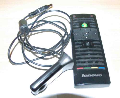

benito86
Avermedia_hu #13372 üzenetére
Megoldható, hogy a kapott távirányítóval a teljes PC-t vezéreljem (akár plusz segédprogrammal).Konkrétan a HTPC-n XBMC-vel nézem a filmeket és ezt is szseretném vezérelni.
Előre is köszi a választ
Avermedia_hu
