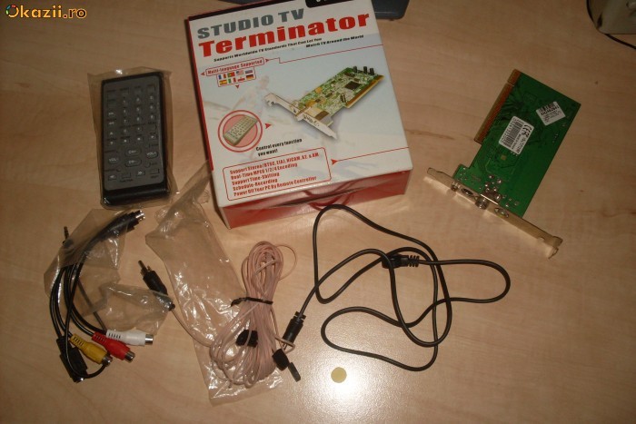

Speeedfire #10322 üzenetére
Esetleg megpróbálkozhatsz a VirtualVCR-rel, bár W7 alatt még soha sem próbáltam.
Távirányító esetén pedig meg kell nézni, hogy nincs-e valahol olyan beállítás, hogy MCE módban menjen. Az szokott ilyen problémákat okozni.

Még mindig nem találtam megoldás a távirányítós dologra. Illetve a megfelelő szoftver is keresés alatt van még.
Dscale nem támogatja a tuneremet, a christv meg átvált nálam xp kinézetre win 7 alatt.
Más programot meg nem ismerek... -

Speeedfire #10309 üzenetére
Milyen sw-rel használod? Mert a képminőséget lehet csak az befolyásolja.

Végül 1k-ért vettem egy kworld studio terminatort 7131rf1 kód van ráírva. A képe elfogadható, távolról alig venni észre, hogy szemcsés.
A driverek meg minden felment a gépre. Egy apró dolog van ami zavaró. A távirányító, akármit állítok be neki nem az a gombkiosztás amit beállítottam neki. Pedig a programban benne van az a távirányító, ami nekem is van. Volt/van valakinek ilyenje? Vagy hallott már ilyenről?Illetve másik érdekesség, hogy a felvett videó minőség sokkal jobb, mint ami a kijelzőn van.
Képek.3 sample
