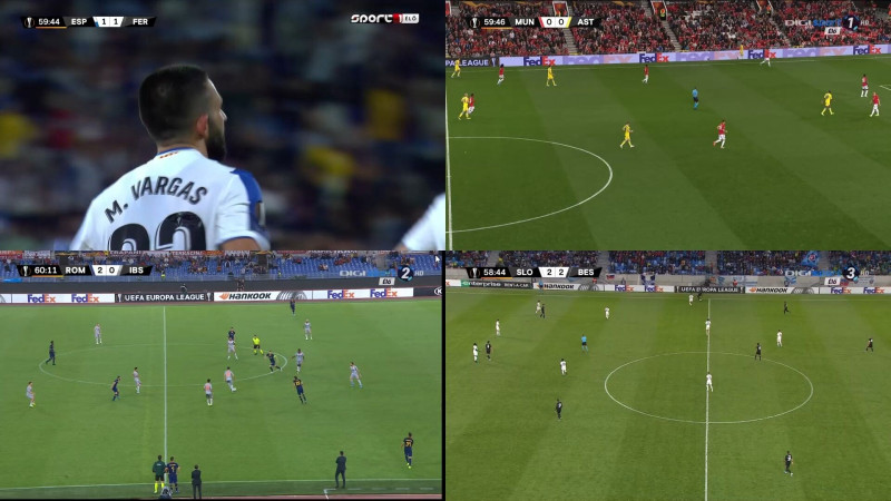

Egyelőre olyat találtam, hogy lehet egy hauppauge quad hd-vel és plex vagy hasonló frontend-del ez megoldható, de hátha van olyan DVR, ami ezt mind tudja?köszönöm,

Az NTFS-nek írt változat az ATSC, tehát amerikai szabvány. Az tényleg nem fog menni nálunk. De a másik tökéletesen. Mivel van hozzá BDA driver, ezért bármilyen programmal lehet használni, nem csak a sajátjával. Én DVBViewer-t használok, megvettem anno.
Mondjuk a 4-es PiP-et más alkalmazásban nem láttam, de ez ritkán kell. Mivel én általában csak meccseket nézek, ezért régebben használtam EL-nél, amikor még a 3 DigiSport szimultán adta (plusz Fradi az M4 Sport-on). De most már csak 1 adón megy (RTL+).
