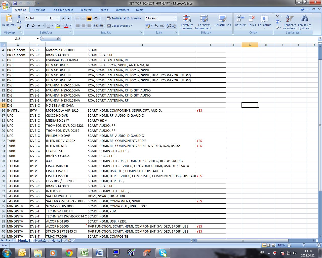

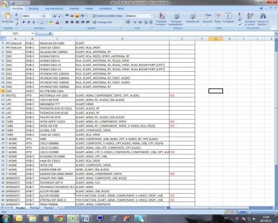

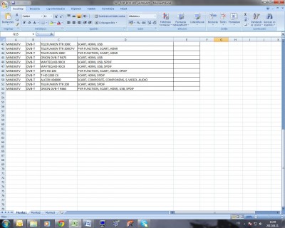

Szerintem a specifikációban. Például: Motorola VIP-1910
Avermedia_hu
Tudtok segíteni?
melyik SetTopBox-nak van HDMI HDPC védelme?
Van valahol erre információ?
