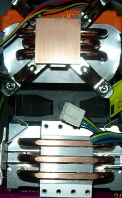

Brusch #26318 üzenetére
A merlinhardver.hu-n nézd meg, sokkal jobb a TX3-nál, én ezen nem gondolkodnék.
#26320 macko20: Ez igaz, de lényegtelen. Ilyen szösszeneteket én is tudok mondani hogy a TX3-nál a hőcsövek fedik egymást, míg az EKL-nél nem annyiira, tehát jobban lehűl. A lényeg hogy minél nagyobb legyen a hőleadó felület és egy jó venti legyen hozzá társítva, ezt az EKL anno megoldotta, most már Alpenföhn, talán ennek az utódja a Sella.
