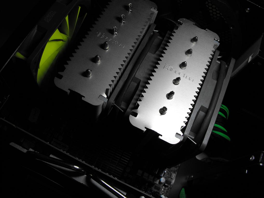

Gabesz144
spyro1411
Nah találtam tesztet gondolom ez 12cm-s ventivel lett tesztelve és így van nagyjából 2 fok különbség ami szerintem nem sok.
Hát figyelj már írtam, hogy ez így ahogy neked van lecserélt ventikkel szépen fest de én nem tudnám elviszelni a barna lapátokat és a krémszínű keretet a kék katódcsövekkel és a kék ventikkel bevilágított házamban... És ha már cseréllem a ventiket akkor inkább egy corsair H100... -
Gabesz144
spyro1411 #28083 üzenetére
Sajnos tesztet én se nagyon találok.
De ha a Prolimatech-et veszed akkor 2db Swif2 120P venti tökéletes hozzá.
Igaz ezek a ventik meg fekete keret és sárga lapátosak nem tudom mennyire tetszene

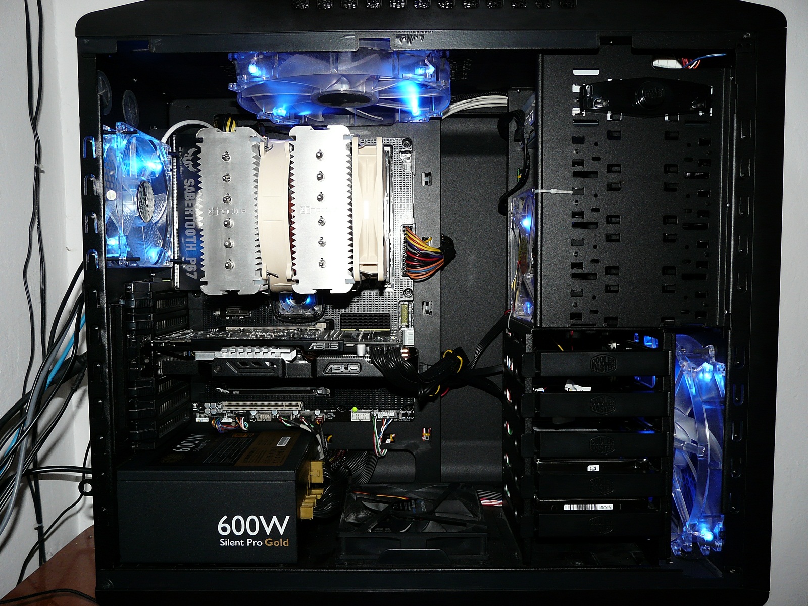

Tothgera30 Na ez is egy szép megoldás.
Lehet én is lecserélem a ventiket mondjuk így is csak 900rpm-en forognak és tökéletesen elbírnak a 2500K procival
Nekem most így néz ki és szerintem ez se ronda.
spyro1411
Jah ezt én is így gondolom...
De esetleg valmilyen teszteket nem tudnál linkelgetni? Mert én nem nagyon találtam -
