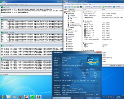

Néhány napja vásároltam meg az új konfigomat. 2500 k proci, MSI Z68A-GD65 alaplap. Beüzemeltem, elsőre, minden faintos. Nézem a proci hőmérsékletet (még szinte semmi sincs feltelepítve csak a driverek) 63 C fok. Minden alapon. Gondoltam, valamit elbénázhattam a hűtő felrakásánál, hát leszedtem. Gondosan leszedtem a gyári pasztát (szürke -gondolom ezüstös- kicsit sűrű állagúnak tűnt), és vékonyan, gondosan elosztva zalman pasztát tettem fel, prcecízen visszakattintottam a hűtőt. Visszakapcs. Proci hőmérséklet alapon, bármilyen program futtatása nélkül, Bios szerint 65 c fok. Hurrá... jobb lett volna hagyni a gyári pasztát. Nyitott házban. Igaz, a szobában volt vagy 32 C fok "szobahőmérséklet". Szóval ezek után nekem valahogy nem volt kedvem futtatni se a Lynx-et se a Prime95-öt, se semmit. Ez a gyári hűtő kutyahajigáláson kívül másra nem alkalmas. Bár utóbbihoz is túl könnyű.
