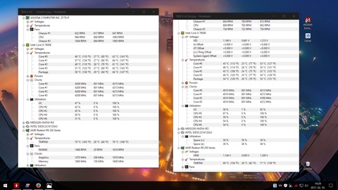

Tuning van? Azzal együtt "oké" lenne az érték, alapon azért annyira nem vicces..jellemzően AVX2 stressztesztek alatt szokott csak elszállni.
Szerintem ha a Brocken javít rajta pár fokot, akkor használd azt, esetleg valami effektívebb tornyot, de a kompakt téma nem sokat hozna, sőt.
Polírhoz felületfüggően 800-1200-1600as papír, de ha szeretnél durvulni és kisebb gapeket a csövek közt, lehet 400 is a kezdő..csak óvatosan, nehogy lukra fuss ;pinf3rno

Nem a hűtőkkel van gondod..hanem az IHS/TIM résszel. Amúgy ha nem AVX2 IBT/LinX fut rajta, gondolom jóval hűvösebb. A Macho gyengébb a Brockennél, csak halk üzemben erősebb, ezt már kiveséztük párszor
Hiába tennél fel combosabb hűtést, érdemben nem javítana a helyzeten..a deliden agyalhatsz még vagy használhatod, amire valójában kitalálták
A Brocken alját finom csiszolópapírral üveglapon 8asozva hamar korrigálhatod, hátlapi merevítést pedig ha kímélnéd a lapot, meg tudod oldani..maximum hosszabb csavarokra lesz szükséged a gyáriak helyett, de az filléres tétel. -

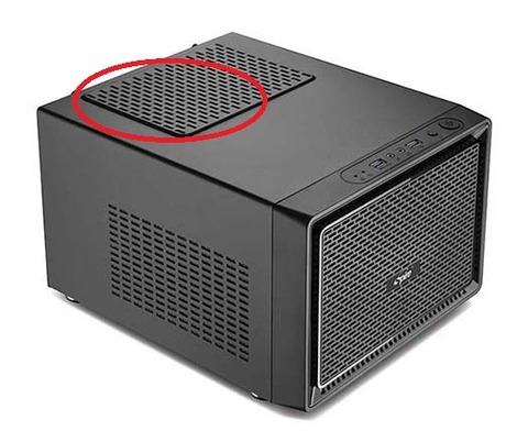

hegegabi80
jim bcs #76020 üzenetére
Az SI-128 SE wing boost 2 menne rá.
Engem mindig ez a hátsó venti és a házban lévő légáramlat zavar. A házba felülre is akarok tenni egy 12-es kifelé fújót a vga felé. Csak ugyebár a topflow meg lefelé fúj, ez igy bekavarhat, ezért gondoltam a toronyra.
A TR jobb mint a Shuriken Rev. B.? Annyiban biztis, hogy a borda a hátsó venti magasságába kerülne, igy az is szívna róla a meleget.Ha a topflow hűti a cpu környékét, akkor miért veszik többen a torony hűtőt?

hegegabi80 #76015 üzenetére
(#76015) (#76016) hegegabi80
Jó hűtő, a venti se rossz, ajánlott. Alaplap hőfokban annyit számít a topflow, hogy hűtve van a cpu tok környéke VRM-ekkel együtt plusz a dvga nyákja/backplatje, ez a topflow előnye. Ha jóventit választasz rá akkor max. langyos levegő éri a lapot de inkább hideg. Mindkettő jó, a döntés legyen a tiéd.(#76017) chege
172mm a max., tehát tulajdonképpen minden befér. Leszabályzott ventivel pedig észre sem fogod venni a hűtőt.

Régebben már írtam itt azzal kapcsolatban, hogy az ISGC-300 nem hűtötte rendesen a 4 magos Xeonomat. Kiderült már akkor, hogy az egyik tartó csavar kiszakadt a hűtőről, és sikerült megtákolni egy darab dróttal. Most megint új infot találtam a témában, ami itt érdekes lehet.
A Speccy és a HwInfo is 60°C körüli hőmérsékletet ír a processzorra, míg az Aida64 csak 40°C-ot.
[kép]Eszerint az oldal szerint az Aida64 az egyedüli, ami helyes értéket ad, a legtöbb ilyen hardverinfos eszköz rosszul olvassa le a szenzor adatot. [link] Szóval ha a szenzor adatok szerint túl meleg a CPU, az még nem feltétlenül jelenti azt, hogy a valóságban is. Gyanús volt ez nekem is, mert papíron 80W a TDP-je a CPU-nak, és 130W-os TDP-jű processzort jobban hűtőtt egy review szerint ez a hűtő, mint ezt a Xeon-t.
A dolog érdekessége, hogy a hibásan mért 60°C felett mégis elkezd instabillá válni a processzor, illetve egyébként sem valami stabil a rendszer vele, most volt 2 bsod-om, illetve tele a log kernel power error jelentésekkel. Eddig azt hittem, hogy túlmelegszik, de ezek után egyre valószínűbb, hogy megadja magát, vagy nincs rendesen a helyén a foglalatban, és szakadozik az áram ellátása. Biztosat csak úgy tudnék mondani, ha cserélném a CPU-t másikra.

hegegabi80
Na tehát új dilemma:
Thermalright SI-128 SE vagy
Alpenföhn Brocken EcoAlaplap és vga hőfokban mennyit számít a topflow? Bár ha azt nézzük az is meleg levegőt fúj a lapra.

hegegabi80
jim bcs #76012 üzenetére
170mm a max ami befér, ha felülre nem teszek hdd-t, márpedig nem áll szándékomba. Amúgy jó fajta hűtő? Nekem megtetszett van itt egy aprón, és pont van is rá ventim.
Inkább a szélesség a kérdésesebb számomra.De lehet valami jó fajta torony kellene inkább, amire 12-es venti mehet.

hegegabi80 #76010 üzenetére
(#76010) hegegabi80
Maga a borda 91.5mm, a házadnál 3 fajta adatot találtam így mérd le mekkora fér be.(#76011) _Slark
