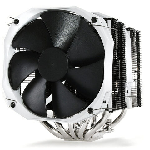

Méret és tömeg
A komolyabb és hűtésben hatékonyabb hűtő jó néhány száz gramm, gyakran 1-1,5 kg tömegű is lehet. Jogos a felvetés, hogy vajon ez a nagy tömeg nem tesz kárt az alaplapon? Minden nagyobb teljesítményű CPU hűtő már úgynevezett hátlapi merevítést (backplate) használ. Ez a fém lap egyenletesen eloszlatja a hűtőborda alaplapra ható feszítő erejét ezáltal tehermentesíti a rögzítési pontokat. Stabil és biztonságos rögzítést nyújt, nem fog elrepedni, vagy károsodni az alaplapod.
A Phanteks PH-TC14PE hűtője 1250 grammot nyom. (forrás: [link] )
Azonban ha egyes nagy hűtőket túlhúzol, akkor azok deformálhatják a lapot, így csak érzéssel a kellő pontig húzzuk meg a csavarokat. Ami nagyon fontos, hogy minden esetben és minden hűtőnél átlóban rögzítünk és nem az óramutató járásával megegyezően, vagy ellentétesen!

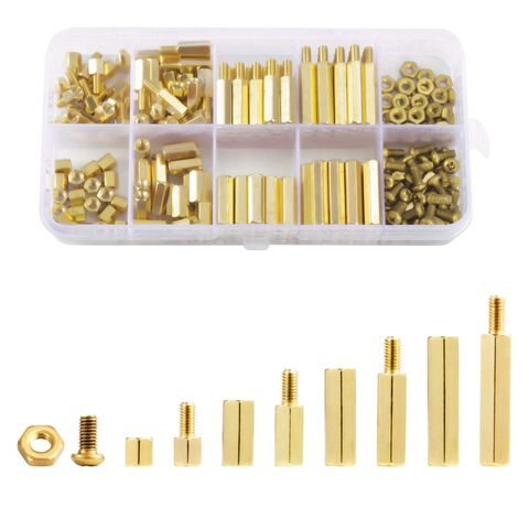

Lehet, hogy Veled is előfordult már, hogy kiszemeltél egy hűtőt, de a magassága miatt éppen csak nem fért be a házadba. Ha tényleg csak pár milliméter választ el minket álmaink hűtőjétől, akkor létezhet gyakorlati megoldás. Az alábbi Reddites bejegyzés beszámol egy Scythe Fuma 2-es típusú hűtő beszereléséről egy Cooler Master Masterbox NR200P típusú Mini ITX házba. A ház belmagassága 153 mm magas hűtő beszerelését engedi, míg a Fuma 2 magassága eléri a 155 mm-t. Hogyan lehetséges ez mégis?
Változatos méretű távtartó csavarok egy cég kínálatából. (forrás: [link] )
Ha a számítógépházhoz gyárilag magasabb távtartó csavarokat (angolul standoff) kapunk, akkor ezek rövidebbre cserélésével valóban nyerhetünk néhány millimétert, ami esetenként elég lehet a hűtő beszereléséhez. Főként külföldi webáruházakban egészen változatos készletekkel találkozhatunk, sokszor potom pénzekért.
Egy dologra mindenképpen ügyeljünk, hogy a csere távtartó valamilyen fémből készüljön. A ház és az alaplap között elhelyezkedő csavar valójában földelésként is funkcionál egy váratlan elektromos kisülés esetén, védve ezzel számítógépünk komponenseit.
